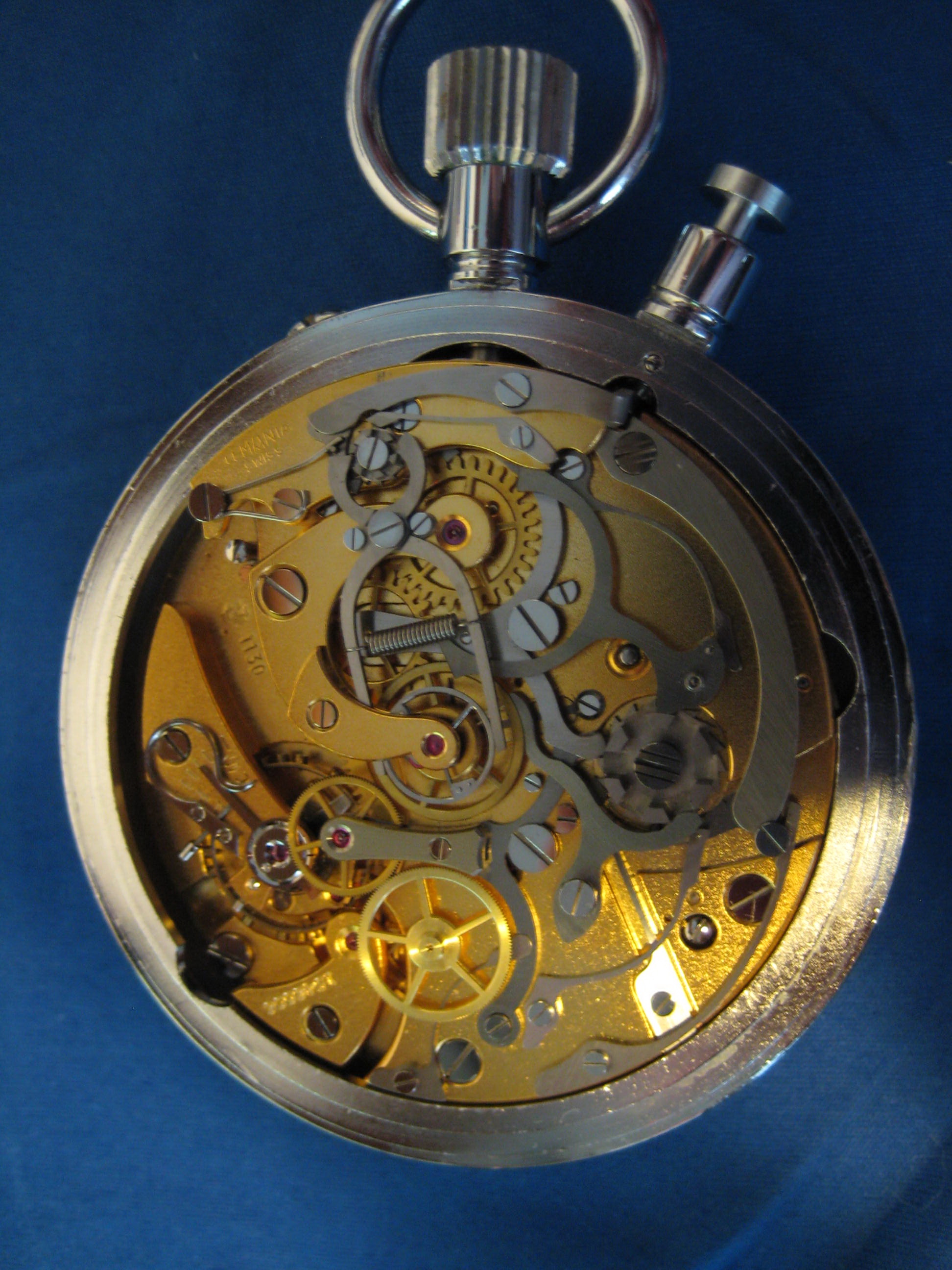

Come posso sfilare l'albero di carica con la corona?

Credo ci siano 2 soluzioni; o e' a "strappo" o sotto il quadrante c'e' la vite del tiretto, piu' o meno all'altezza del 12, percio' devi togliere la ghiera che tiene il vetro e vedere cosa c'e' sotto. Un saluto. CRONOMETRO.

Sviti la vite e togli la leva con la freccia verde.
La vite per liberare l'albero di carica è dove c'è la punta della freccia blu.
Manuel G.

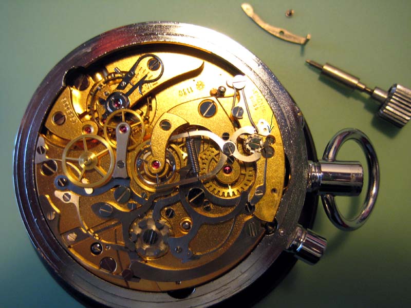

Sotto la ghiera che tiene il vetro non c'è nulla.
Credo che abbia ragione mango (per analogia con gli altri cronometri 24 linee).
Darò un'occhiata appeno ho 2 minuti di calma.
Vi farò sapere, intanto grazie per le vostre risposte.

Ecco fatto, secondo vostre suggerimenti.
Da notare la posizione decentrata della vite che tiene il tiretto.
Mi consigliate di lubrificare in qualche modo tra albero e tiretto o non è necessario. Se si, come?
E sotto la leva, grasso o olio? Quale?
Grazie a tutti.
