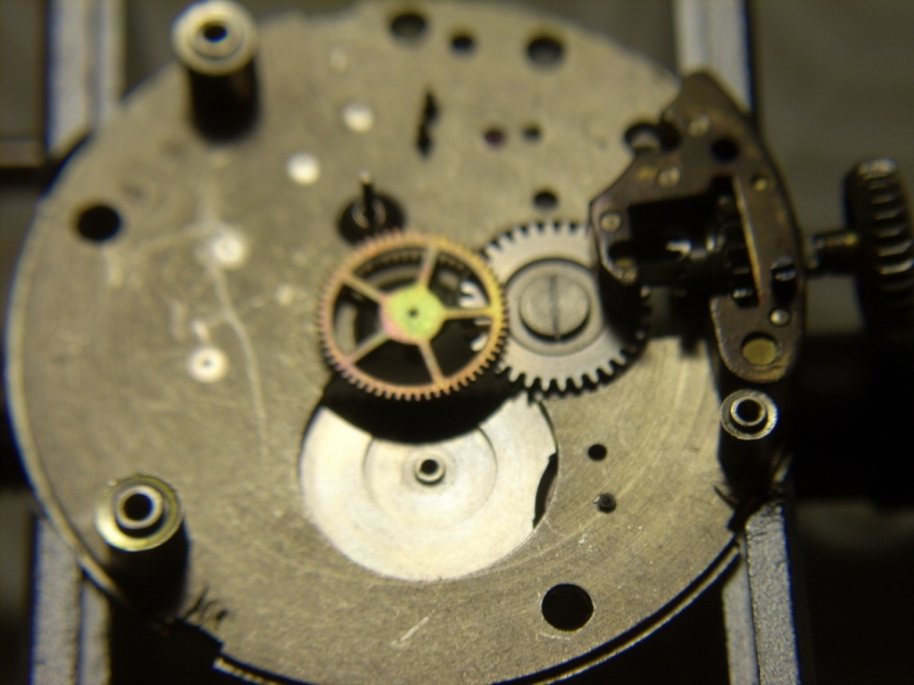

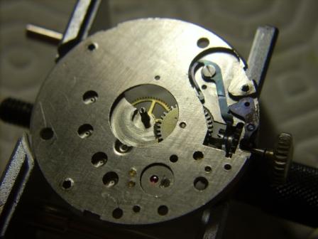

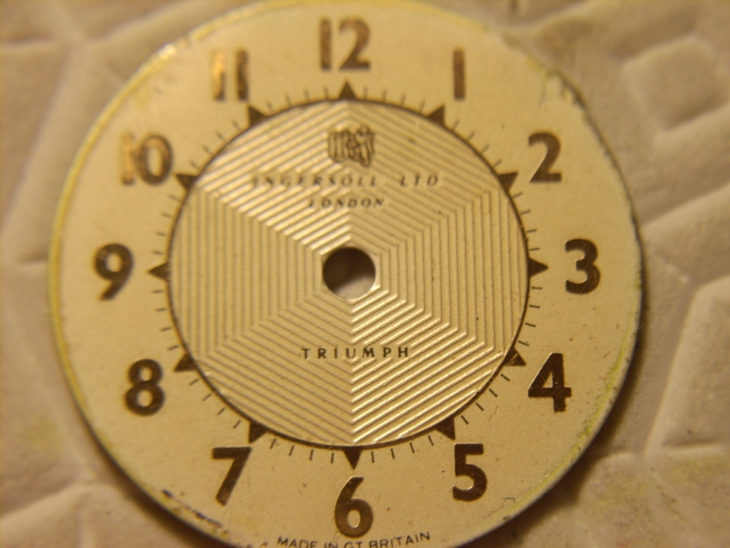

Ciao a tutti e buona serata tra i miei ravatti ho trovato questo Ingersoll ma purtroppo ha l'asse rotto quindi ho cercato di capire che movimento sia ma non ho trovato niente.
Non ci sono segni scritte loghi ci sono solo 4 numeri "5511"ma cercando sul ronda non ho trovato niente. :-( se qualcuno potesse aiutarmi!!!Posto qualche foto per farvi vedere l'oggetto Grazie!
Grazie A Tutti della gentile collaborazione!
Saluti Rikibirikino Ciaoo !

purtroppo sono movimenti spogli,sistema a coppiglie a malapena qualche rubino
per alcuni top-watches della Ingersoll,chiamati orologi a un dollaro ne hanno sfornato a migliaia,li devi considerare come i vari cugini svizzeri Lapanouse,Roskopf,Baumgardner...io t'inviterei nei vari mercatini per cercare qualche rudere :-(

Potrebbe essere un BF670, nella versione priva dei leveraggi cronostop. l'asse è tipo roskopf, le versioni sono tanto numerose da rendere estremamente difficoltosa la sostituzione con un asse originale, io in genere li adatto in altezza utilizzando una pietra india... si tratta di un calibro estremamente economico, privo di rubini, ma robustissimo... :grin:

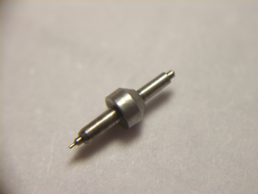

Quell' asse è molto robusto, hai la foto dell' asse rotto?
Credo che questo sia quello giusto, lo vendono in USA a 10$ completo di ponte e spirale.
028.686 $ 10.00 Ingersoll-Reliance balance wheel with roller and hairspring, bs, used, also includes balance cock.

Ciao Fabry posto la foto dell'asse rotto,come dici tù è robusto io non ho l'attrezzatura e nn sò fare ma guardandolo mi farebbe venire la voglia di rifarlo,anche se, tra dire e fare c'è di mezzo...ma tù come hai fatto a vederlo sù quel sito io nn ci sono riuscito.

Ok Ok Ok tutto risolto !L'asse per il mio Ingersoll si trova nel tubetto 4191 del 4° assortimento della Ronda.L'orologio è un ingersoll RY 144 :eek: L'ho trovato cercando sulla marca e facendo riferimento a 13 linee

Comunque se hai un tornietto quell' asse si può ripernare facilmente.
