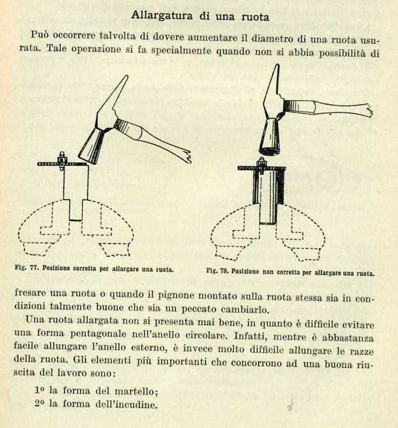

Allargare una ruota
MessaggioInviato: sabato 29 novembre 2008, 1:11
Messaggi: 2766
Da un vecchio libro

Mai allargato ruote, metodo sporco, sporchissimo. Come fai ad allargarla regolarmente usando il martelletto. Procuri solo una bella lapidatura!! :grin:
MessaggioInviato: giovedì 4 dicembre 2008, 23:49
Messaggi: 3396
Località: To
Il metodo di allargare le corone dentate quando non si trovano ricambi adatti, era una prassi molto comune fino agli anni 40/45. Ma attenzione dopo avere allargato la corona ormai deformata, bisogna obbligatoriamente ripassare e rifinire la dentatura con la macchina ad arrondire che riporta le misure dei denti ai valori originali. Quindi questo metodo è efficacissimo e molto pratico per chi restaura orologi antichi.

SI, se si hanno le frese ad arrondire ma non toglie che è un lavoro da cagnacci

Non direi. Le prime ruote dentate sono nate col lavoro di battitura dei fabbri che poi specializzandosi divennero orologiai e questo metodo fu ancora in voga per i grossi orologi ancora nelle piccole fabbriche dell'800 che non avevano la possibilità di acquistare dentatrici molto costose.
Tutto dipende da come si compie il lavoro: oltretutto con questo metodo si mantiene l'originalità dei pezzi, che non è poco.
