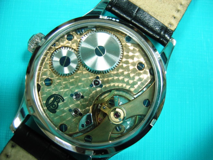

Ringrazio Magajo, aver annoverato Il mio nome nei costruttori di Orologi, io uso movimenti Svizzeri che tutti conosciamo, però dopo le mie modifiche, rimane ben poco del movimento esistente, per Esempio L'Orologio che Ho realizzato Il" Tourbillon Regulateur Data " del movimento originale, e rimasto il sistema di carica e di messa all'ora, tutto Il resto realizzato a mano nel mio laboratorio, qualcuno ricorderà Il Movimento Eta 6498-1 allego foto della trasformazione che ho fatto a questo movimento, dove ho realizzato il ponte bariletto e ruotismo in un unico pezzo, più il ponte bilanciere come vedete dalla foto.
Tourbillon
tourbillon
Ultima modifica di tourbillon il giovedì 22 novembre 2012, 23:35, modificato 2 volte in totale.

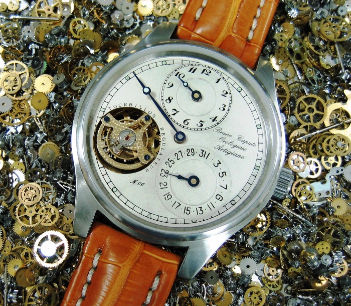

Questo è il mio Tourbillon Regulateur Data, che ho realizzato nel 2006 e publicato anche dalla rivista l'orologio nel novembre 2006, adesso è quasi pronto il mio 2 tourbillon, ma ci sto ancora lavorando.
TOURBILLON
tourbillon
MessaggioInviato: giovedì 22 aprile 2010, 8:55
Messaggi: 2379
Località: Marsala
TOURBILLON
Oltre ad essere bravo, sei anche umile e modesto, i miei complimenti!
TOURBILLON
...ed a proposito di creazioni di orologi,
per l'orologiKo
...non è che puoi darci ..
un consiglio, :D
un'idea ,:grin:
una mano, :eek:
un aiutino, :smile:
un orologio già confezionato 8-)
...magari a un prezzo che non ci puoi rifiutare? 8)
...e, naturalmente quello in foto n.00 lo hai riservato a te o al tuo museo, ma si può sapere il prezzo di vendita sul mercato e dove si possono ammirare se non comprare?
i modelli che hai postato in altre occasioni mi sono piaciuti molto e sono sicuro che il mercato ti ha premiato.
spero di possederne uno ...se è alla mia portata.
complimenti davvero.
p.s.si può sapere di dove...in calabria?
ciao antonio
