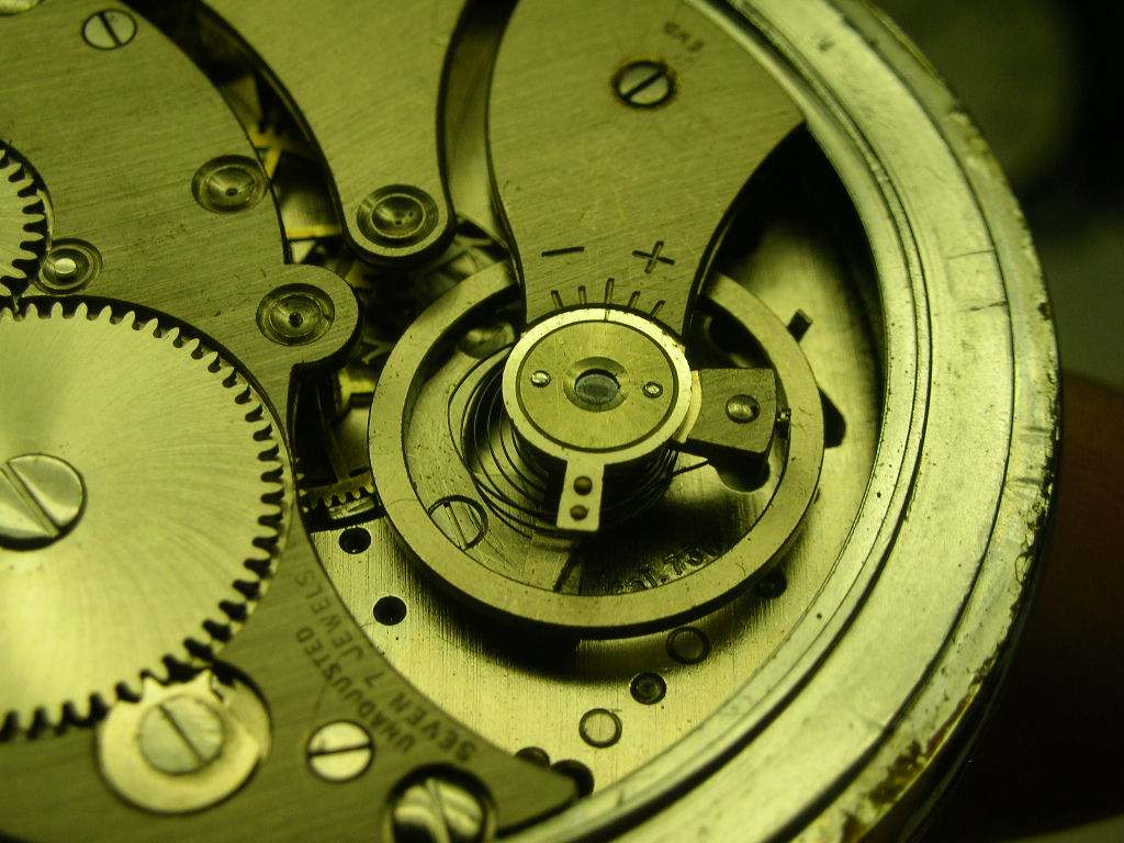

oggi mi è capitato fra le mani questa cipollona a cronometro... 8-)
mi sa che il cliente (al quale abituato a non star fermo con le sue manine)vi a messo mani per revisonarla..perchè appena aperta ho riscontrato..la punta rotta come da foto....e da foto ingrandita si nota anche il rubino ..un pò rotto.. :-o
il mio fornitore mi ha detto che se trovava il ricambio costerebbe una follia..secondo voi...si può risolvere? economicamente?oppure costa davvero troppo?
che mi dite voi avete qualcosa? :-o
ecco le foto in sequenza...!

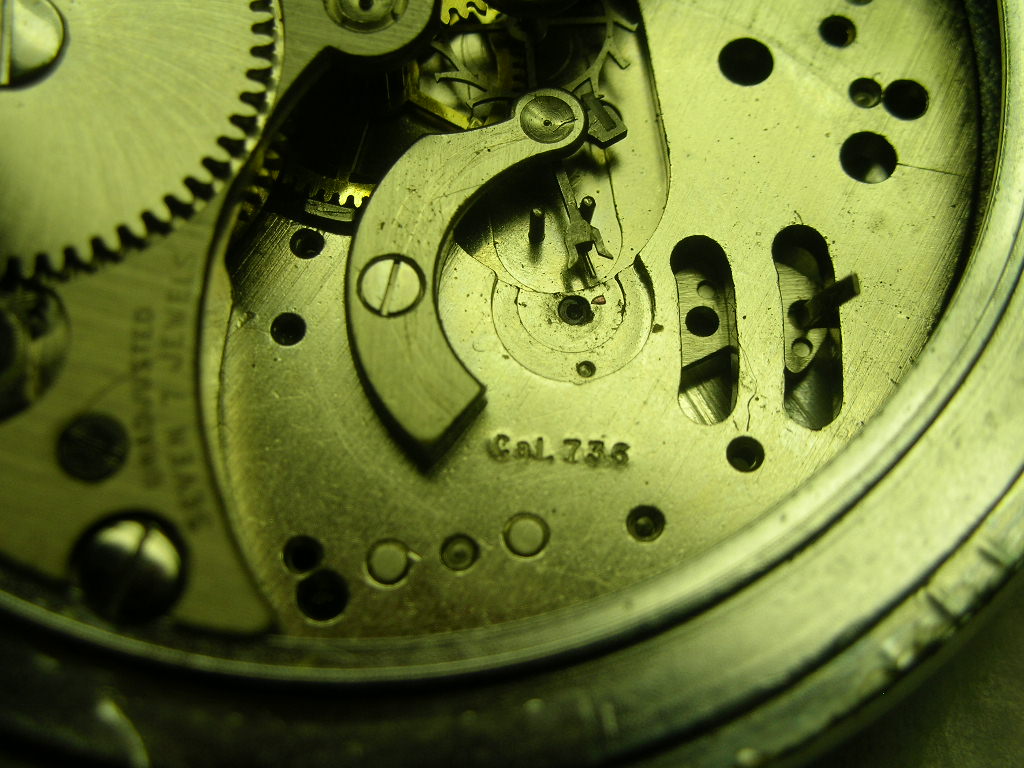

ciao, il movimento heuer 736 risulta essere un AS 736, pertanto l'asse non dovrebbe essere introvabile e pertanto dovrebbe costare qualche euro.

generalmente la "punta", che però gli orologiai chiamano "perno" dell'asse del bilanciere, si rompe a seguito di un colpo o caduta dell'orologio sopratutto se questo non è fornito del dispositivo anti-shock (come nel caso del cronometro in questione).
Per il rubino...un pò rotto... se la parte rotta (dalla foto i vede che un frammento di rubino si è staccato) non coinvolge la parte centrale del rubino ovvero il foro, puoi anche evitare di sostituirlo.
Controlla però che non si sia spostato dalla propria sede perchè contestualmente alla rottura del perno, il trauma ha provocato anche la rottura del rubino e forse il suo spostamento.
Ciao. Giancarlo.

bè! ilforo del rubino da quello che ho visto ..sembra ok...!
