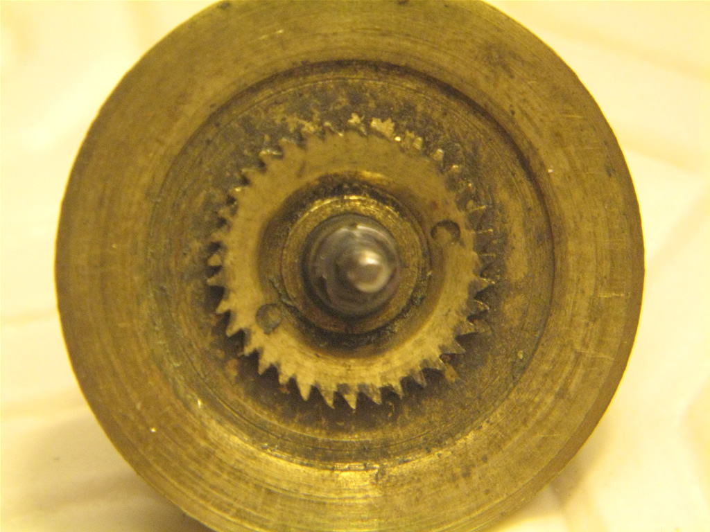

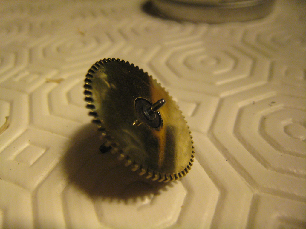

Ciao a tutti,
ho un problema con un conoide che e' rotto, volevo guardarci dentro, purtroppo non ho idea di come aprirlo, io mio libro di orologi da tasca dice che dovrebbe esserci una spinetta piantata sull'albero alla base che tiene insieme il tutto ma non la vedo. Ho provato a tirare e girare ma non ne vuole sapere di aprirsi. Vi allego un paio di foto
GRAZIE!
MessaggioInviato: domenica 28 marzo 2010, 1:10
Messaggi: 26818
Quel modello non ha spine, devi semplicemente battere con un punzone sul perno dal lato inferiore (dove non c'è il quadro di carica ) e vedrai che il conoide si apre in due dividendosi all' altezza della ruota dentata ( dove si aggancia la catena ).
Una volta aperto vedrai una piccola molletta e un cricchetto altro non c'è.
Ps. Nella foto manca il dente di blocco della catena, penso che l'hai già rimosso ( quello tenuto dalla vitina in alto ).

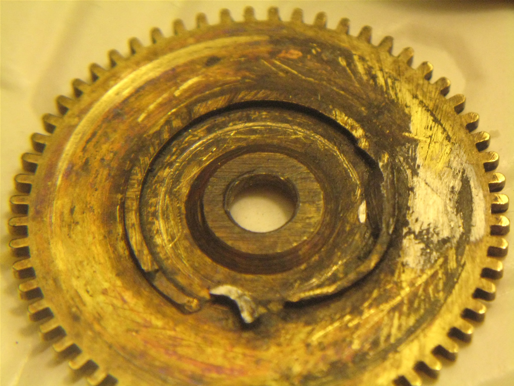

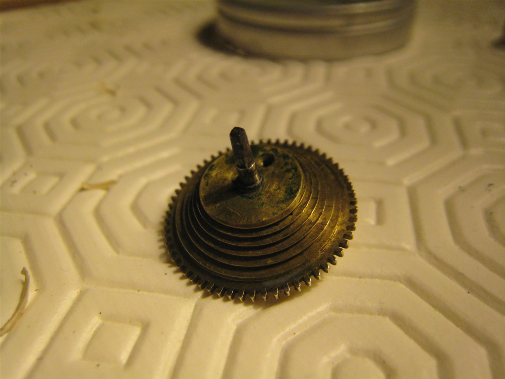

Ottimo! :grin: ha funzionato, ma immagino che rimontarlo non sia altrettanto semplice senza una punzoniera. Vi allego le foto del conoide aperto, si vede il cricchetto e la molla rotta (ma non ho trovato il pezzo mancante), vedo anche una saldatura (stagno?) con cui e' tenuta in posizione la molla. Ora vi chiedo: la saldatura e' dovuta ad una precedente riparazione, oppure la molla si monta proprio in questo modo? Vedo che la ruota che ingrana il cricchetto e' un po mangiata, vale la pena sistemare la molla (almeno per imparare) o mi troverei alla fine qualcosa di non funzionante comunque? La molla come la sistemo?
Grazie!!!
MessaggioInviato: domenica 4 aprile 2010, 12:18
Messaggi: 26818
E' un pò messa male la ruota, si può provare a raddrizzarla e lavorarla un pò con la carta vetro. Ti posto la foto di come è fatta la molletta come la tovo tra le mie.
