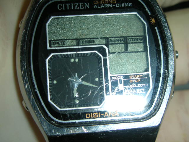

:ops: hmmm! ragazzidevo pulirlo questo "CITIZEN" MA ...non riesco ad aprirlo qualcuno di voi in passato è capitato sotto il bisturi? come diamine si apre?? :-o

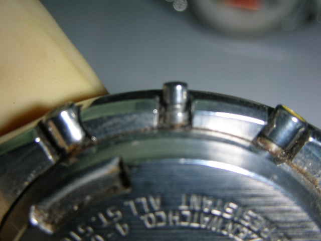

ha più ruggine che anima sto orologio.... :shock: :sad:
le mie foto:

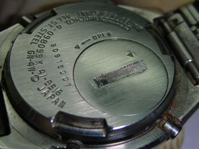

considerato che è solo water resist direi che è a pressione
ma che roba è intorno ai pulsanti?
NO non me lo dire ci ho ripensato!!!!! :-o

E' a pressione, come molti Seiko della stessa epoca. Pulisci un po le incrostazioni, poi vedrai la tacca di presa.

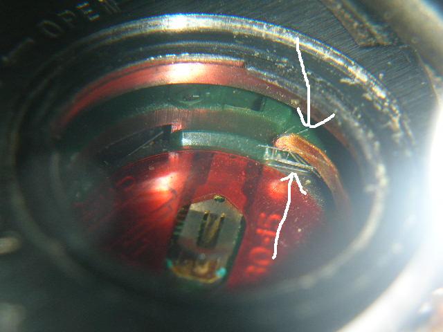

Io ne ho aperto uno. C'è una tacca a ore 6 e facendo leva viene fuori tutto il movimento. Ne ho pulito uno ma due barrette lcd erano spente... e lo sono rimaste anche dopo la pulizia delle piste e del gommino che fa il contatto. Scusate l'improprietà tecnica del linguaggio.
