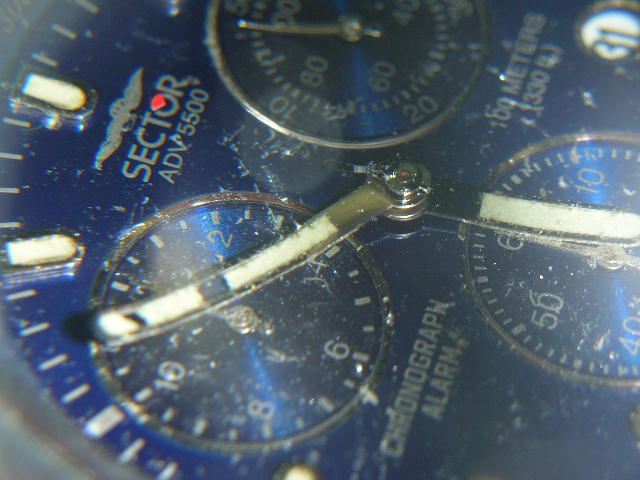

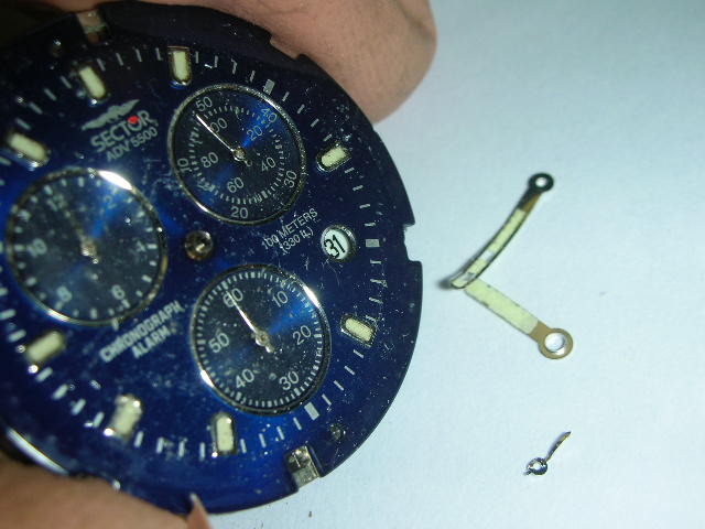

allora la situazione è questa:
il cliente mi fa
" mi deve fare la prova sub su questo orologio perchè mi hanno cambiato il vetro ma mi forma la condensa"
io gli faccio
"guardi signore che il vetro non è originale è sbagliato"
"a si? " mi fa lui!
"faccia lo stesso la prova!"
"!ok" 8)

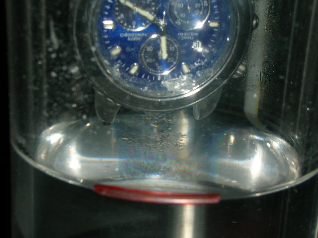

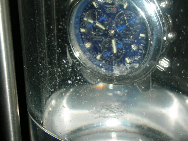

inizio la prova fino a 6ATM

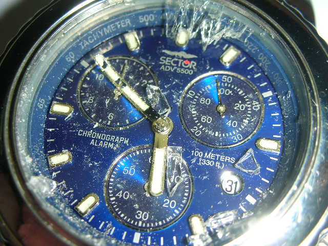

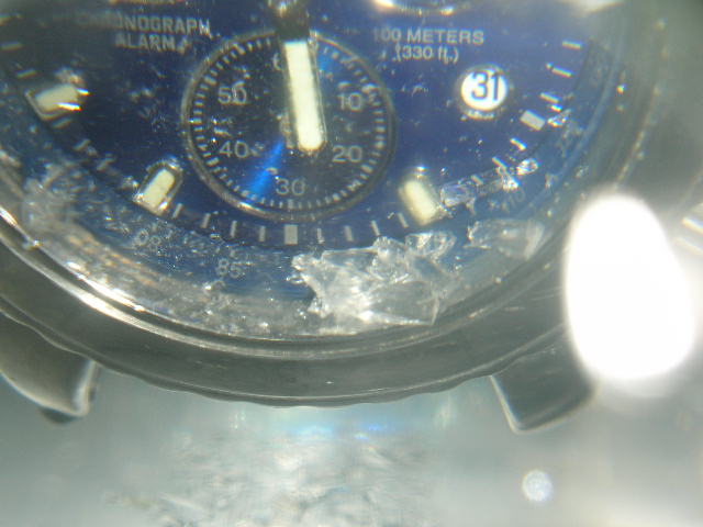

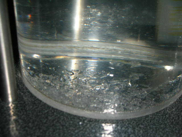

e senza immergerlo nell'acqua ecco cosa succede!
BOOMMMMMMMMMMMMMMM! :frightened:
ecco le foto!
LE SFERE!
ORA MI SPIEGATE PERCHè?
A PARTE IL VETRO SBAGLIATO ...MA VORREI SAPERE PER CORTESIA

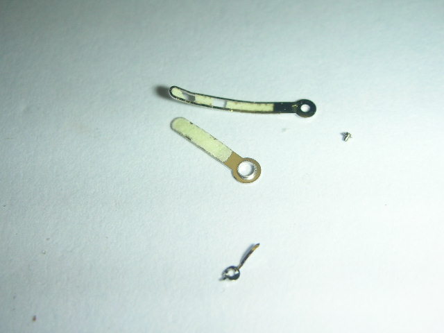

PERCHè è ESPLOSO PERCHè LA SFERA SECONDI CRONOGRAFO SI è DISINTEGRATA...
PERCHè LE SFERE SI SONO PIEGATE VERSO IL QUADRANTE?
SAZIATEMI CON IL VOSTRO SAPERE GRAZIE!

Ciao, più che esploso mi sa che è imploso.... verso il quadrante e questo spiegherebbe le sfere rovinate.
Anche a me è successo con un orologio scadente a cui ho fatto la prova sub per curiosità. Nel mio caso però il vetro si è "solo" staccato, senza frantumarsi.
Luca, orologiaio libero professionista

Mi dipiace Zì, sicuramente come hanno detto tutti il vetro era difettoso e
montato male, però detto tra noi, portarlo a 6 atm è rischioso soprattutto con
il movimento ancora montato, se reggeva ed entrava l'acqua era sempre un
guaio, io la cassa vuota la immergo subito e poi inizio a pompare se entra
acqua già a 2 atm te ne accorgi. Consiglio per il cliente, non ci andare
dispiaciuto altrimenti se ne approfittano, digli che cose così non si sono mai
viste e che hai rischiato di rovinare 1000 euro di attrezzatura gli dici di
rivalersi se ci sono ancora i termini di garanzia da chi gli ha montato il vetro
altrimenti gli dici che gli fai il Favore di occupartene te, dopo che ti ha
lasciato un bell'anticipo!..

è esploso come se fosse un vetro temperato.
verso l'interno perchè la pressione ha spinto e non succhiato :-D
e, può essere successo che la spinta esterna ha esercitato anche una compressione all'aria interna che, al momento del cedimento del vetro e fuoriuscita con la forza accumulata.
le lancette sicuramente sono state investite dalle schegge di vetro e deformate.
questo perchè, come giustamente osservato, il vetro non era adatto all'orologio.
(niente di strano che chi glielo ha montato lo ha anche avvertito di non fargli vedere l'acqua neanche quando lui beveva) :eek:
altrimenti perchè lo ha portato a te e non a chi glielo ha montato?
come spiegazione può essere accettata come verosimile :(

Da quello che vedo, non vorrei sbagliarmi ma mi sembra che il vetro sia un 0.8 mm solo appoggiato sopra la guarnizione ed incollato perchè se lo montava all'interno della guarnizione sarebbe risultato troppo basso rispetto all'originale che credo sia da 2mm e 1/2
