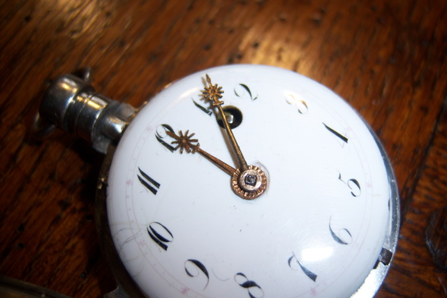

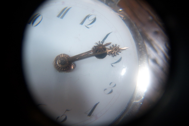

La sfera minuti di questo coq non sta in sede come dovrebbe, tende ad abbassarsi verso gli indici orari e quindi toccando la sfera ore arresta l'orologio.
Qual è l'intervento appropriato sul foro della sfera per restringerlo?
