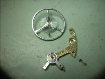

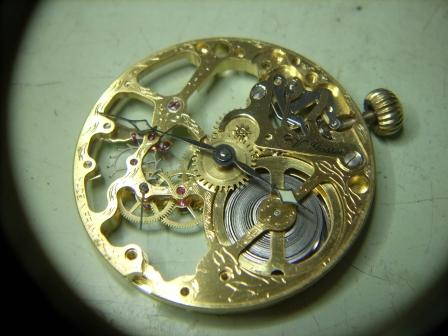

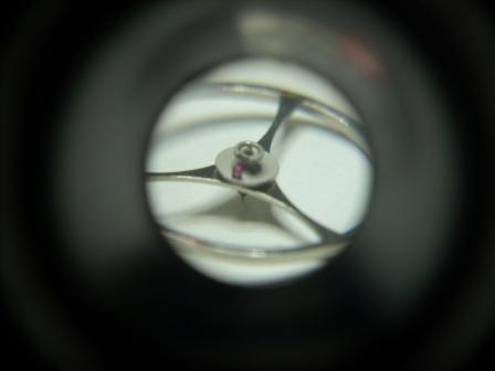

Salve a tutti ho un problemino da risolvere chissà se qualcuno potrà darmi una mano.ho un orologio marcato Pinko scheletrato,dalle foto si vede, il quale ha l'asse del bilanciere rotto.il mio orologiaio di fiducia non riesce a capire che marca sia il meccanismo per risalire all'asse.sul movimento ci sono dei numeri e delle lettere :X40FW più distante: Fleurier . Noi non sappiamo come cercare l'asse se qualcuno lo conoscesse ci sarebbe di tanto aiuto...
P.S:cerco di postare qualche foto è la prima volta speriamo bene!
spero si veda qualcosa grazie ragazzi :-P
foto lato quadrante

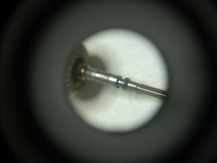

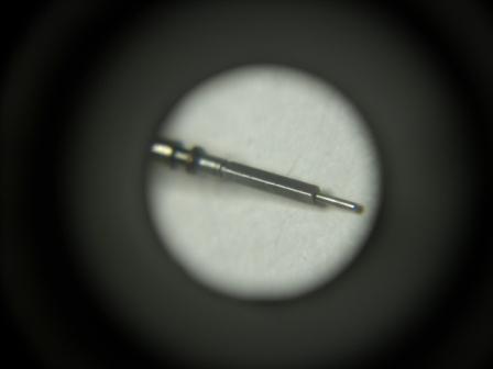

Ciao Andrea cercherò di dare le misure non sono un orologiaio quindi mi arrangio come posso,inizio a dare le misure dalla cima della tige poi allego le foto:tratto cilindrico diametro 4 decimi lunghezza 2,6mm -parte quadrello il quadrello misura 7x7 decimi è lungo 5,75 mm la parte prima della gola ha un diametro di 1,5 mm la gola è larga 9 decimi il diametro della gola non riesco a misurarlo(il calibro non mi entra) la parte dopo la gola (avvicinandosi alla filettatura)ha un diametro di 1,5mm e una lungh di 1 mm.la lunghezza totale della tige (senza filettatura) è 13,8 mm

finalmente ecco le foto della tige.

Per Giacomo: le foto dell'asse ma Eraldo non ha voluto toglierlo quindi le ho messe ma capisco che non servono a nulla.grazie ciao
