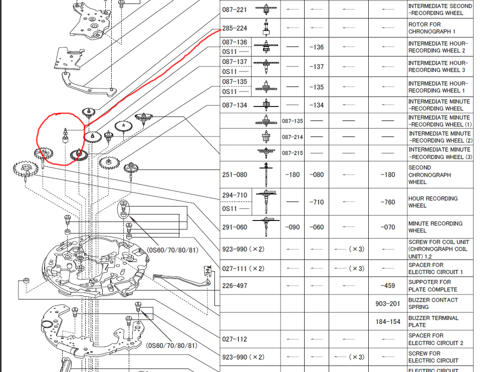

quando avrò finito le posto, per ora sono in mezzo al guado con un problema... i due rotori del cronografo sono altamente magnetizzati quindi rimetterli in sede tra gli altri pezzi è un casino...
è normale?
come li piazzate?

trova altri due rotori vecchi e mettili dalla parte sotto al rubino.. cosi rimarranno al suo posto.. relativamente..

i rotori vecchi attraggono i nuovi e li mantengono in posizione.
davvero ingegnoso!!!

cavoli non ne ho altri :sad: forse
si può usare un ago calamitato?
tutto stò magnetismo non darà fastuidio agli altri componenti?

io i ruotismi li scalamito prima di rimetterli in sede
