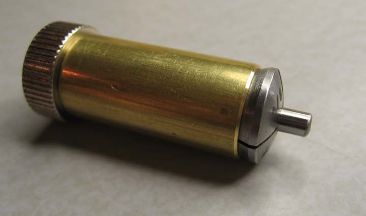

Ho visto in rete questa modifica per utilizzare le pinze del tornio.
In pratica si inserisce in un tubicino di ottone e si filetta un dado per stringerla, non ho ben capito l'utilizzo.. per farsi un mandrinetto?
Re: Pinza mod.
MessaggioInviato: giovedì 7 gennaio 2010, 19:26
Messaggi: 621
Praticamente sì, mandrini a mano di dimensioni maggiori e soprattutto con una tenuta eccellente.
MessaggioInviato: giovedì 7 gennaio 2010, 19:28
Iscritto il: mercoledì 14 ottobre 2009, 3:31
Messaggi: 453
Ciao Fabry,
si, e' come il mio , solo dovrebbe essere piu' lungo per essere piu' maneggevole.
Mario

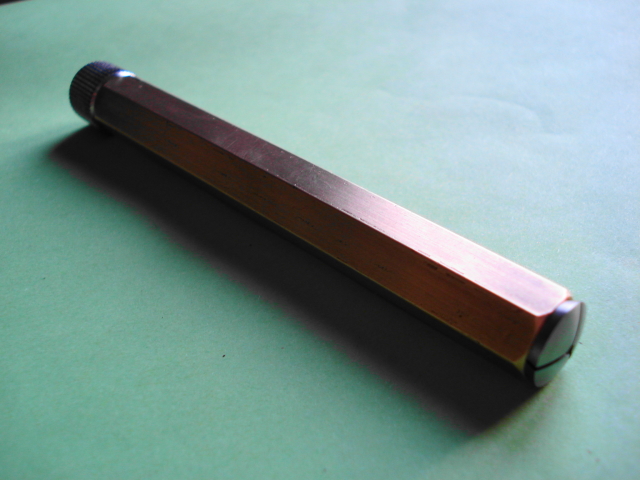

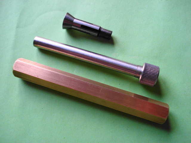

MessaggioInviato: domenica 31 gennaio 2010, 10:39
Iscritto il: domenica 18 gennaio 2009, 19:19
Messaggi: 348
Località: Piacenza
Devo dire che l'idea mi era piaciuta ed ho pensato di provare a costruirmelo, anche perchè con quelli nuovi che ho non mi trovo molto bene, sono molto soddisfatto del risultato, il bloccaggio è preciso e sicuro senza fare molto sforzo.

MessaggioInviato: lunedì 1 febbraio 2010, 10:09
Messaggi: 1036
Località: piacenza
molto elegante e pulito :grin:
