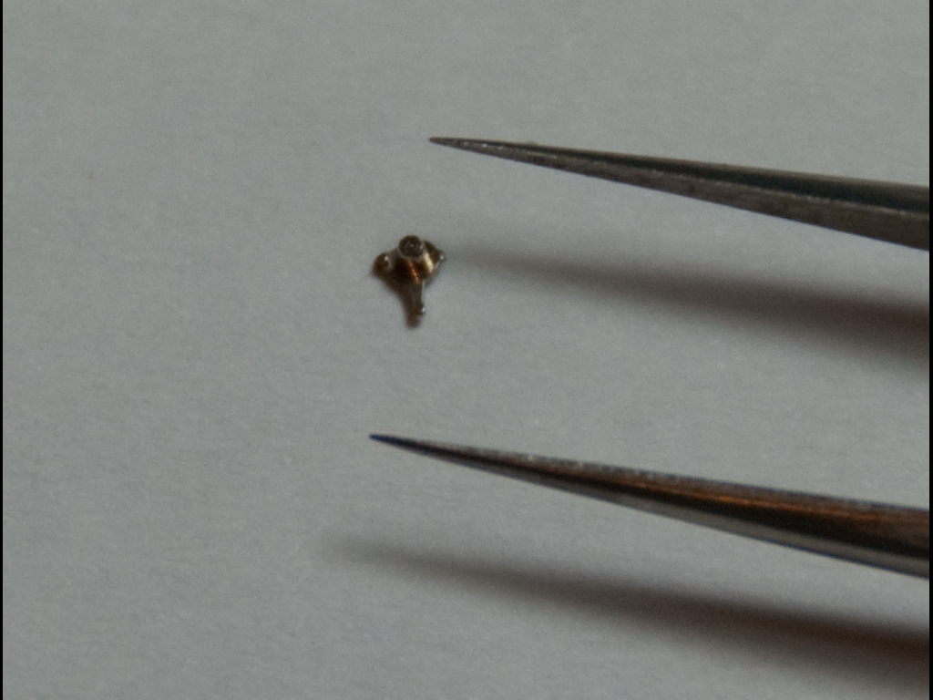

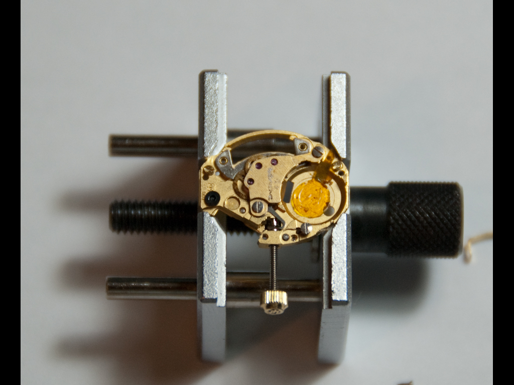

Ciao a Tutti, un amico mi ha dato a riparare un Lorenz da donna d'oro con movimento al quarzo eta 976, non camminava, ma aveva il tiretto rotto, quindi ho pensato che la molletta che blocca i ruotismi fosse rimasta inserita, ed era così.

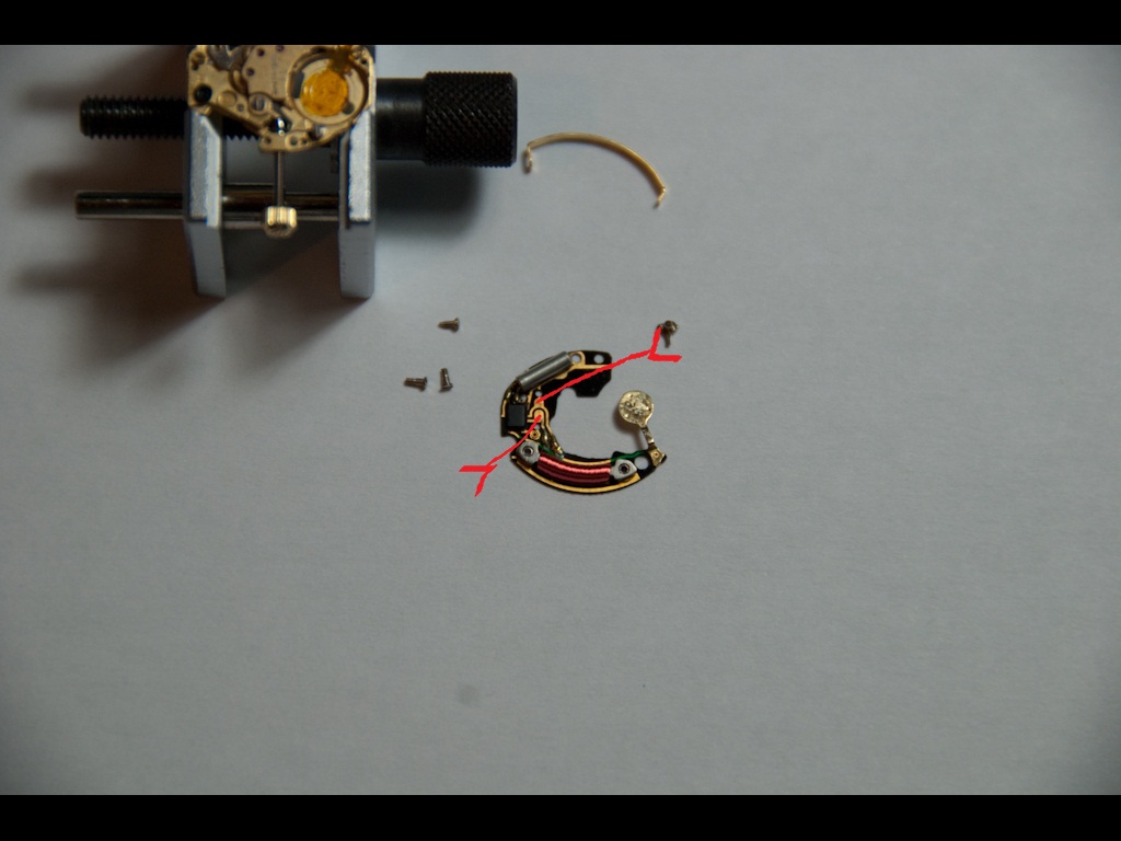

Cambiato il tiretto, smontato, pulito e lubrificato il ponticello del rotore e rimessa la tiges in posizione, pensavo che camminasse ed invece niente, il rotore non si muove proprio, c'è dell'altro, guardo bene e cerco sul web il movimento e vedo che gli è stato tolto l'isolamento del negativo con la platina così, lo rifaccio con il nastro per proteggere durante la satinatura, metto la batteria nuova ma niente, il rotore maghetico non si muove.
Prima di ordinare la platina del quarzo volevo essere sicuro, ed imparare a verificare quale sia il problema e dove.Grazie a tutti per l'aiuto!!

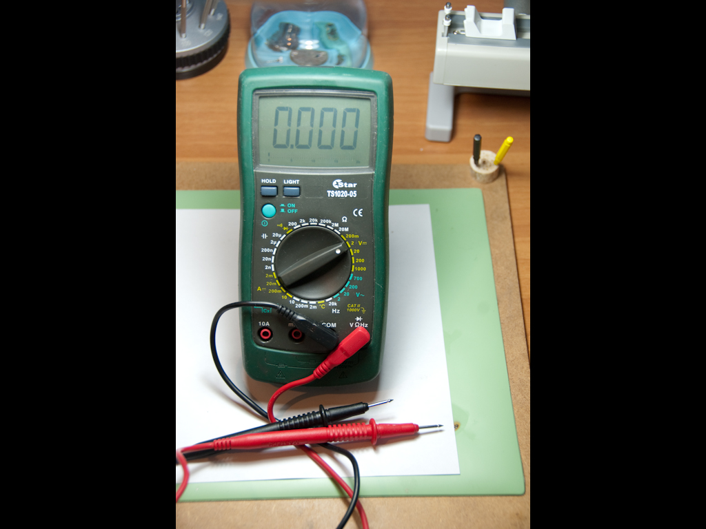

questo è il tester che ho a casa ma non mi è molto chiaro il suo utilizzo per verificare come e dove.
Alessio

in assenza di gente più´ preparata vediamo se posso aiutari io
con lo strumento che hai a disposizione puoi fare qualche controllo elettrico:

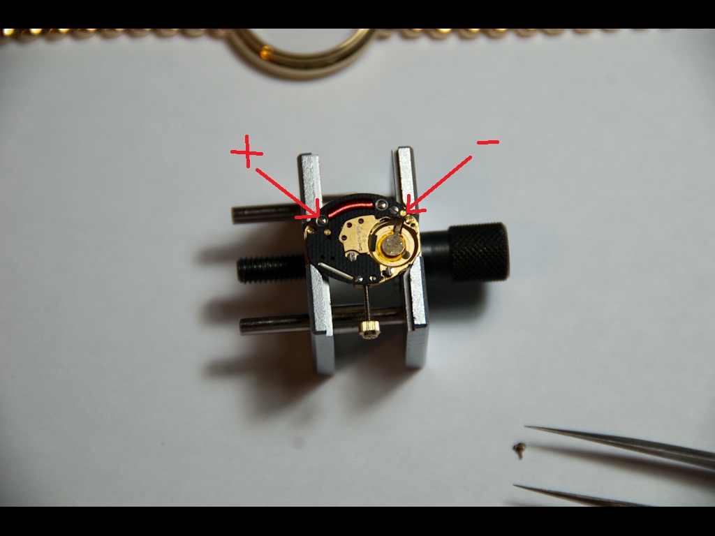

con la pila inserita e il tester regolato come quando misuri le pile puoi misurare la tensione della pila sul movimento (vedi se passa la corrente) posizionando i puntali come nella foto
il valore che devi leggere è quello del voltaggio della pila (spero sia carica).

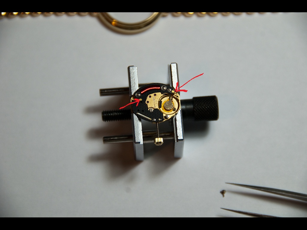

Poi puoi misurare la continuità della bobina col modulo elettrico smontato e col tester in funzione ohmetro con i puntali messi sui punti evidenziati in foto
se la bobina non è interrotta dovresti leggere un valore tra 2,10 ~ 2,40 kΩ¸
se è interrotta amen,circuito e bobina nuovi.

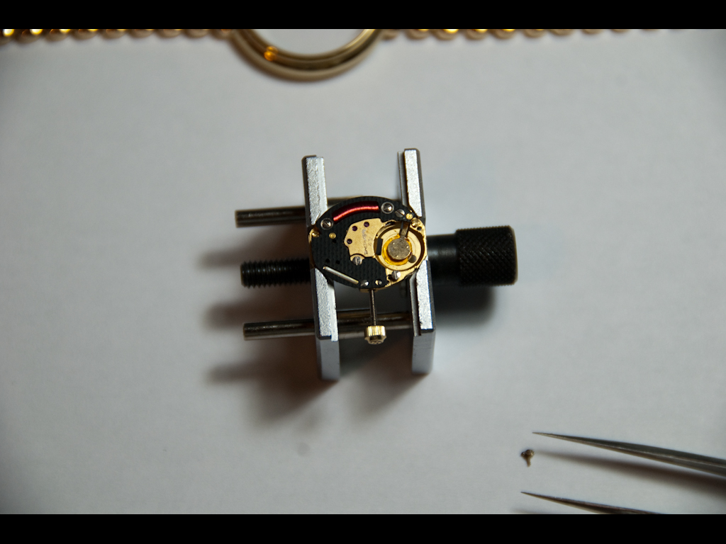

Altro test che puoi fare è cortocircuitare il punto test e il negativo come evidenziato in foto
le ruote dovrebbero girare come trottole.
Se tutto va male non ti rimane che sostituire il mmodulo elettrico che dovrebbe costare poco meno di 15euri se non ricordo male.
Spero di essere stato d'aiuto,inoltre se ho detto qualche cavolata spero che qualcuno più bravo intervenga per prendermi a legnate e tirarti fuori dai guai.

Grazie Infinite sei stato molto d'aiuto!! ::--congrat
ho fatto tutte le prove come mi hai detto tranne quella di cortocircuitare (non so come si fà) comunque il problema si evidenziato nella prova per misurare la continuità della bobina in funzione ohmetro, non dava niente!.
stamane l'avevo preso il modulo quarzo e così adesso l'ho cambiato. grazie ancora! :ìò

MessaggioInviato: giovedì 28 gennaio 2010, 10:57
Messaggi: 459
Per cortocircuitare intendevo toccare contemporaneamente i 2 punti indicati con le punte della pinzetta
