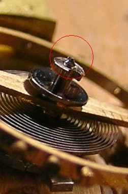

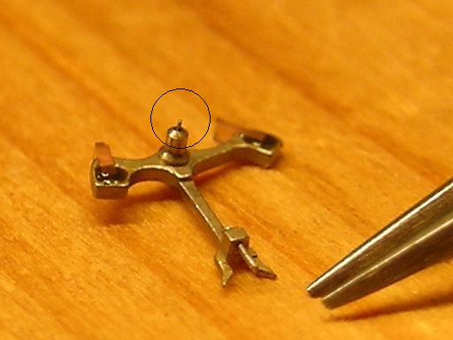

Guarda se queste possono esserti di aiuto...
Questa è un'ancora con l'asse sano.
E questo è un asse di bilanciere rotto.
Il "pippolino" che si vede nella prima foto è assente nella seconda (purtroppo :-( )

Mi sei di aiuto eccome! esattamente è proprio quello il mio dubbio, il "pippolino" da una parte si vede bene e mi sembra perfetto, ma dall'altra mi pare proprio che manchi. Chiedevo una foto in specifico di quella ancoretta, perchè in altre di movimenti piu' grandi per esempio i tasca, essendo piu' grandi le ancorette riesco a vedere bene come sono messe. Ma in questa che è piccolissima (almeno per me) mi vengono dei dubbi se sono io che non vedo bene o manca proprio un "pippolo" da una parte... :(
