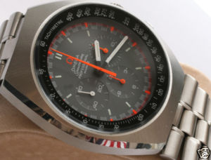

Gentilissimi Amici
vi chiedo un consulenza sul mio ultimo acquisto e cioè se secondo Voi le sfere di questo orologio sono tutte originali ed in caso non lo fossero se qualcuno mi può aiutare a reperirle e montarle
Cerco inoltre il bracciale originale in quanto quello attualmente montato ha la chiusura prima di marchiature a parte il normale logo Omega e la cosa mi sembra alquanto strana
anticipatamente grazie
[img]http://www.orologiko.it/public/09/OMEGAMARKII.jpg[/img]

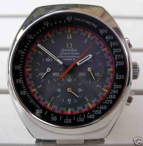

Questo è un Mark II 145.014 vergine nella versione red-orange dial.
In acciaio c'è pure nella versione black dial.

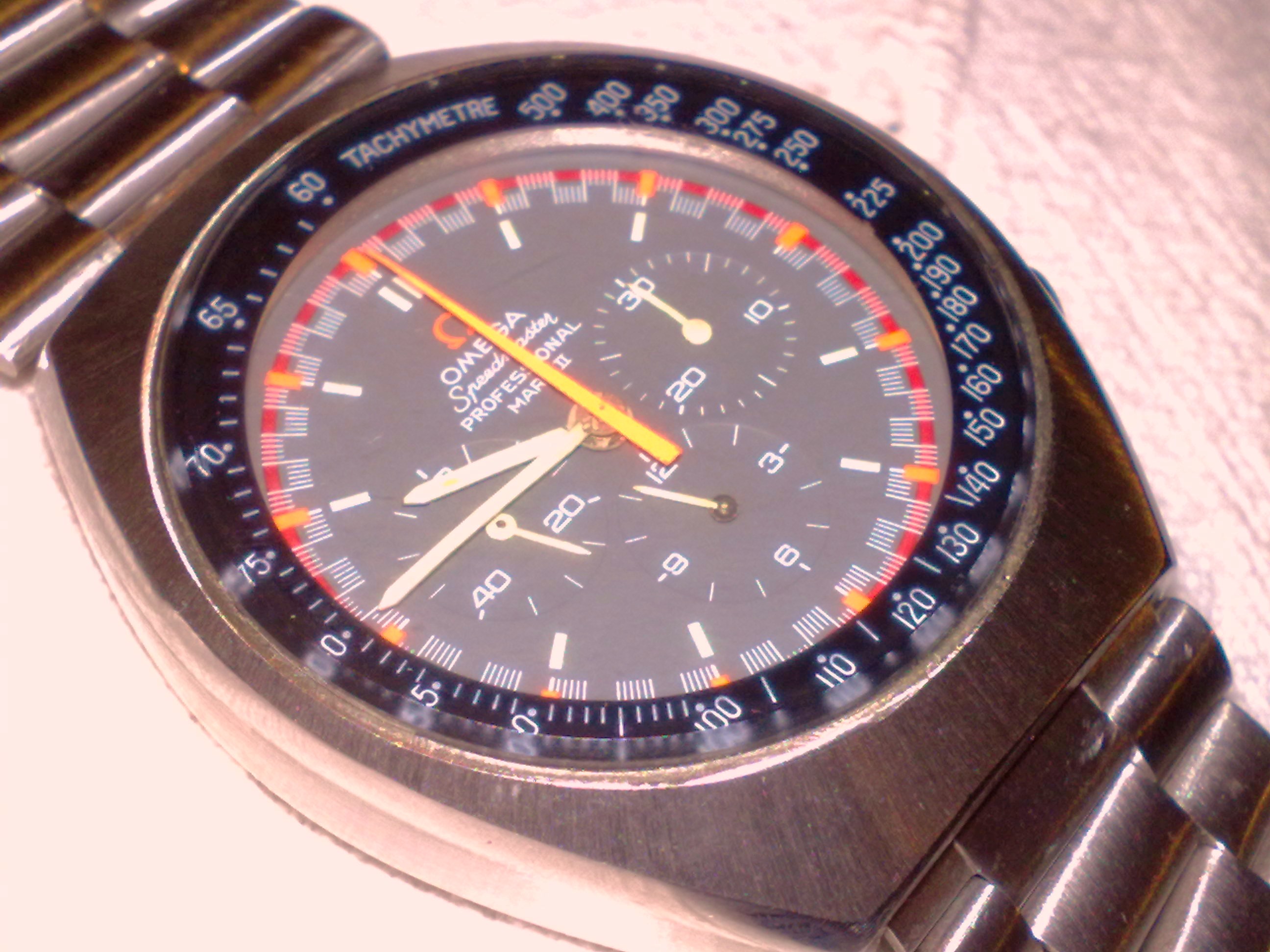

resta il fatto che le sfere principali ore e minuti non appartengono a nessuna delle foto e che comunque le sfere piccole non corrispondono al quadrante.
Dato che questo orologio mi piace molto vorrei averlo a posto .
Si trovano le sfere ????
sto trattando un bracciale originale su ebay a meno che qualcuno di voi abbia conoscenze per reperirlo
