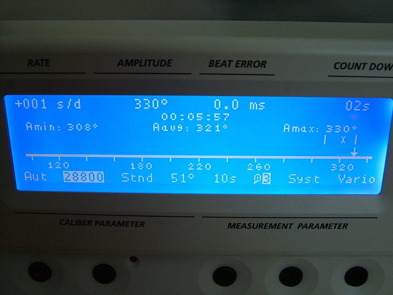

Ho letto con interesse il post sull'ampiezza di oscillazione nella sezione dedicata alla teoria (anche se alla fine con tutte quelle formule mi sono perso un po'),adesso però mi chiedo come ci si comporta di fronte ad un orologio con ampiezza di oscillazione eccessiva.
Per ampiezza eccessiva si intende un valore in linea di massima superiore a 300° oppure ancora più alto e quidi prossimo ai 360°?
Esempio:un orologio come quello che segue con i valori indicati può avere problemi?
Si tratta di un Breitling navitimer cosmonaute su base eta 2892A2

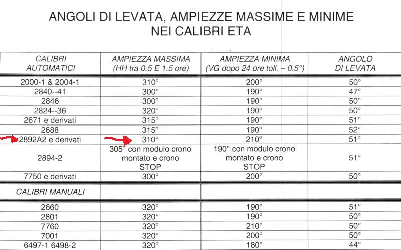

va addirittura oltre il valore indicato come ottimale dalla eta
col quadrante in alto:

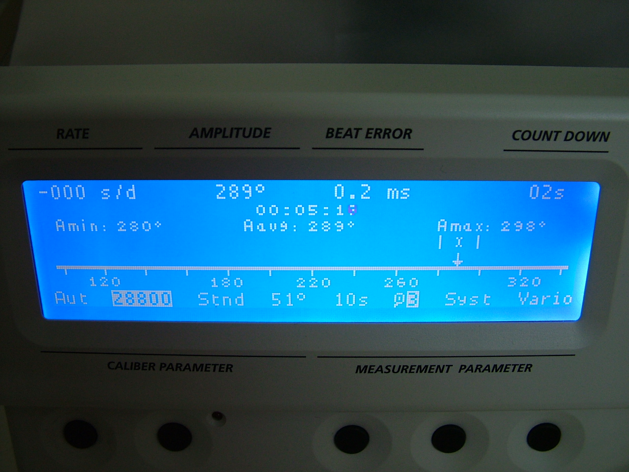

col quadrante in basso:

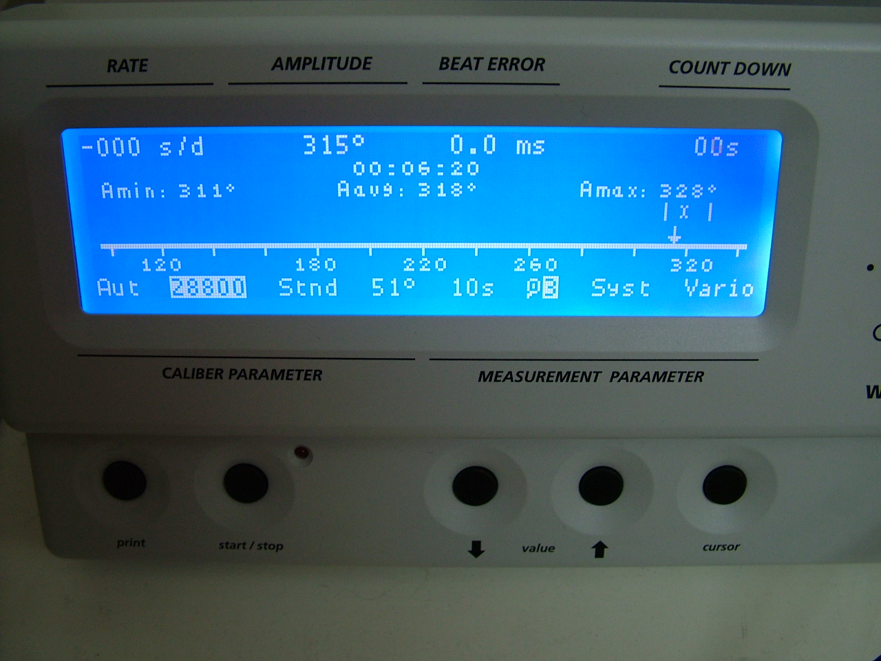

con la corona in basso:
Per interpretare la schermata del cronocomparatore:
Amin=ampiezza minima
Aavg=ampiezza media
Amax=ampiezza massima
tutti i valori sono ricavati dopo aver lasciato l'orologio nella stessa posizione dopo più di 5 minuti.
Cosa ne pensate?

Per quanto riguarda l'angolo di levata pensavo bastasse attenermi a quanto indicato dalla eta,forse mi sbagliavo?

Gli angoli di levata della eta come di qualsiasi altro movimento sono standard, nel senso che sono da considerarsi utilizzabili per quel determinato movimento. Io quando trovo un orologio che come il tuo ha questo "problema" mi trovo l'angolo di levata SUO e controllo meglio l'amplitudine, diciamo che ci perdo 5 minuti in più, ma alla fine sono sicuro. Ovviamente preventivamente ci controllo anche lo scappamento.

a) i valori di oscillazioni sono alti, ma non del tutto inconsueti su questo tipo di movimenti. Infatti, l'Eta 2892, come altri suoi simili, monta un bilanciere di inerzia modesta che è quindi suscettibile a risentire particolarmente l'impulso dello scappamento;
b) per valutarne l'influenza della molla è in questi casi opportuno ripetere le misurazioni a molla quasi scarica: così facendo è facile capire quanto il comportamento dipenda dal valore dell'impulso trasmesso e quanto dagli organi di regolazione (e in particolare, come osserva mew55, dal gioco dell'ancora e della spirale nella racchetta);
c) per quanto riguarda i valori ottimali indicati dalla Eta, non mi ci applicherei più di tanto perchè sono del tutto indicativi;
d) l'osservazione di Alberto sull'effettivo angolo di levata è certamente appropriata, ma ho qualche riserva sulla possibilità di individuarlo esattamente;
e) l'importante (affermazione banale) è che l'orologio non ribatta. Un eccessiva ampiezza di oscillazione può solo amplificare eventuali difetti di equilibrio dinamico, ma per questo tipo di orologi ad alta frequenza e bilanciere liscio il problema è generalmente trascurabile (ed infatti la variazione di marcia da te rilevata è minima).
