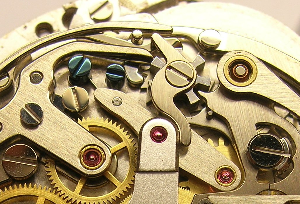

Nella foto quì sotto possiamo notare un dettaglio del cronografo El Primero della Zenith oppure del 4030 della Rolex:
Se noi confrontiamo l'immagine con le descrizioni presenti nelle Informazioni Tecniche della Zenith (la versione che si trova in rete quindi forse non aggiornata) inerenti lo smontaggio/rimontaggio/fornitura notiamo che l'elemento posto sulla ruota a colonne non è menzionato.
Il che mi fa supporre che tale elemento sia stato aggiunto successivamente a modifica di qualche cosa che in prima istanza non era prevista.
Guardando bene questo elemento notiamo che sotto la sua struttura ad S c'è un perno che sfiora lo scatto della ruota a colonne.
Il che fa presuporre che si è resa necessaria tale aggiunta per evitare che tale scatto potesse andare fuori sede.
E' corretto il mio ragionamento? Cosa ne pensate?

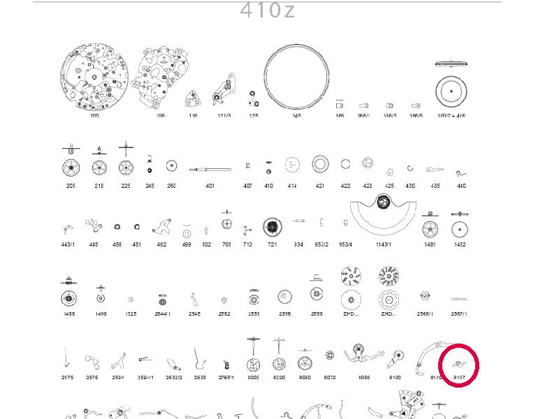

Effettivamente quel pezzo ref.8157 non era previsto alla nascita di quel calibro.
Lo zenith 410 deriva dal 3019 e all'epoca quel pezzo non era stato progettato.
Nelle successive migliorie apportate al 3019 trasformato da prima in40.0 e poi in 410 è stato inserito quel pezzo. :D

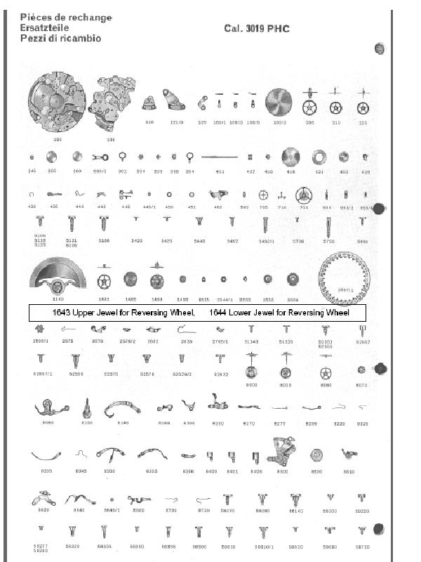

La molla del crono Z.3019 non era disponibile come Zenith,perchè la maison preferiva venderla già montata,come del resto anche la Longines forniva solo bariletto completo per alcuni calibri. La Rolex, che mal si dica per quanto riguarda le forniture, fornisce addirittura gli assi delle ancore,i tenoni della ruota minoti e quant'altro.per quanto riguarda quel pezzo aggiuntoalla ruota a colonne, io lo ho trovato anche nel calibro 3019 PHC.

Confermo. Anche se non è chiarissimo quando la modifica è stata introdotta,. E' sicuro che sia stata fatta sul calibro 40.0 (che è antecedente al 400), ma anche a me è capitato di vedere dei 3019 con l'elemento installato.

Non so quando è stato introdotto cmq dalle schede tecniche il pezzo non era presente sul 3019.
Per conferma posto le schede. :D
Anche a me non è ancora capitato un calibro senza il pezzo incriminato. :ops:
