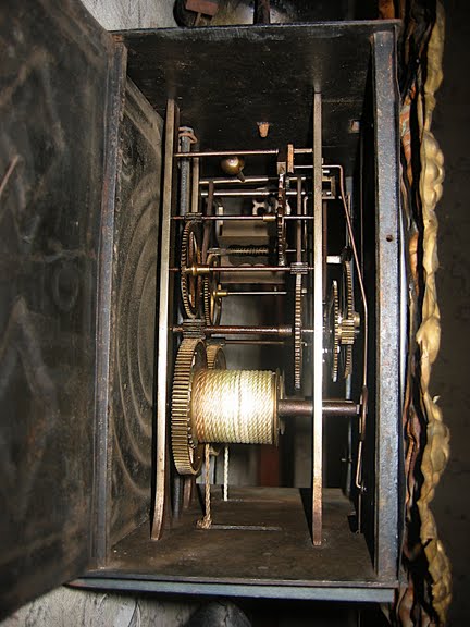

vorrei fare una domanda che non so ben congegnare a chi vorrà rispondermi:come si capisce se un meccanismo tipo comtoise è sfasciato o no? la suoneria funziona e va bene. l'altro peso che è al limite (cioè la corda è tutta arrotolata) non scende di un millimetro, e del resto, come potrebbe, se la ruota dello scappamento fa un po' di giri e si ferma?quale può essere il
motivo per cui si ferma? naturalmente ho cercato di livellare il tutto, e poi di muoverlo un po' di qua un po' di là nella speranza che si sbloccasse, ma non accade nulla di interessante. :-P

Se il movimento non funziona, quindi non ticchetta anche la corda e peso relativo ad esso non può certamente scendere e se ticchetta per poco non è apprezzabile lo spostamento della corda. Hai fatto le prove con il pendolo inserito o anche senza? Se hai una foto del movimento è meglio, spesso a vista si possono notare componenti difettosi, mancanti. ecc ecc.

molte grazie a chi mi ha risposto , ora provo a mandarvi delle fotografie, così se c'è qualche macroscopico indizio, lo vedrete subito. grazie!
tento di caricare una fotografia <IMG>
un'altra<IMG>
la terza<IMG>
la suoneria <IMG>

io ho un mac e non vogliono camminare neppure le fotografie. così le ho messe in un album picasa di cui mando il link. riuscite a vedere il mistero? :oops: :oops: :oops: http://picasaweb.google.com/viavillecin ... 1810091238
mi dispiace non riuscire a seguire il vostro sistema spiegato a puntino, però così per ora funziona. come vi pare il meccanismo?

Ha bisogno di un bel restauro e ne varrebbe la pena.

sì? :D ma io vorrei spiegato qualcosa di più, se si piò. sono sola con questo orologio che non m'insegue. cosa può avere? rotto? non lubrificato? storto? grazie :oops:

Ho ricevuto al foto in MP daviavillecinque, la posto io.

molte grazie a tutti. oldtime che ha tradotto la fotografia mi ha suggerito di fare la prova di levare il pendolo,e così l'orologio cammina anche mezz'ora. prima, trenta secondi.
per quanto riguarda la sporcizia, è la pura verità, anche l'orologio, venuto chissà da dove, è sporco, così come tutta la casa, sporca di un abbandono di decenni. cerco di ripulirla, come posso;uno strappo nella parete l'ho riparato con graphic converter.
