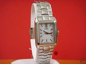

Tempo fa avevo regalato un orologio tipo questo
Dopo un anno l'orologio inizia a zoppicare, cioè la lancetta dei secondi avanza ogni 2 secondi o più.
Portato dall'orologiaio a cui l'avevo acquistato mi dice che c'è l'accumulatore da sostituire, gli dico ma se non hanno bisogno della pila?
Si ma hanno comunque c'è un accumulatore e bla, bla,......
In pratica 20 euro e l'orologio torna a funzionare, si ma per 6 mesi poi torna a zoppicare :twisted:

Questo Citizen funziona a ricarica solare, tenere il quadrantae alla luce e riprovare.
Esatto ma con scarsi risultati.
Quindi a questo punto, non è che la cellula solare sia guasta e quindi non riesce a caricare l'accumulatore?
Direi...." elementare Watson!...." :grin:

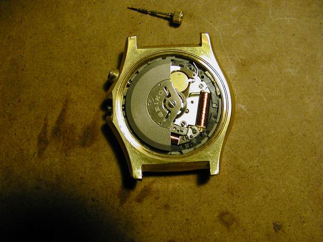

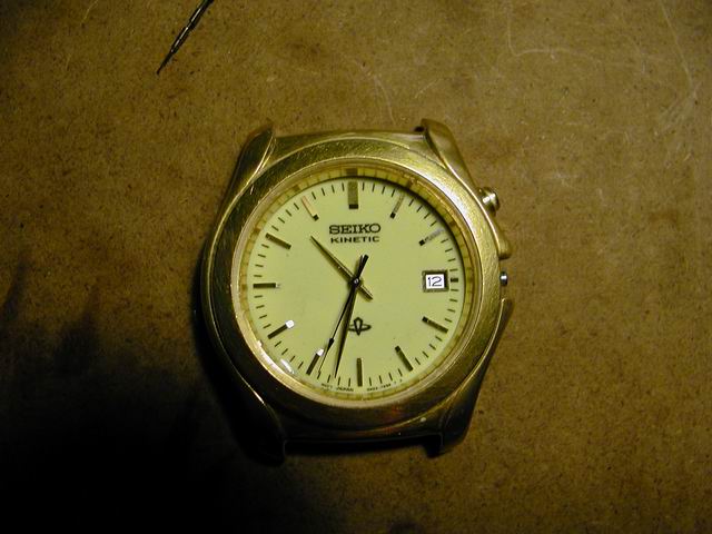

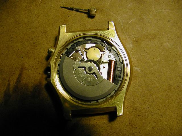

Comunque mi ero confuso,quello che ho regalato io era il Seiko Kinetic
Con medesimi risultati
Questo ha un rotore che fà da ricarica,ma la sdruciolata è sempre sulla batteria,sostituita dura un anno più o meno circa quasi.

Il simpaticissimo Reto Castellazzi (che a dispetto del nome parla due o tre parole di italiano, è svizzero e vive in asia) ha scritto una serie di articoli di orologeria "fai da te" e li ha resi disponibili a questo link:
http://www.pmwf.com/Watches/Watches.htm
In questa pagina si trova anche un articolo (WS26 How to change the Capacitor of a SEIKO 5M42 Kinetic) che riguarda un tema analogo, anche se non uguale, a quello dell'EcoDrive.
Tra l'altro la pagina è simpatica e ricca di articoli interessanti per i principianti (come me per esempio :-D )
