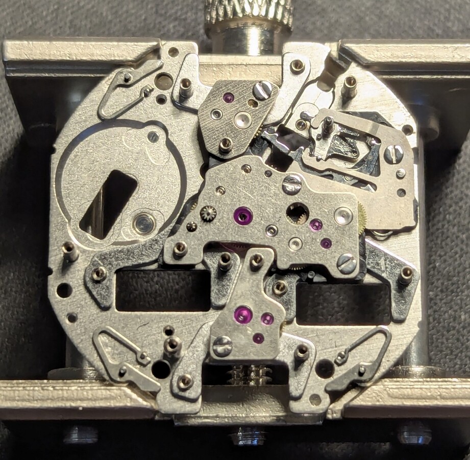

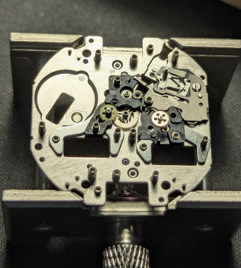

Ciao a tutti,

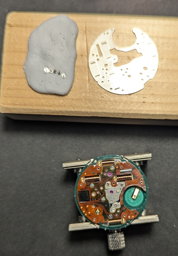

mi farebbe piacere condividere con voi il mio ultimo lavoro.
Ho ritrovato a casa questo Seiko 7A48-5000, regalo per mio padre da parte di mia madre negli anni 80. Me ne sono innamorato dal primo istante. Mi piace molto; Oltre alla complicazione fasi lunari, apprezzo tantissimo l'utilizzo del color oro che, a mio avviso, è estremamente bilanciato sia sul quadrante, sia sulla cassa. Il che lo rende sportivo, si, ma anche abbastanza elegante secondo me. Mi piacerebbe sapere cosa ne pensate voi.
Mi farebbe molto piacere, inoltre, approfondire la storia di questi movimenti, se qualcuno potesse aiutarmi nelle ricerche indicandomi dove trovare nel forum o sul web qualche documento/catalogo dell'epoca o più semplicemente avesse voglia di approfondire qui, glie ne sarei molto grato.
Premetto che, essendo alle prime armi, non sono riuscito ad eseguire un album fotografico completo, perciò allegherò le immagini più impattanti secondo me.

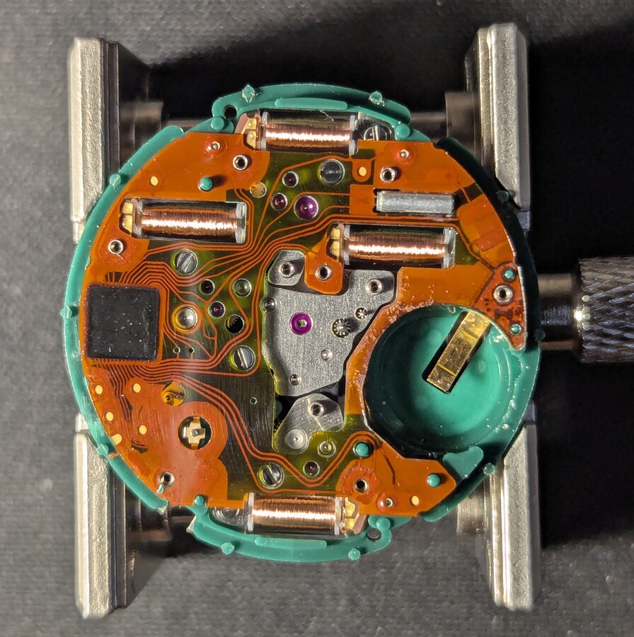

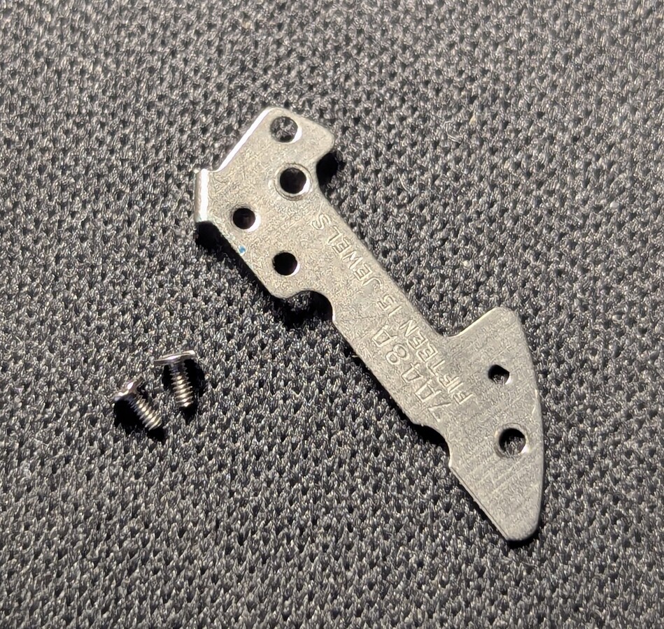

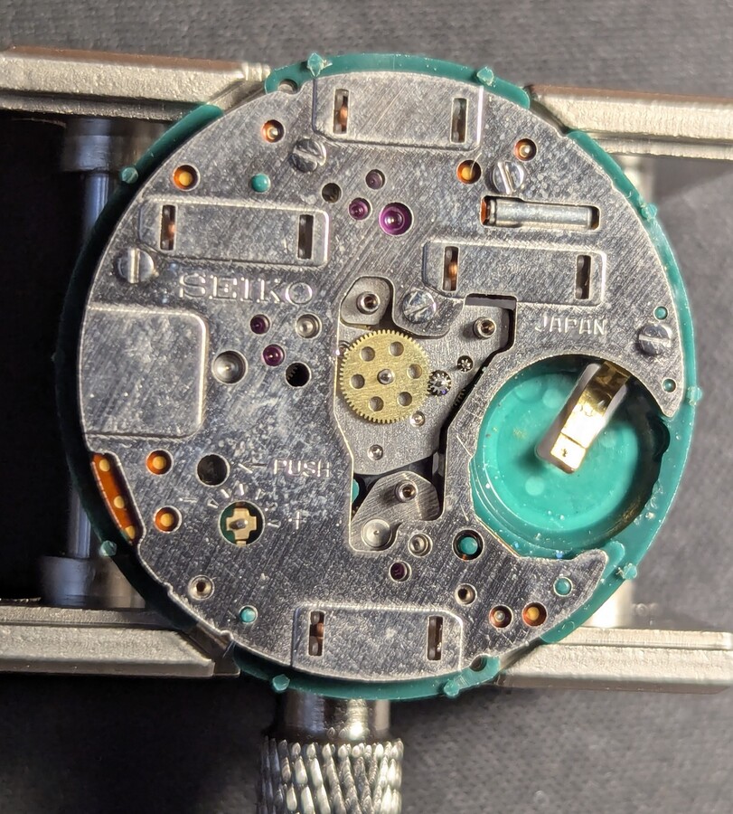

Nelle immagini scattate durante lo smontaggio si possono notare tracce di ditate, polvere e acido della batteria rimasta nell'orologio per diversi anni.
Il contatto positivo della batteria risulta danneggiato, infatti mancano le alette.
1.jpg [ 140.3 KiB | Osservato 88 volte ]
2.jpg [ 245.28 KiB | Osservato 88 volte ]
3.jpg [ 234.78 KiB | Osservato 88 volte ]
4.jpg [ 410.74 KiB | Osservato 88 volte ]
5.jpg [ 243.41 KiB | Osservato 88 volte ]
6.jpg [ 224.98 KiB | Osservato 88 volte ]
7.jpg [ 214.43 KiB | Osservato 88 volte ]

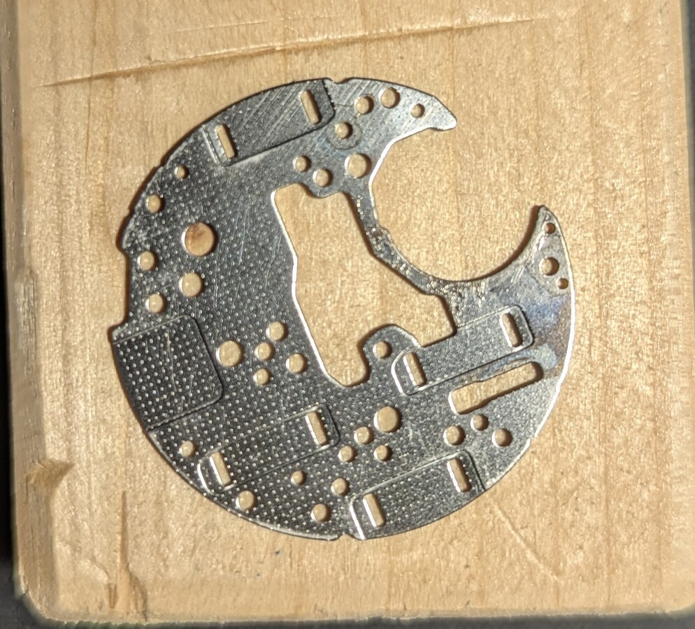

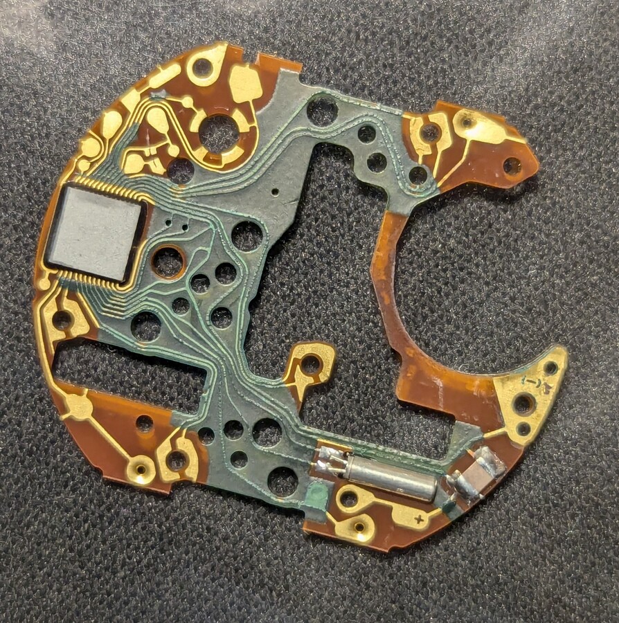

Questa la situazione che ho trovato sulla piastra del circuito e sul circuito stesso: ossido e acido.
Inoltre, ho trovato anche tracce di acqua, o almeno acqua mi è sembrata.
8.jpg [ 408.87 KiB | Osservato 88 volte ]
9.jpg [ 372.07 KiB | Osservato 88 volte ]
10.jpg [ 272.1 KiB | Osservato 88 volte ]
Ad ogni modo, ho dato una lavata a tutto: ho sgrossato le singole parti con pennello in benziniera usando alcol isopropilico, poi ho fatto un giro in esano e altri due risciacqui in alcol isopropilico.
Le parti in plastica e il circuito le ho pulite semplicemente togliendo tracce di acqua, polvere e atro usando il rodico e la bacchetta di legno per l'acido incrostato. Se avete consigli su come pulire le parti di un orologio al quarzo, sono ben accetti.

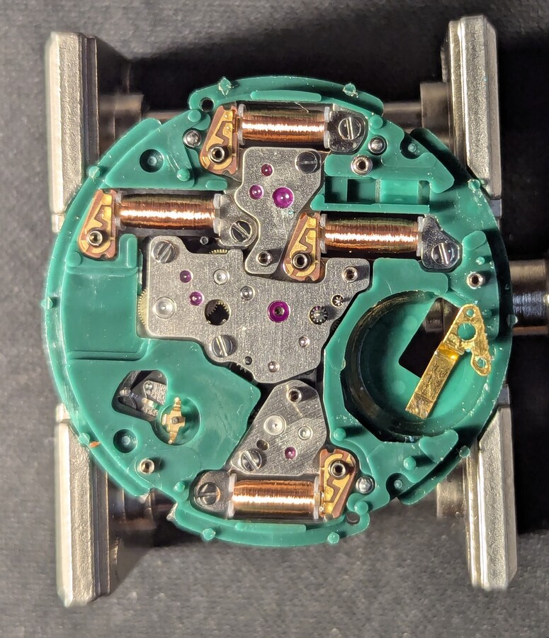

Il risultato:
11.jpg [ 277.45 KiB | Osservato 88 volte ]
12.jpg [ 352.75 KiB | Osservato 88 volte ]

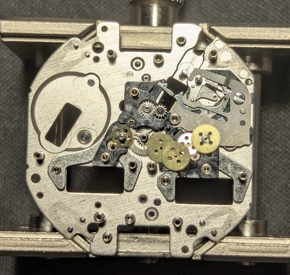

Ho quindi rimontato e lubrificato tutte le parti in movimento usando moebius 8000 per i perni e grasso moebius 8300 per parti più "sollecitate" tipo la rimessa all'ora e le molle dei tasti. Anche qui, se qualcuno ha consigli o guide per la lubrificazione delle parti di orologi al quarzo, sono pronto ad imparare.
13.jpg [ 182.67 KiB | Osservato 88 volte ]
15.jpg [ 239.15 KiB | Osservato 88 volte ]
16.jpg [ 234.66 KiB | Osservato 88 volte ]
17.jpg [ 212.78 KiB | Osservato 88 volte ]
18.jpg [ 137.36 KiB | Osservato 88 volte ]
Quando trovai l'orologio non funzionava, credo sia abbastanza logico pensare che il motivo sia stato l'acido sui contatti della batteria, anche il contatto positivo rotto ha avuto il suo ruolo probabilmente.
20.jpg [ 187.64 KiB | Osservato 88 volte ]
Lavorare su questo movimento è stato piacevole, non ho avuto grossi problemi, certo ci vuole un po' di pazienza per reinstallare i ponti, ma si supera.
Fatemi sapere cosa ne pensate (grazie in anticipo a chi risponderà!). Buona serata :winkgrin2:

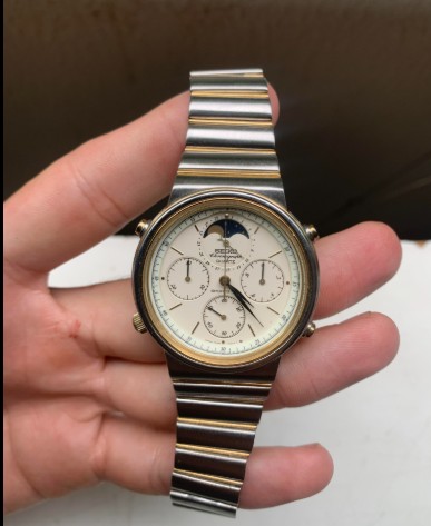

Non proprio...
1.jpg [ 36.64 KiB | Osservato 70 volte ]
2.jpg [ 16.27 KiB | Osservato 70 volte ]
tutta un'altra storia secondo me!
