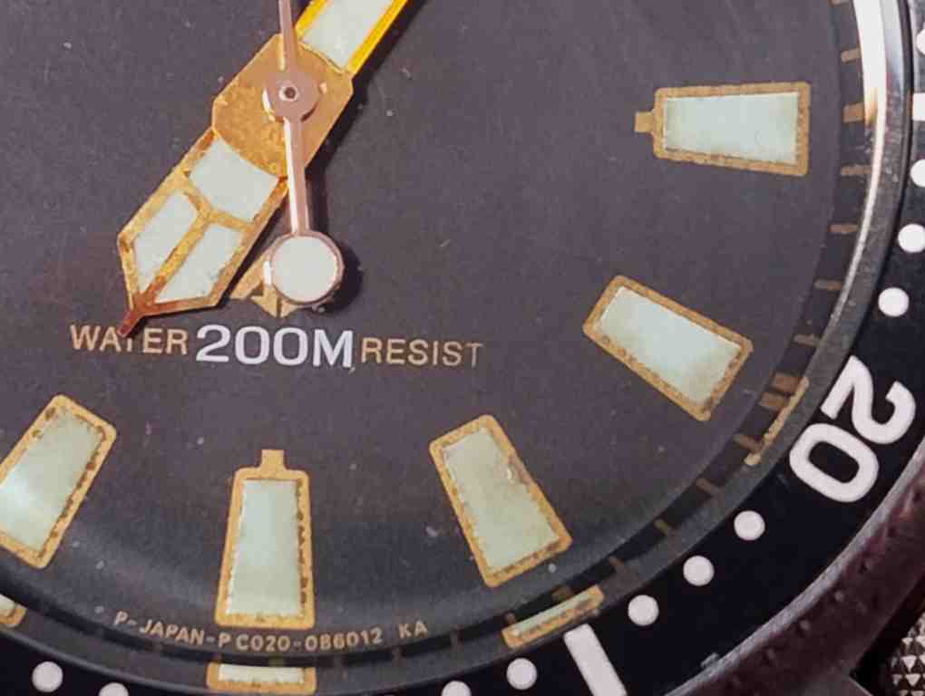

Buongiorno volevo chiedere se c'è un modo per rimuovere chimicamente la muffa da un quadrante, in particolare dagli indici. La butto li, tipo immergerli in un bagno di acqua e candeggina ma già so che è sbagliato. Ecco volevo sapere se c'è un metodo per rimuovere quel nero. In foto non si vede molto ma non è un bel vedere. Grazie
IMG_20250308_162158562-Media.jpg [ 33.41 KiB | Osservato 84 volte ]
IMG_20250308_162202798-Media.jpg [ 36.92 KiB | Osservato 84 volte ]

aqualand bicolore acciaio e oro...problema diffusissimo. :(
io più che chimicamente ho provato in diversi modi meccanicamente e devo dire che il metodo che mi ha dato più soddisfazione è quello di intervenire con un gratta bugie molto morbido ma nella parte luminescente dell'indice (per capirci quella centrale) riportandolo ad un colore simile all'originale , ma sul riquadro dorato dell'indice la vedo dura poichè il rischio di rovinare il quadrante è alto .
L'argomento interessa anche a me , sentiamo gli altri cosa dicono... :roll:

sui quadranti qualsiasi intervento è rischioso, su questi che hanno fondo nero opaco, vernice dorata, scritte, trizio/promezio, è facile che la situazione peggiori invece che migliorare
io non toccherei nulla,
puoi provare a spolverare, agire con pannello, o asportare con punta di bisturi qualche punto ossidato del trizio
per il lavaggio...boh, acqua distillata e acido citrico, o sapone neutro ma non so che effetto faccia sulle scritte
consiglio mio: procurarsi qualche quadrante disastrato e fare prove oppure trovare un quadrante NOS
mentre, guardando le foto pubblicate, mi sembra che la ghiera dei minuti non sia allineata
Hai ragione c'è quel mezzo grado di sfalsamento...
