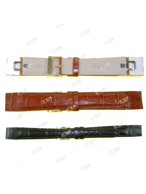

questo della foto è un vecchio cinturino chiamato "passante " tanto è che se osservi attentamente un lembo quello che entra tra le anse a mezza luna
poi diventa sottostante la cassa per riapparire nell'altra ansa, una foto completa avrebbe avuto più visualizzazioni.
Puoi adottare un cinturino "Aperto" cioè con un'asta che poi chiude i due lembi
cinturino aperto.jpg [ 51.5 KiB | Osservato 53 volte ]
oppure visto l'orologio un cinturino in tessuto, pizzo o raso che richiama il periodo anni 30/40
