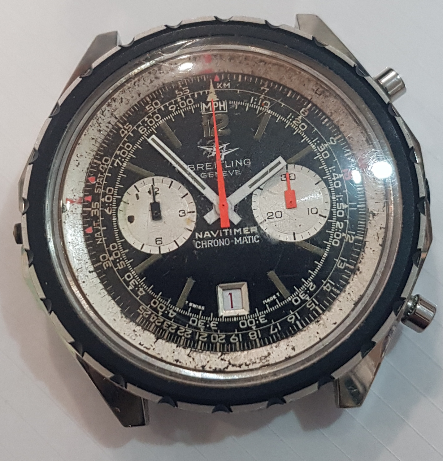

buongiorno a tutti,
questo il problema...qualcuno che abbia la chiave per questo fondello?
questo orologino ha fatto un bagno che non doveva fare...al mare...
ormai tempo fa, oggi, a parte la rovina evidente e la corona andata perduta, non si riesce ad aprire,
a me arrivato ieri, è passato in qualche mano...e tornato al proprietario con l'indicazione di rinunciare a rimetterlo in marcia,
sarebbe un peccato, è pur sempre un chrono-matic
fatta una rapida ricerca vedo che la maggioranza dei tasselli moderni hanno 15 facce o 12...questo ne ha 14
ho trovato in rete un tassello...che si aggira sui 90€...per aprire l'orologio non sapendo quale sia la situazione interna...sembra un spesa notevole
ho provato, senza far danni, la jaxa e il pomolo con la gomma bergeon...non si muove nulla

ciao Attilio, hai centrato il problema, cerco un tassello o chiave con 14 facce e 36.2 mm di circonferenza interna
qualcuno ce l'ha?
con la jaxa...insuccesso, e prima di me qualcuno ha pure graffiato il fondello
non è facile da fare perchè il piano di lavoro interferisce con la curvatura delle anse
in alternativa colla...ma non ho esperienza eseguita e non so quale colla usare

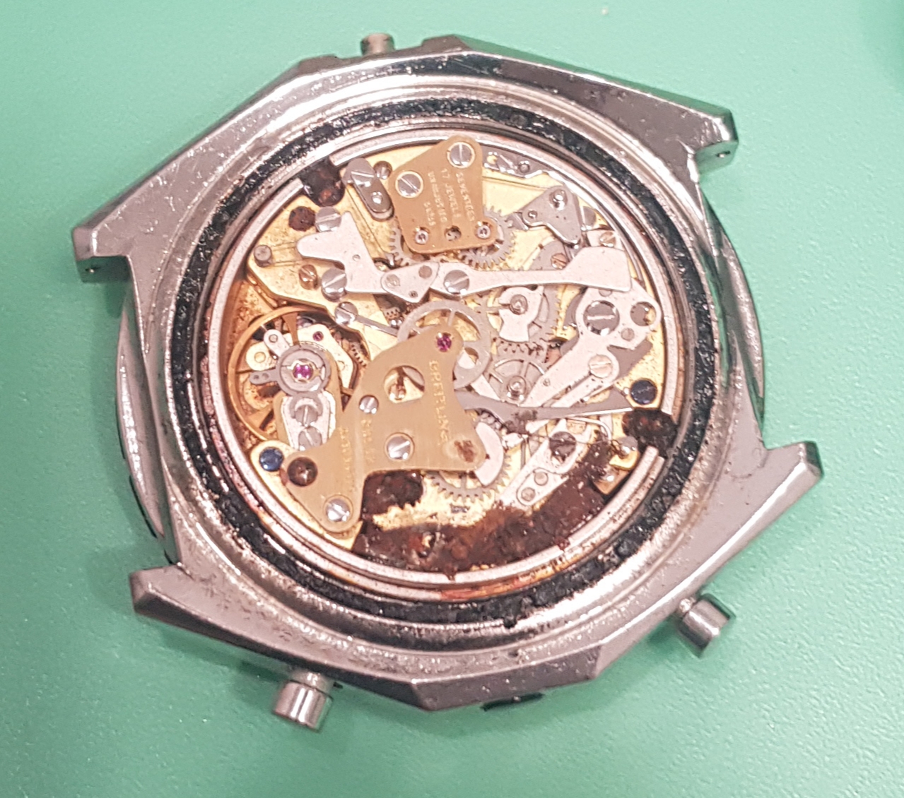

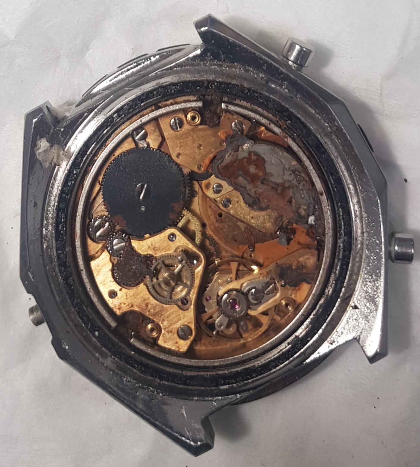

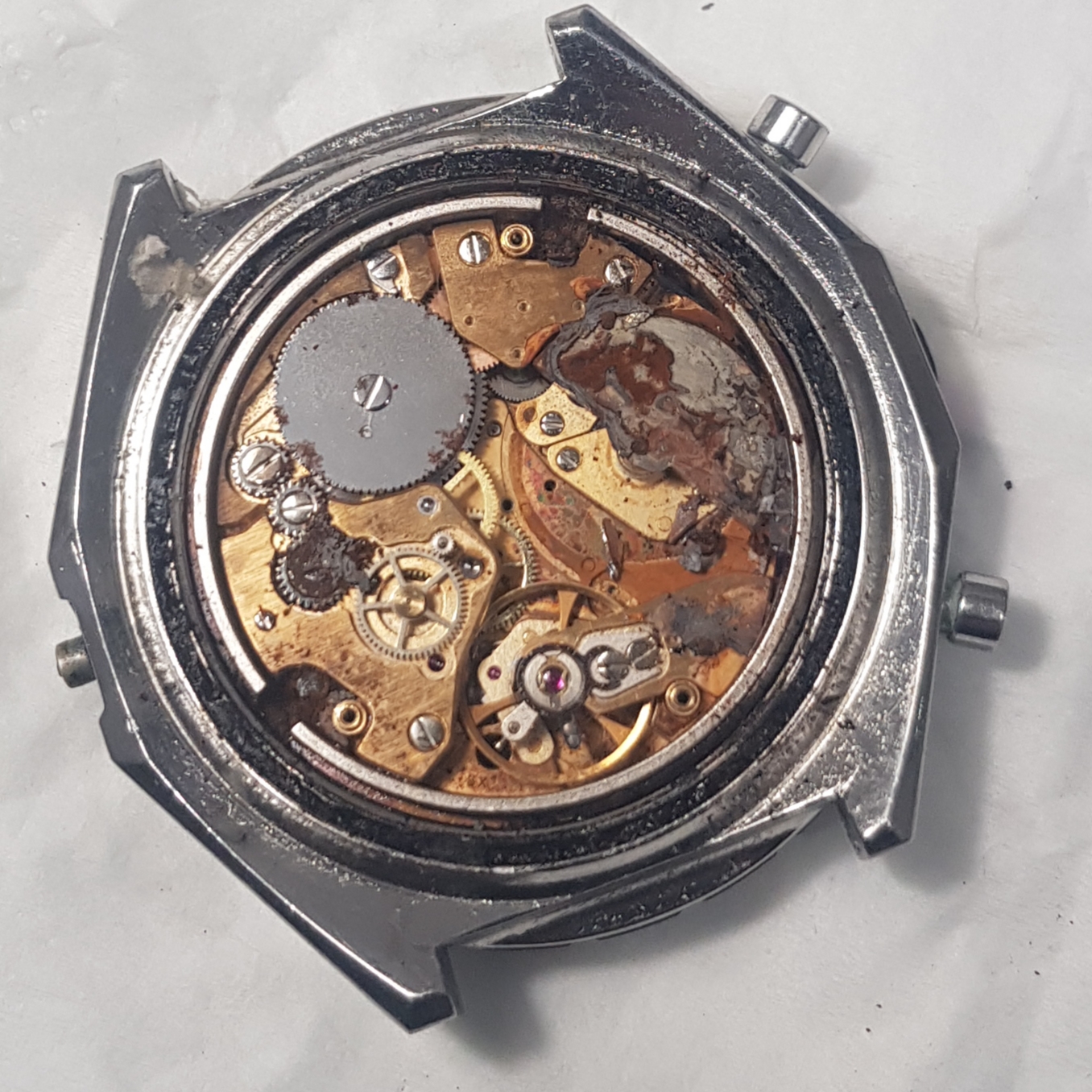

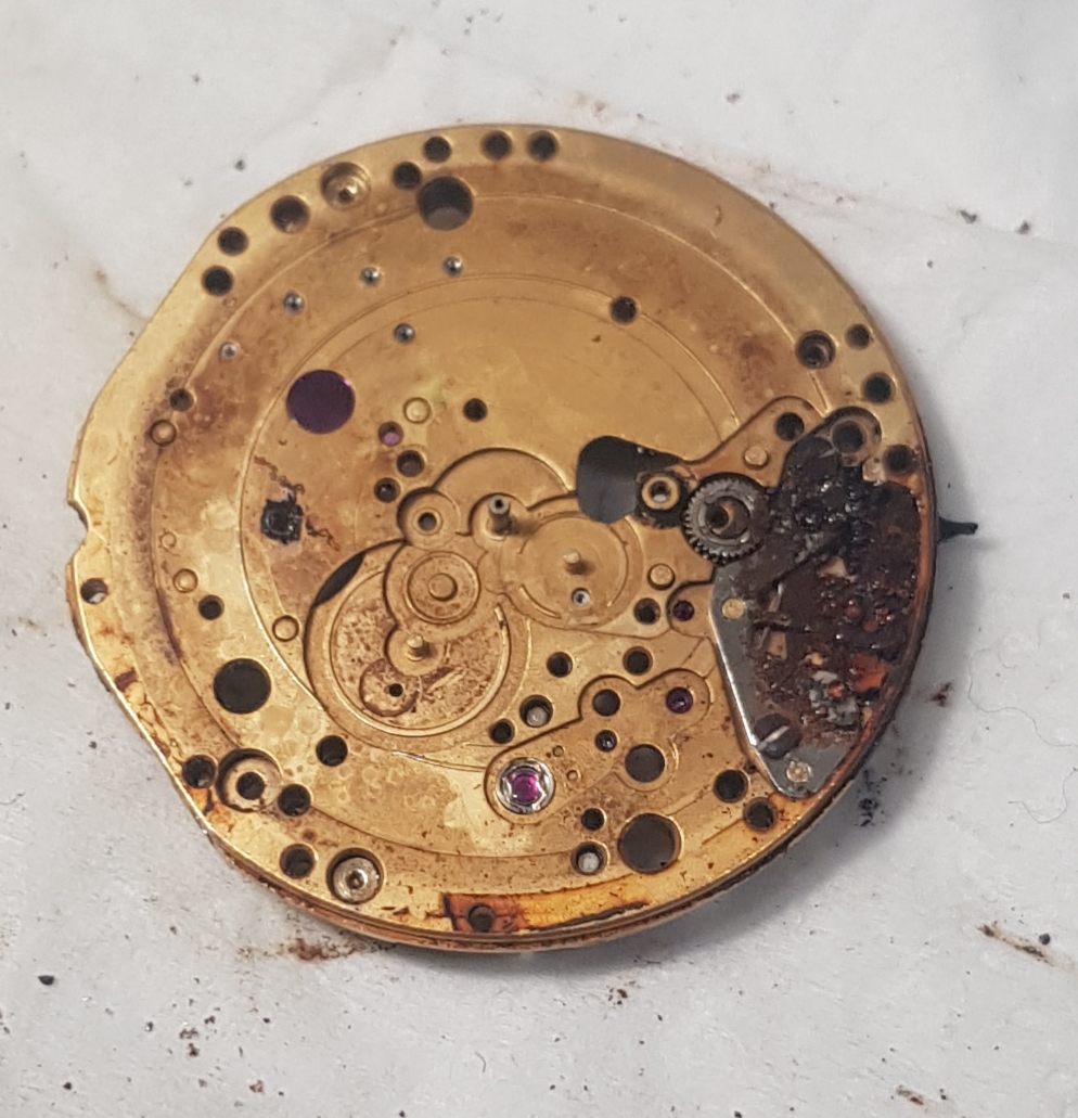

Dopo una settimana con il wd40 disposto sul bordo del fondello...si è aperto con la Java e i suoi tasselli
Dentro un bel disastro
Ora la sfida è estrarre il quadrante senza altri danni
20251201_162839.jpg [ 895.44 KiB | Osservato 90 volte ]
20251201_162819.jpg [ 925.92 KiB | Osservato 90 volte ]
20251201_162802.jpg [ 1020.72 KiB | Osservato 90 volte ]
20251201_162738.jpg [ 1.16 MiB | Osservato 90 volte ]
20251201_162716.jpg [ 1.24 MiB | Osservato 90 volte ]
20251201_162649.jpg [ 689.02 KiB | Osservato 90 volte ]
Re: Breitling navitimer 1806 apertura fondello
MessaggioInviato: lunedì 1 dicembre 2025, 17:58
Messaggi: 34714
8-) Attento che potrebbe mischiarti la rugine per come è ridotto ::-_Po-

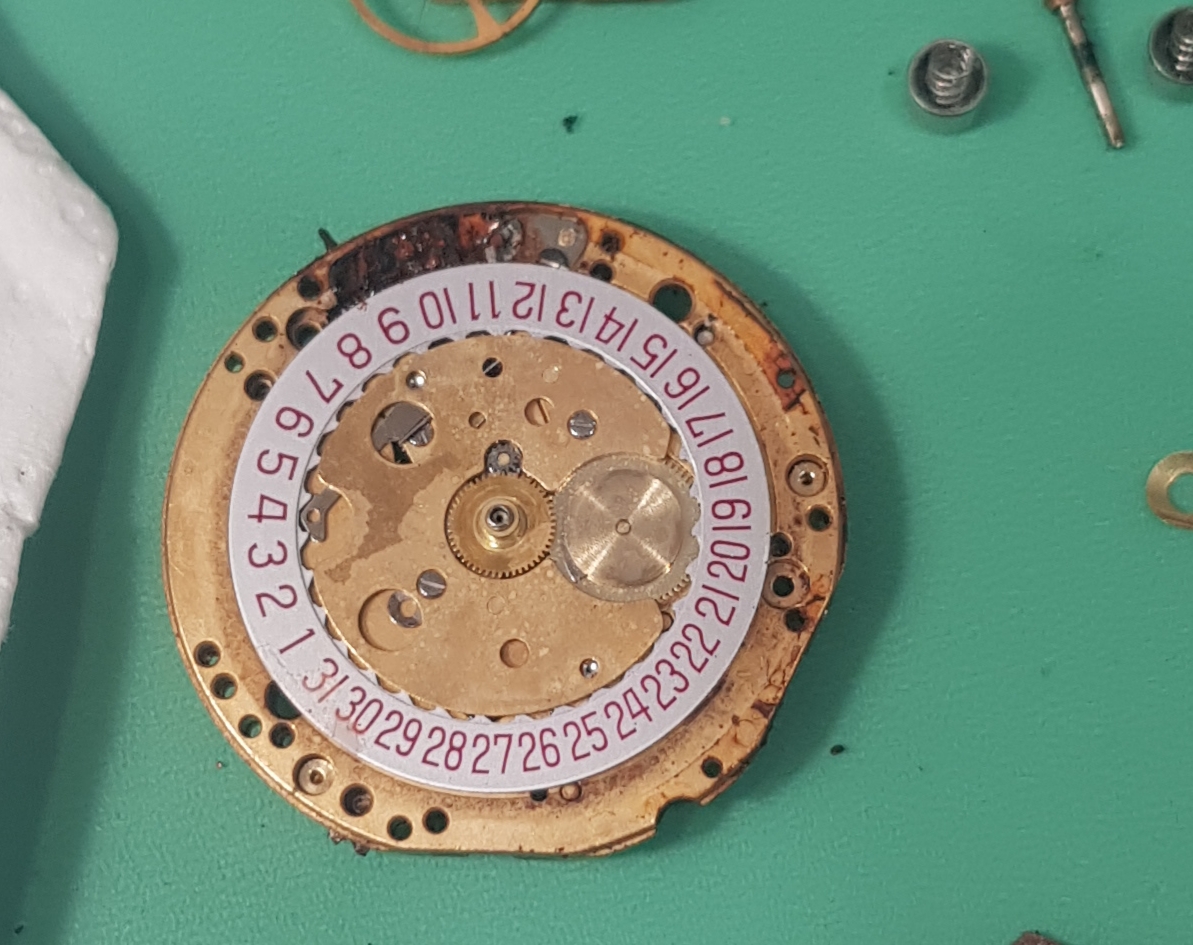

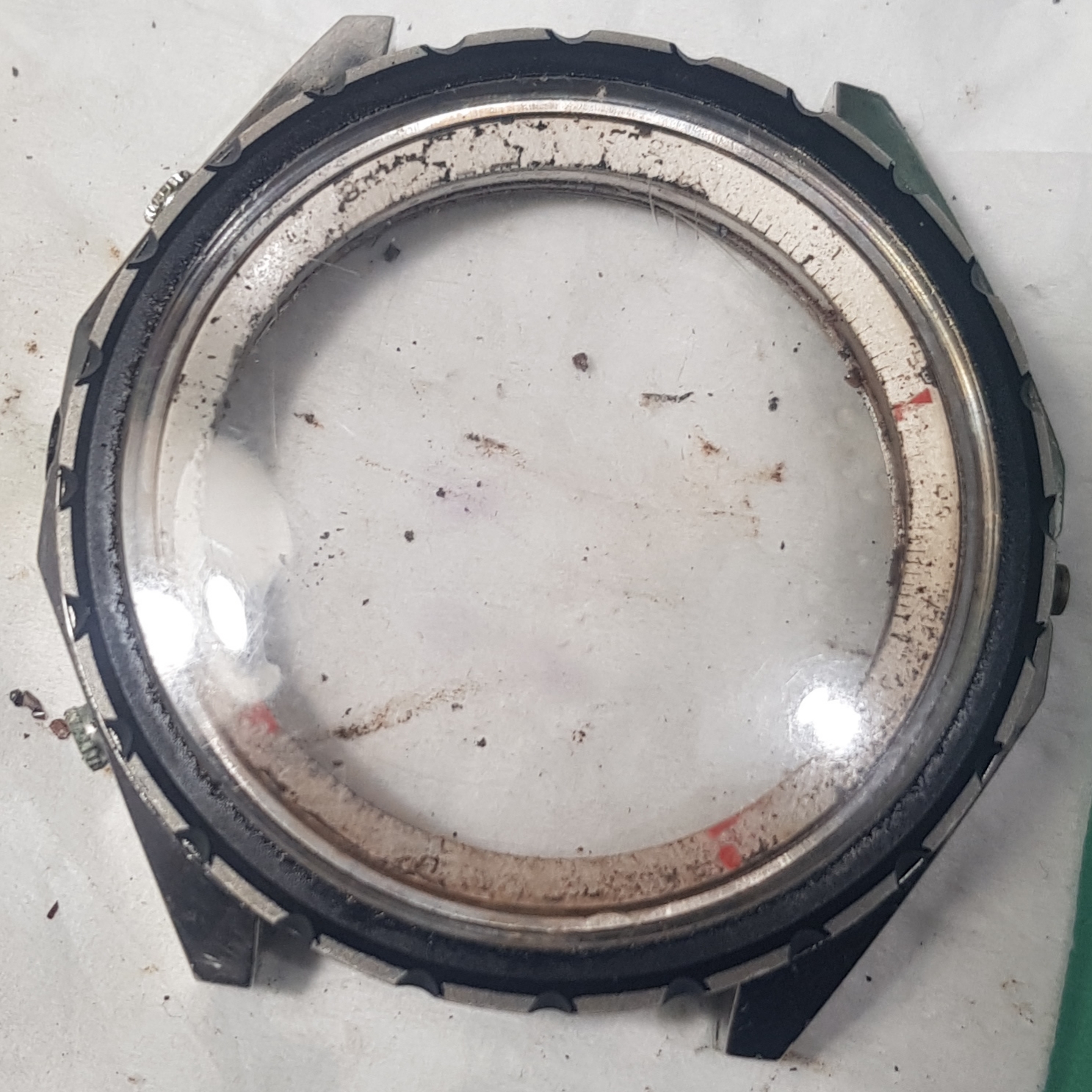

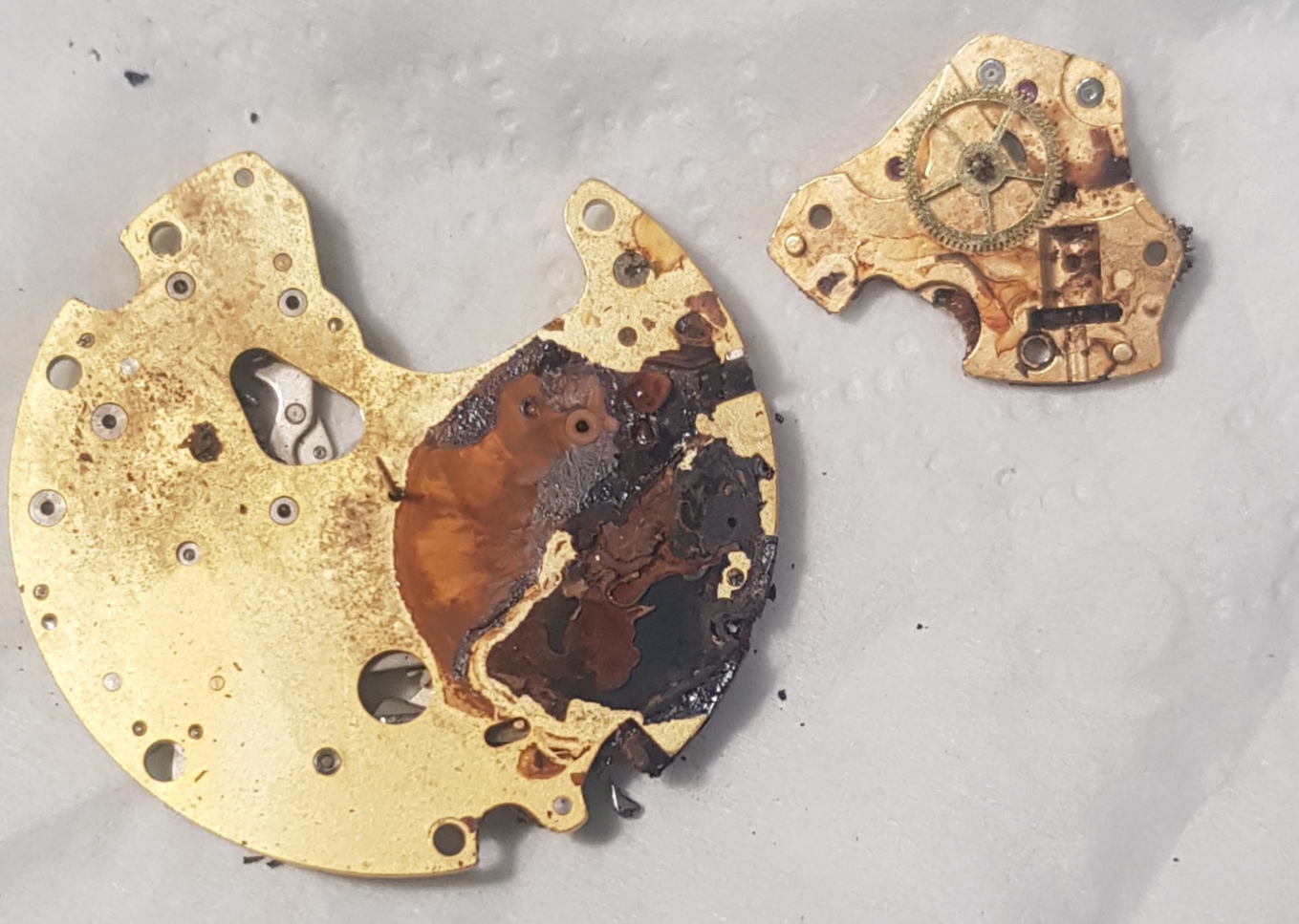

20251201_235025.jpg [ 866.97 KiB | Osservato 76 volte ]
20251201_235040.jpg [ 1.05 MiB | Osservato 76 volte ]
20251201_235312.jpg [ 454.84 KiB | Osservato 76 volte ]
20251201_235328.jpg [ 955.82 KiB | Osservato 76 volte ]
20251201_235344.jpg [ 606.84 KiB | Osservato 76 volte ]
20251201_235359.jpg [ 613.92 KiB | Osservato 76 volte ]
20251201_235411.jpg [ 651.61 KiB | Osservato 76 volte ]
20251201_235425.jpg [ 565.27 KiB | Osservato 76 volte ]
MessaggioInviato: martedì 2 dicembre 2025, 12:01
Messaggi: 34714
8-) Cosa dire ?? "Buon lavoro e in bocca al lupo" ::-OK
