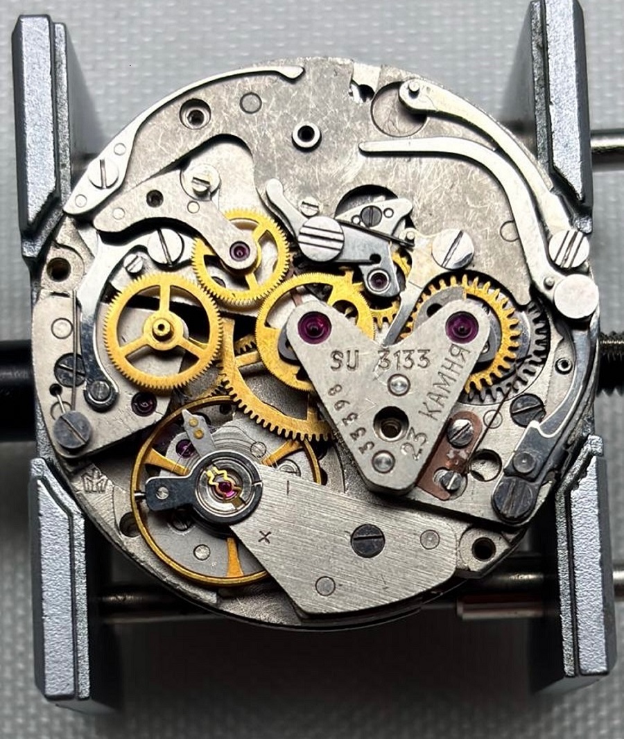

Buonasera, potrebbe indicarmi il ballerino, non so a quale componente si riferisce, anche se ho un idea ma non voglio sbagliare, grazie
IMG_0001.jpeg [ 21.28 KiB | Osservato 118 volte ]
Re: Poljot 3133
MessaggioInviato: martedì 4 febbraio 2025, 19:20
Messaggi: 11719
Dovresti pubblicare una foto più grande del meccanismo. :-o
Re: Poljot 3133
MessaggioInviato: martedì 4 febbraio 2025, 19:46
Iscritto il: venerdì 4 luglio 2014, 15:27
Messaggi: 106
Nel frattempo ho fatto ancora delle prove, e’riuscito a fare 2 giri e poi si è fermato di nuovo…
IMG_0003.jpeg [ 377.27 KiB | Osservato 113 volte ]
Re: Poljot 3133
MessaggioInviato: martedì 4 febbraio 2025, 20:09
Messaggi: 3455
Località: Empoli (Fi)
Provincia: Empoli
Il ballerino è quello cerchiato di verde.
Comunque sarebbe opportuno conoscere i nomi dei pezzi altrimenti come facciamo a spiegarci.
Poi ho cerchiato in rosso la molletta che deve tenere la ruota contaminuti, gli devi dare più forza, deve entrare tra dente e dente
e deve portare la ruota in posizione.
Quando è tutto a posto con quella ruota in posizione, anche i denti della ruota del ballerino si spostano leggermente e permettono
al dito di spingerli altrimenti il dito del contaminuti cadrà sulla testa del dente e si impicca tutto.
Poi ho notato che mancano le viti di fissaggio, ti conviene metterle, qualcosa potrebbe andare leggermente alto o basso o fuori squadra e allora
tutti i controlli fatti non servono a niente.
3133.jpeg [ 370.93 KiB | Osservato 108 volte ]
