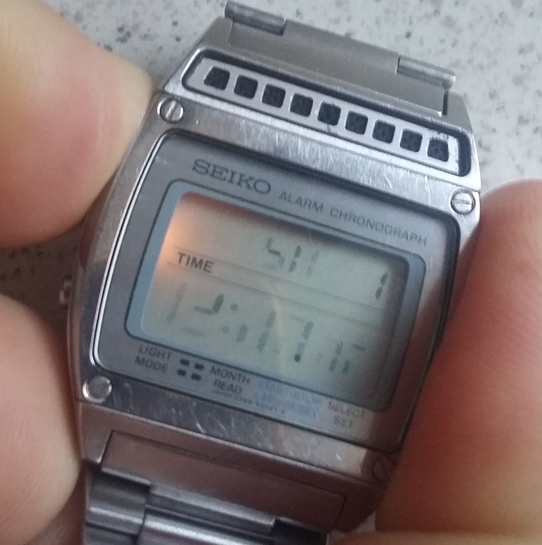

Buongiorno ho un SEIKO ALLARM CHRONOGRAPH A359 504AT del 1980 +/- che è rimasto chiuso in un cassetto per 30 anni.
Il mese scorso l'ho portato dall'orologiaio che ha trovato la batteria danneggiata dal tempo e l'interno mi ha detto che era "bagnato" dal liquido. Lo ha tenuto qualche giorno per "asciugarlo" e fortunatamente è ripartito. Dopo un mese di funzionamento perfetto l'altro ieri ha cominciato a dare problemi. I caratteri si sono improvvisamente "scomposti" e affievoliti non so come dirlo meglio e oggi si è spento. La luce funziona ancora.
Nel periodo che era affievolita la visione dei caratteri ho notato che premendo il tasto della luce i caratteri si riprendevano a vedere e i secondi riprendevano a partire mentre se non premevo il tasto luce il tempo si fermava. Al momento si accende solo la luce i caratteri sono scomparsi.
Ho anche sostituito le anse del cinturino che erano "smollate" infatti si nota che nella seconda foto il cinturino è saldo sul corpo dell'orologgio.
Allego foto pre e dopo il guasto.
Non mi hanno mai appassionato questo genere di orologi ma oggi a distanza di quarant'anni li ho rivalutati... in particolare questo SEIKO mi piace molto e mi sembra di aver capito che è anche abbastanza raro. Quale può essere la diagnosi? Può valere la pena provare a rimetterlo in funzione? Cosa si può fare?
Commento file: Foto di un mese fa circa. Batteria appena montata. L'orologio funzionava.

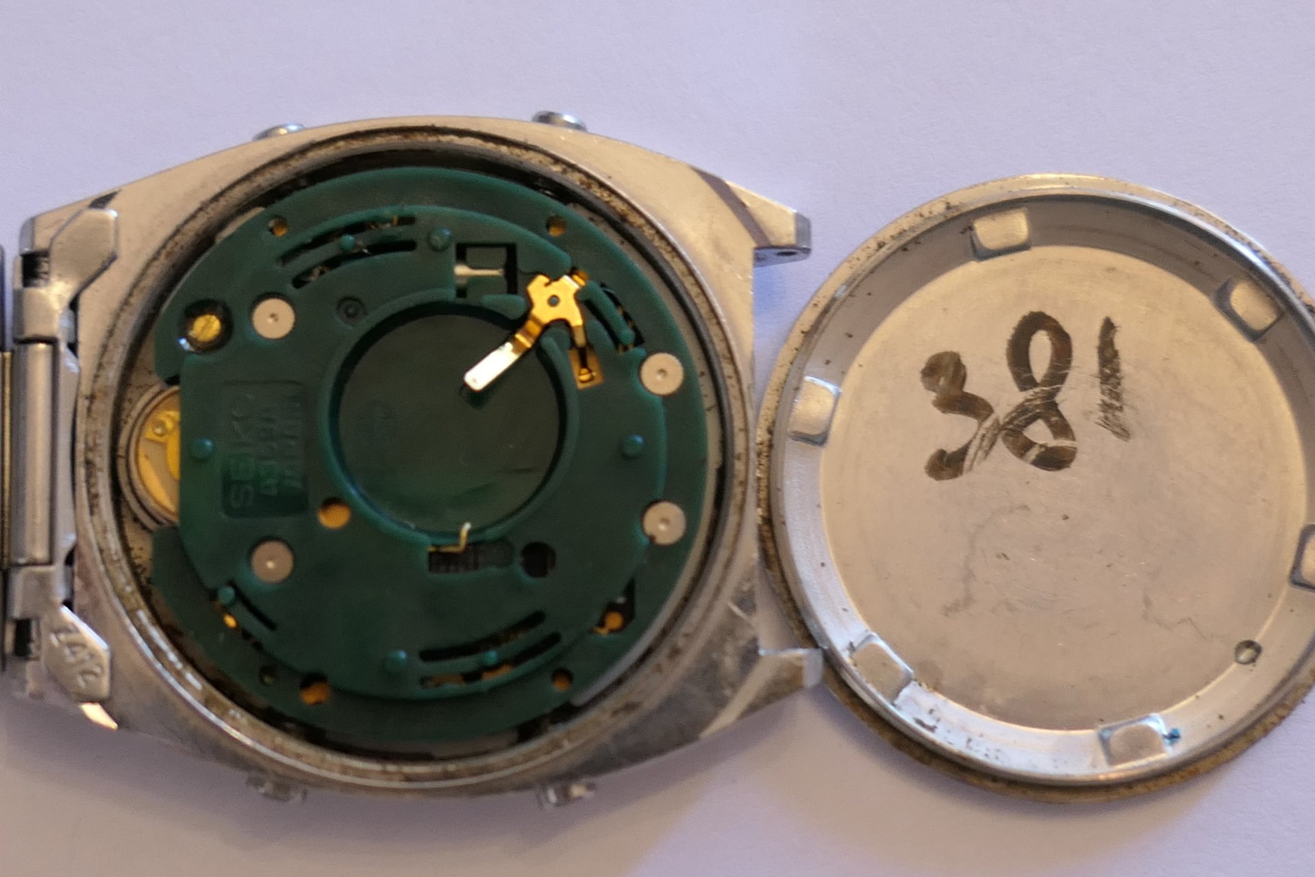

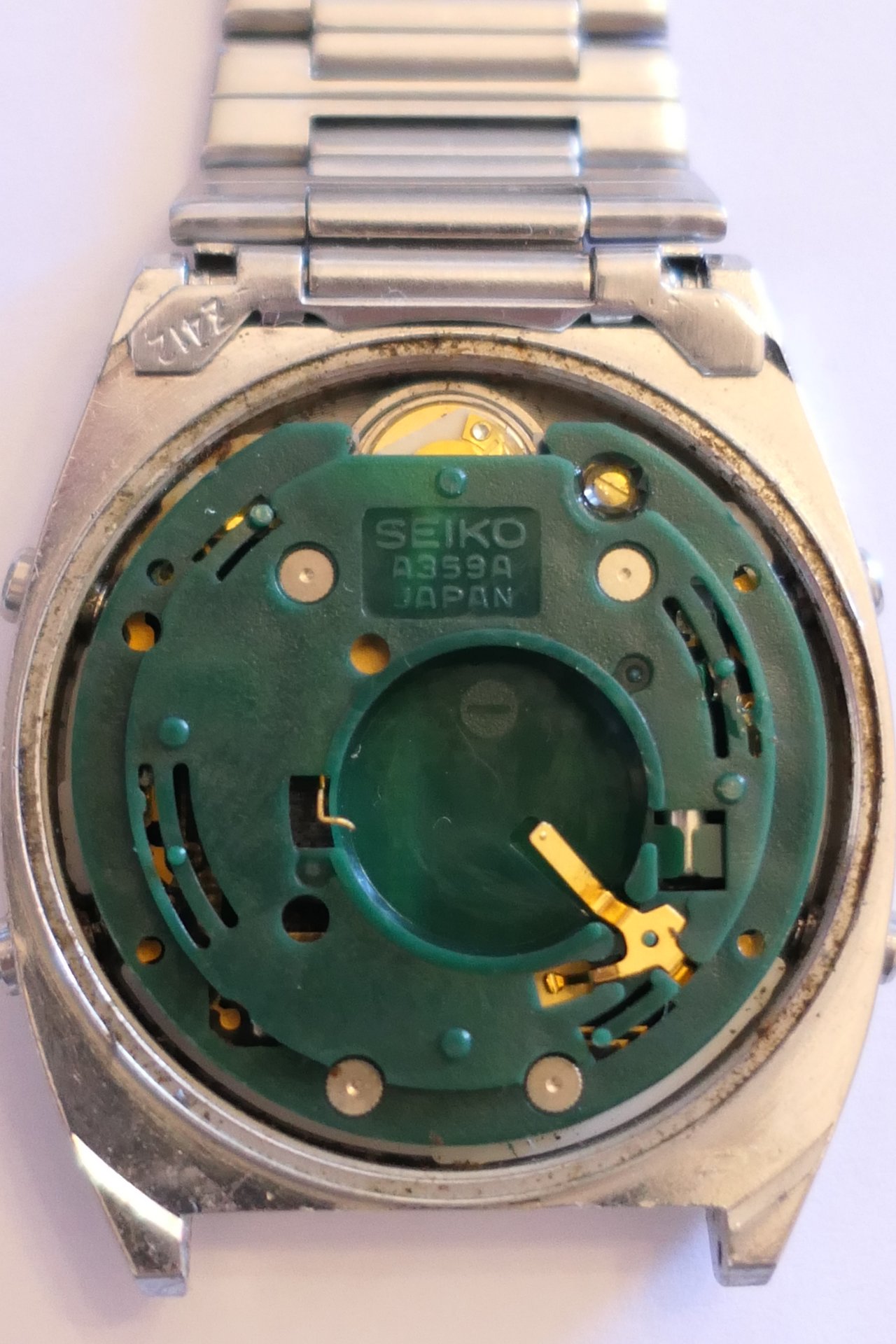

dopo le belle notizie vengono sempre le brutte... due o tre giorni dopo che si era ripreso funzionando perfettamente l'orologio si è spento nuovamente, funziona solo la luce... posso escludere sia la batteria vero?
Questa mattina ho acquistato la chiave per svitare la cassa e poco fa l'ho aperto. Fatta una pulizia da residui attorno alla cassa così per prendere la mano ho estratto il circuito e ho svitato le 4 microscopiche viti a taglio piatto (ultima foto) per separare il supporto bianco del monitor a cristalli liquidi dal corpo verde.
07-P1000263.jpg [ 283.92 KiB | Osservato 2421 volte ]
08-P1000264.jpg [ 318.76 KiB | Osservato 2421 volte ]
09-P1000265.jpg [ 225.56 KiB | Osservato 2421 volte ]
15-P1000271.jpg [ 313.74 KiB | Osservato 2421 volte ]

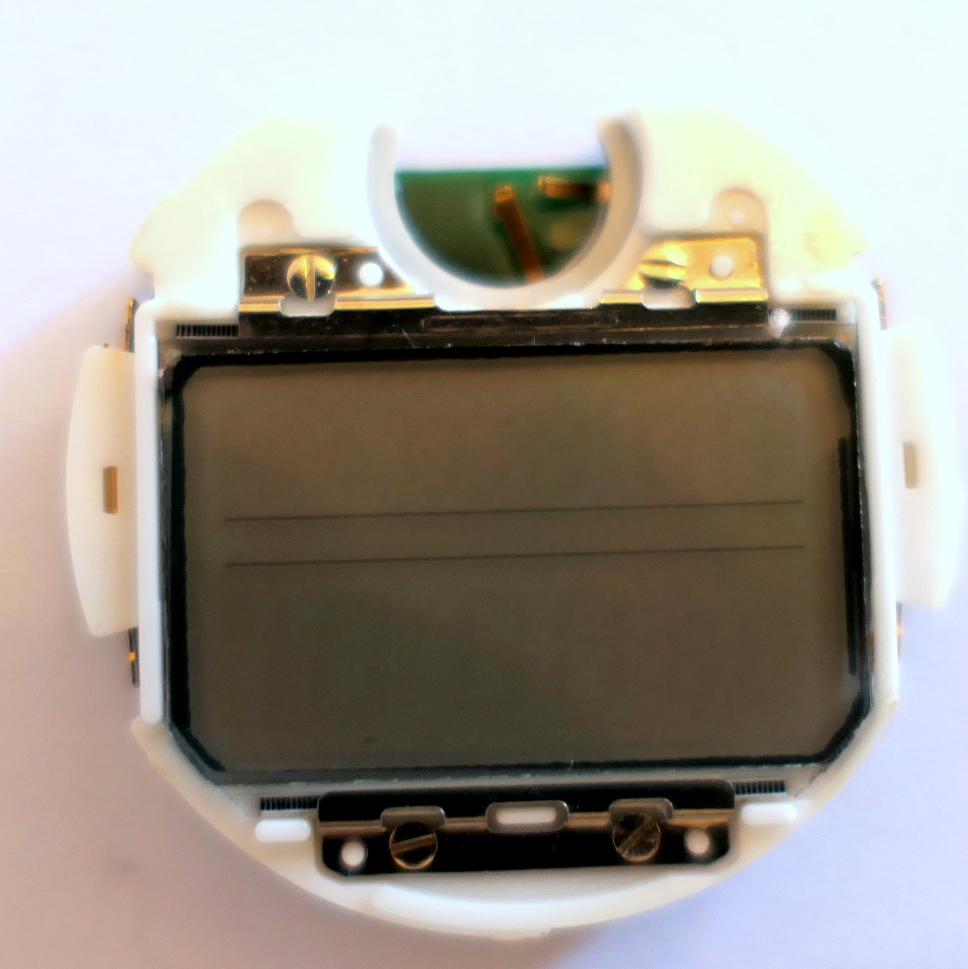

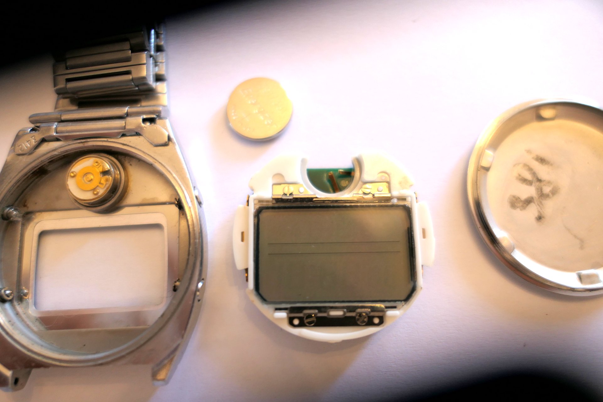

Questo è il retro del cristalli liquidi
2-20191109_135008.jpg [ 424.01 KiB | Osservato 2421 volte ]
3-20191109_135035.jpg [ 235.37 KiB | Osservato 2421 volte ]
Gioweb
Re: Problema con SEIKO ALLARM CHRONOGRAPH A359 504AT
MessaggioInviato: sabato 9 novembre 2019, 15:50
Iscritto il: martedì 29 ottobre 2019, 10:02
Messaggi: 88
Provincia: MI
sono arrivato ad alzare da un lato lo schermo ma non ho voluto forzare niente non sapendo cosa stessi facendo :roll: la manualità non mi manca e anni di fai da te mi hanno portato a capire quando è il momento di fermarmi e chiedere aiuto :mrgreen:
Io sinceramente non ho visto ossidazione o cose strane anzi mi è sembrato tutto molto bello :o
Qualcuno nota qualcosa di strano? Grazie!!!!

Non hai ancor finito lo smontaggio devi separare il modulo LCD dal circuito e poi si può controllare il tutto. Se hai svitato le viti dovrebbe venire via bene, l'unica resistenza è data dall'effetto "colla" degli elastomeri, attento che questi sono diversi l'uno dall'altro, ma facilmente distinguibili.
Mi raccomando di scaricarti a terra prima di trattare con la componentistica elettronica attiva e il display LCD come in questo caso.
1. Noto degli aloni biancastri intorno al quarzo del circuito elettronico. (foto 1)
2. I contatti dorati intorno alla pila sembrano intaccati/ossidati. (foto 2).

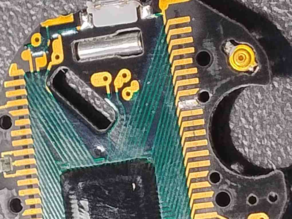

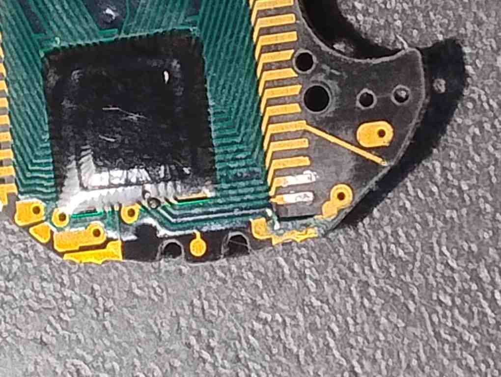

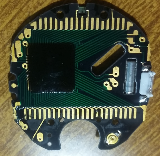

Rieccomi qui dopo tanti anni. Il Seiko era ritornato nel cassetto, non avevo avuto più modo di metterci mano. Finalmente ho preso il toro per le corna... rimosso lo schermo ed ecco il problema. Le piste corrose... dopo pulizia si nota la mancanza di continuità delle piste. :frown:
Così da inesperto noto 4 problemi, la mancanza di continuità sul circuito a SX due corrosioni parziali e un'altra interruzione sulla pista a dx.
Domanda le interruzioni sulle piste che coincidono con gli elastomeri sono riparabili con la PENNA CON VERNICE CONDUTTIVA?

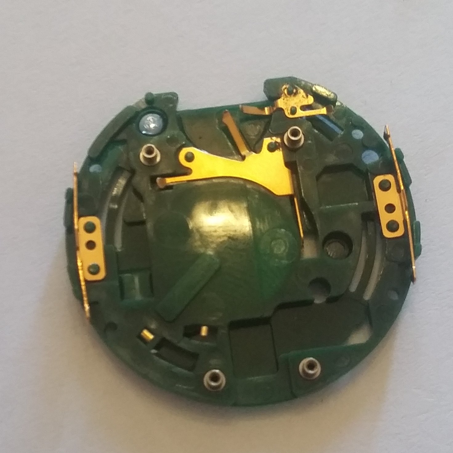

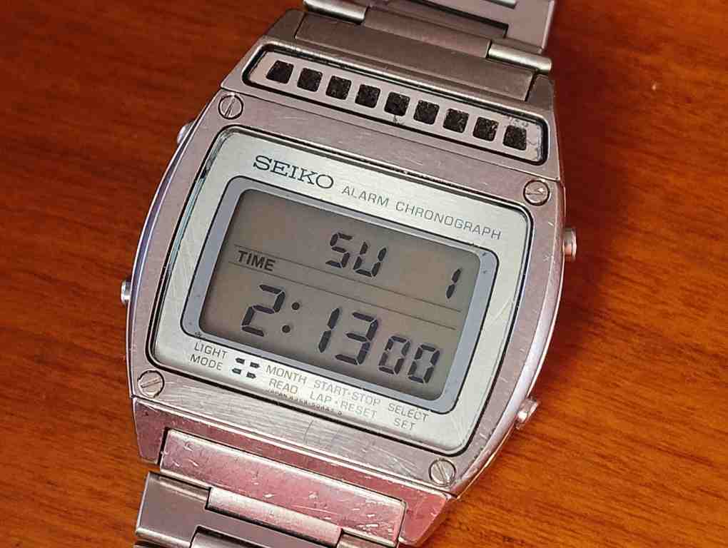

Eccomi qui che riapro il post sul Seiko A359. In questi 5 anni parecchia acqua è passata sotto i ponti e da che non sapevo niente di orologi al quarzo, ho studiato molto e sono riuscito a rimettere a posto lo schermo lcd che aveva i contatti a pettine dove poggia l'elastomero corrosi in 3 punti, primo secondo e sedicesimo contatto. Ecco che di seguito vi mostro le riparazioni.
IMG_20250227_095600778-media.jpg [ 63.96 KiB | Osservato 33 volte ]
IMG_20250227_095606545-Media.jpg [ 63.17 KiB | Osservato 33 volte ]

Ecco che magicamente sono tornati tutti i segmenti al loro posto! Sono super felice :D
IMG_20250308_161056840-Media.jpg [ 52.19 KiB | Osservato 33 volte ]
