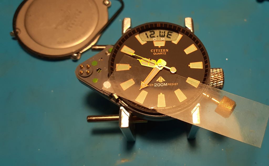

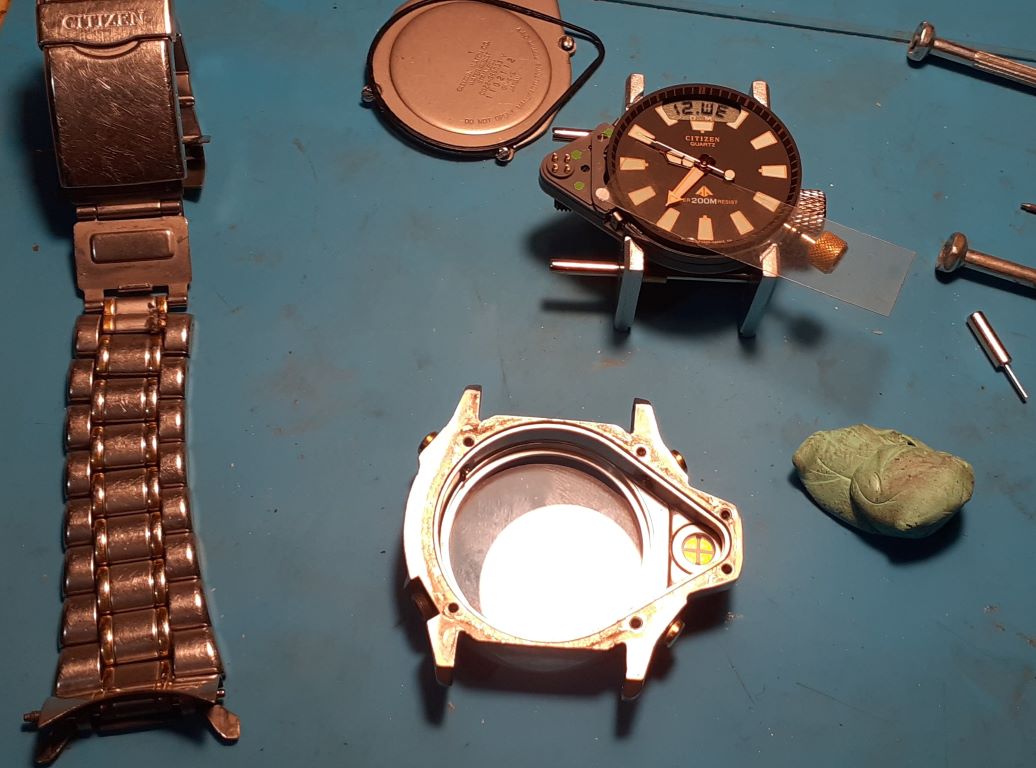

Ho iniziato con lo smontaggio per la revisione di impermeabilità e solito ritocchino arancione della lancetta minuti.

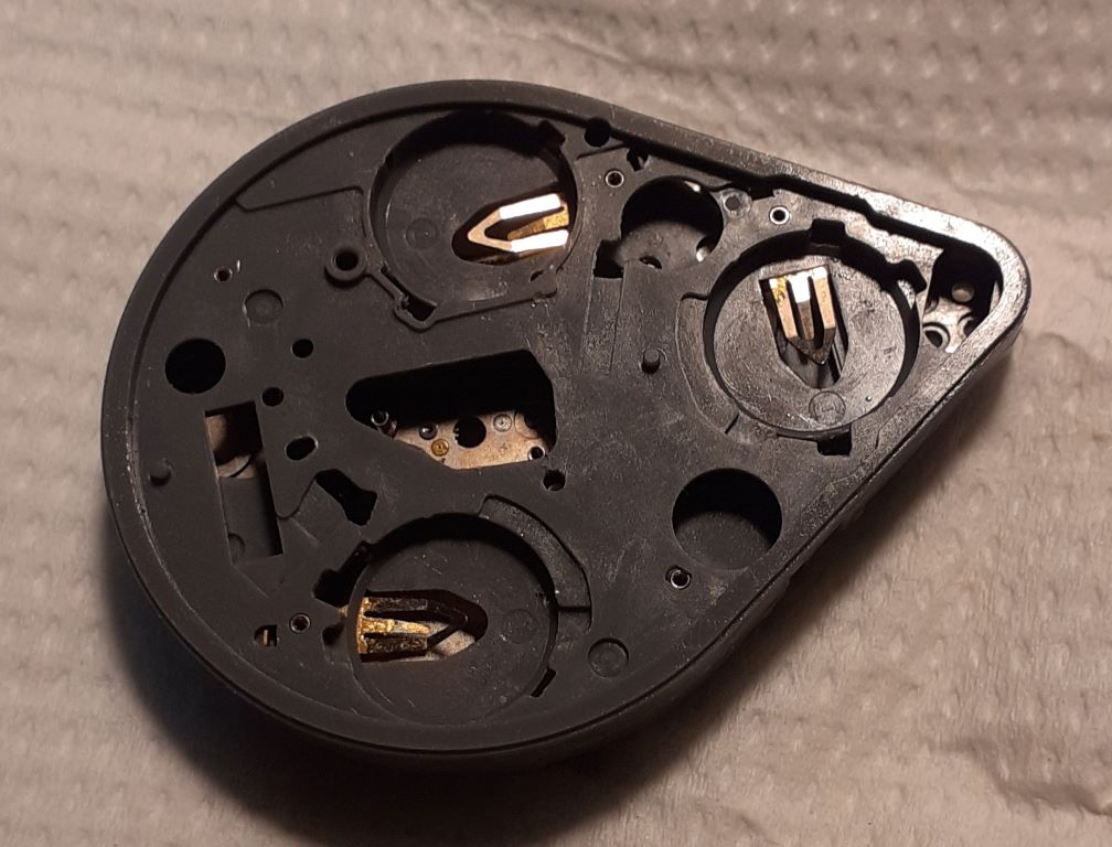

Terminata la pulizia e la lubrificazione dei tastini e delle sedi ho eseguito la prima prova di impermeabilità senza il modulino funzionante , ma con un modulo approntato appositamente tra tutti i cadaveri che avevo acquistato, per mantenere in posizione la guarnizione del fondello e controllare tutte le tenute dei tastini senza mettere a rischio il modulo funzionante. In caso di allagamento, il dover smontare tutto il modulo, pulirlo ecc ecc mi avrebbe sicuramente portato a giocarmi il paradiso a forza di madonne ... 8-)
Comunque la prova barica a 50 mt è andata a buon fine

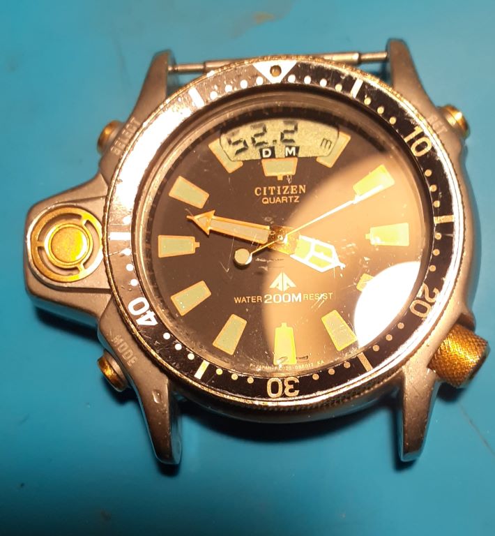

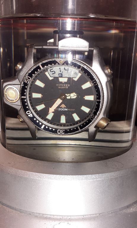

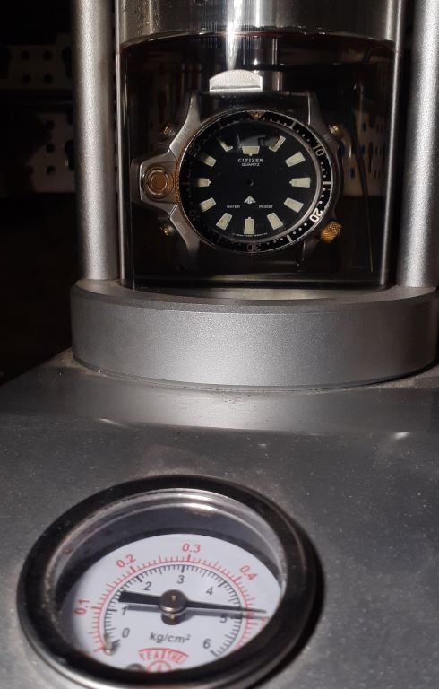

Ed ora, visto che tutto ha funzionato a dovere , prova barica con il modulo originale , 52 minuti a 51 metri direi che possono bastare ...

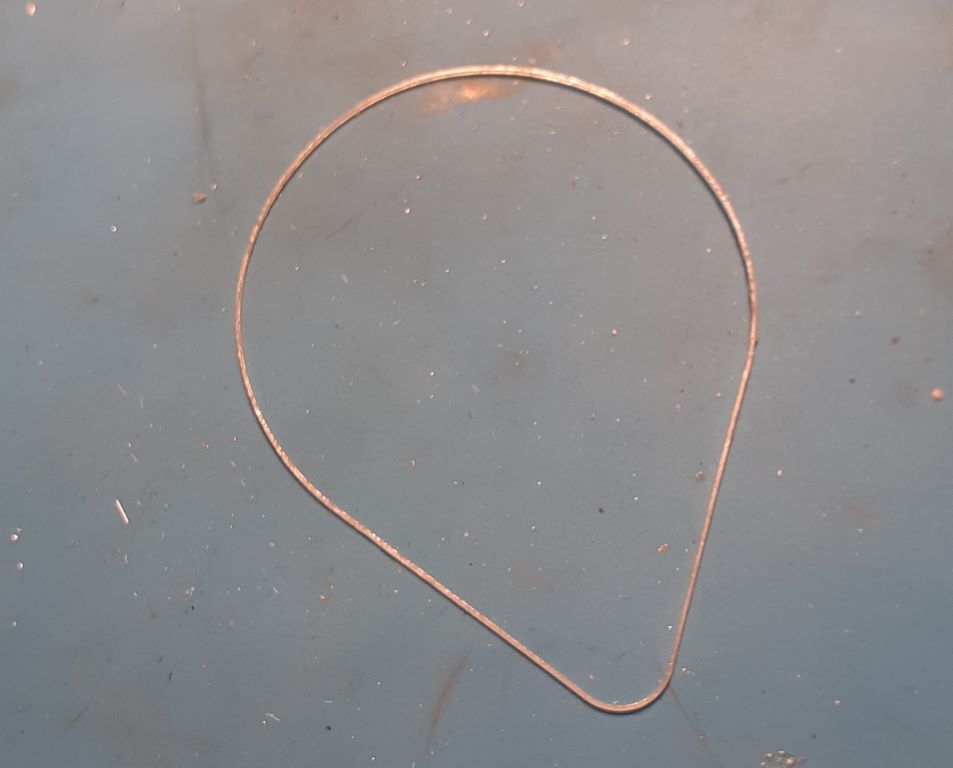

Metto anche una foto di un "rasamento" in plastica dello spessore di 0,1 mm che non ho mai visto su tutti quelli che ho smontato ma che qui era presente , a qualcuno di voi è mai capitato di incontrarlo?

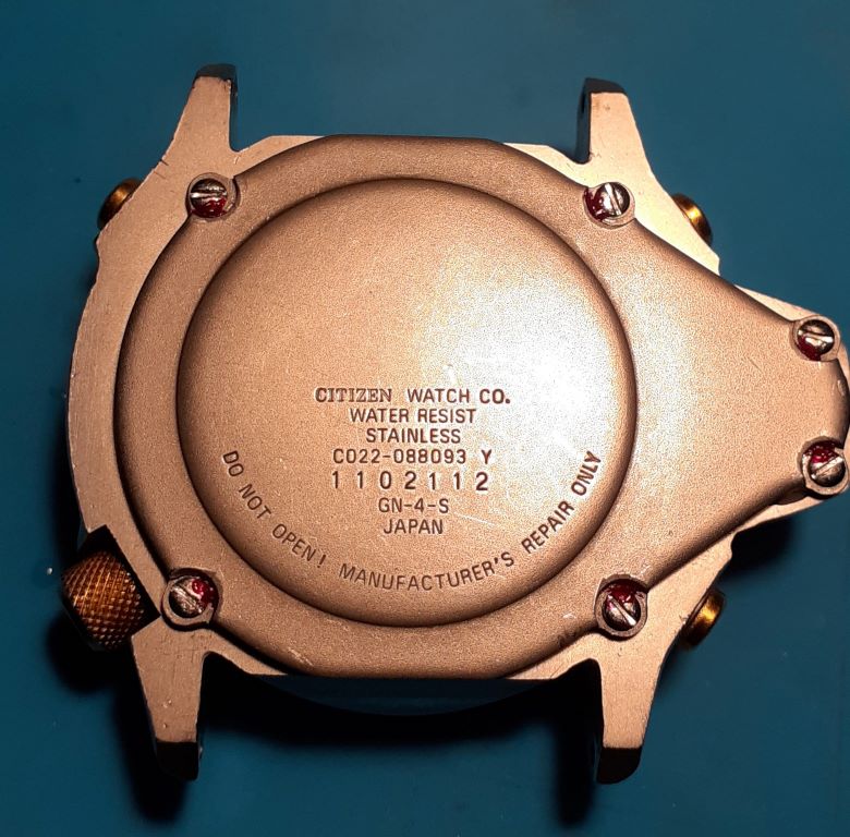

Foto della parte posteriore con una goccina di smalto per unghie a bloccare le viti del fondello.
Personalmente non mai avuto di questi problemi, ma l'orologio è arrivato con tutte le viti bloccate con l'attack (lavoro da cani ) , inoltre tempo fa un mio amico, mi ha chiamato dicendomi di avere perso una vite del fondello, segno che in alcuni modelli il difetto esiste e quindi per non rischiare...
Non mi sono azzardato ad usare il frena filetti poichè una volta con una vite cosi sottile, pur usando quello medio, ho rotto la testa della vite .

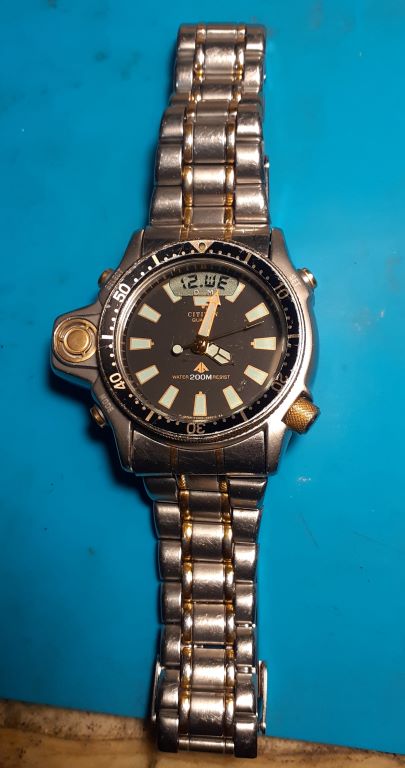

E dopo una pulizia ad ultrasuoni del bracciale eccolo in tutto il suo splendore 8-)
