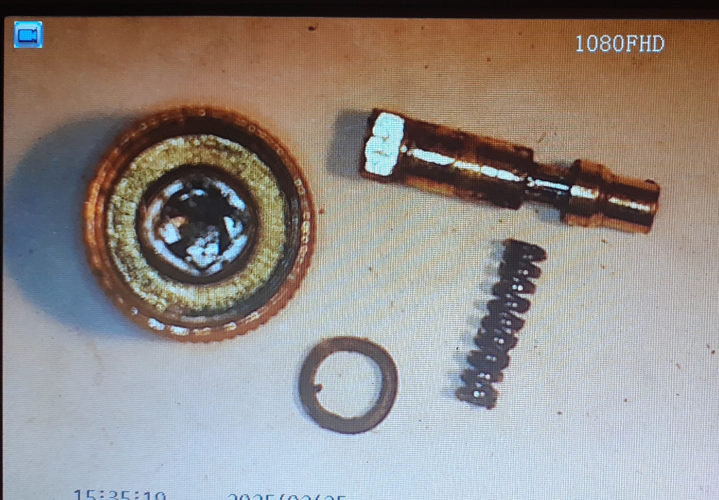

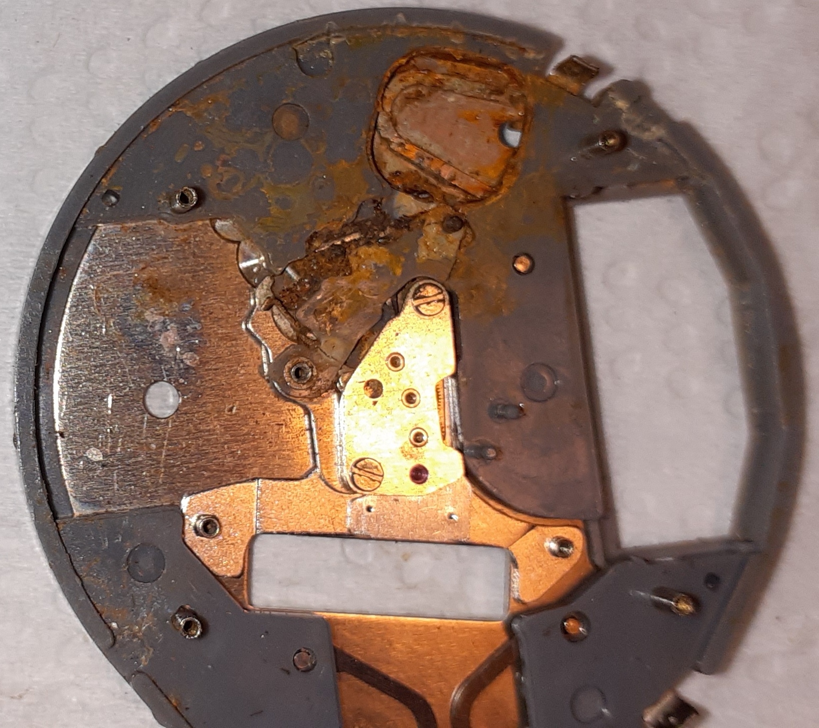

Ve lo ricordate ?
Di tutto questo ammasso di ruggine ho recuperato :
Platina, movimento pulsanti, tutti i ruotismi, il pignone scorrevole, il motorino passo passo e la tige ... o quello che ne rimane :frown:
Il tiretto sembra mangiato dai topi 8-) e la bascula mi si è disintegrata in mano appena l'ho toccata :roll:

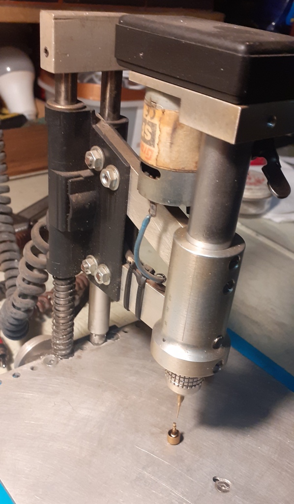

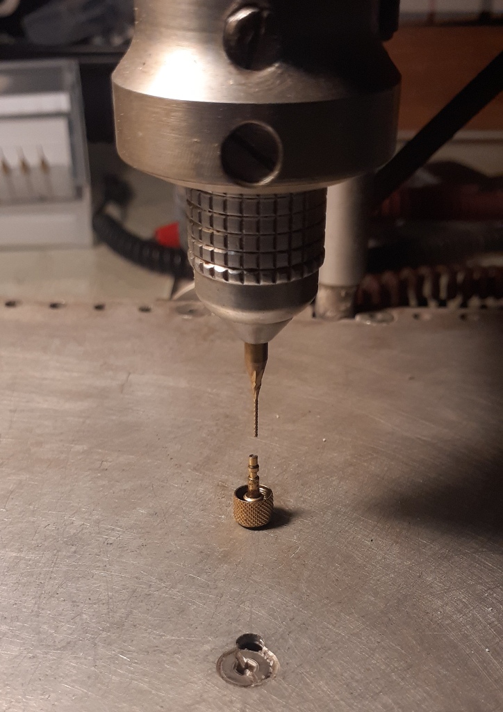

Siccome la corona è in assoluto la più bella che ho, lucida , senza un segno mi sono ripromesso di recuperarla seguendo un paio di tutorial che ho trovato in rete.
Con il mio trapanino a colonna per forare i PCB ricavato da guide per stampante e una fresa al carburo da 0,6mm, ho iniziato il "l'intervento a cuore aperto " 8-)

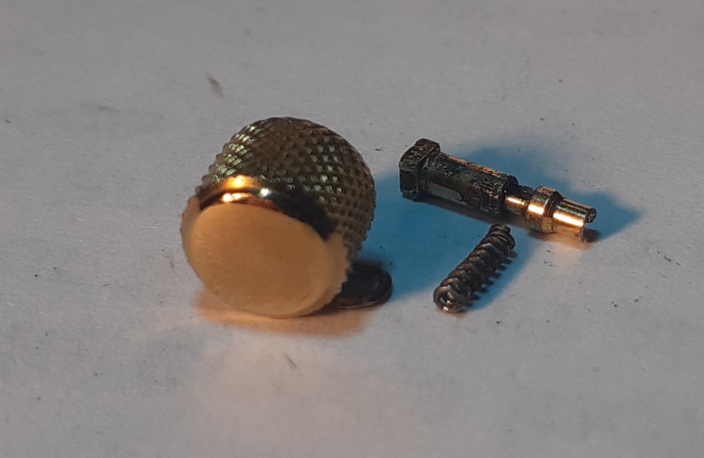

...dunque... tecnicamente l'intervento è riuscito ma il malato è morto :wallbash:
Impossibile forare in asse... ho sfondato lateralmente dove c'è la sede per l'oring
ma siccome sono duro a morire, ho preso il pernino che spunta dalla corona in un mandrino e con due cunei sono riuscito ad estrarre il pinioncino dalla corona , ora la sfida sarà cercare di realizzare lo stesso pezzo al tornio, magari un po' più lungo in modo da poter avvitarci la tige che ho recuperato e poi realizzare un utensile per ribattere il perno nella corona per evitare che si sfili.
Ho cercato la tige in rete ma nisba ...
Ci sarà da ridere ... vi tengo aggiornati :mrgreen:

ho lo stesso problema, tige spezzata nella corona però la tige nuova l'ho trovata nuova. Avevo pensato di immergere la corona nel viakal per rimuovere il pezzo senza trapanare che non me la sento ancora.Quello che hai fatto tu l'ho visto fare in un video su youtube ma con una fresa in mano e non con il trapanino a colonna anche se preciso.
