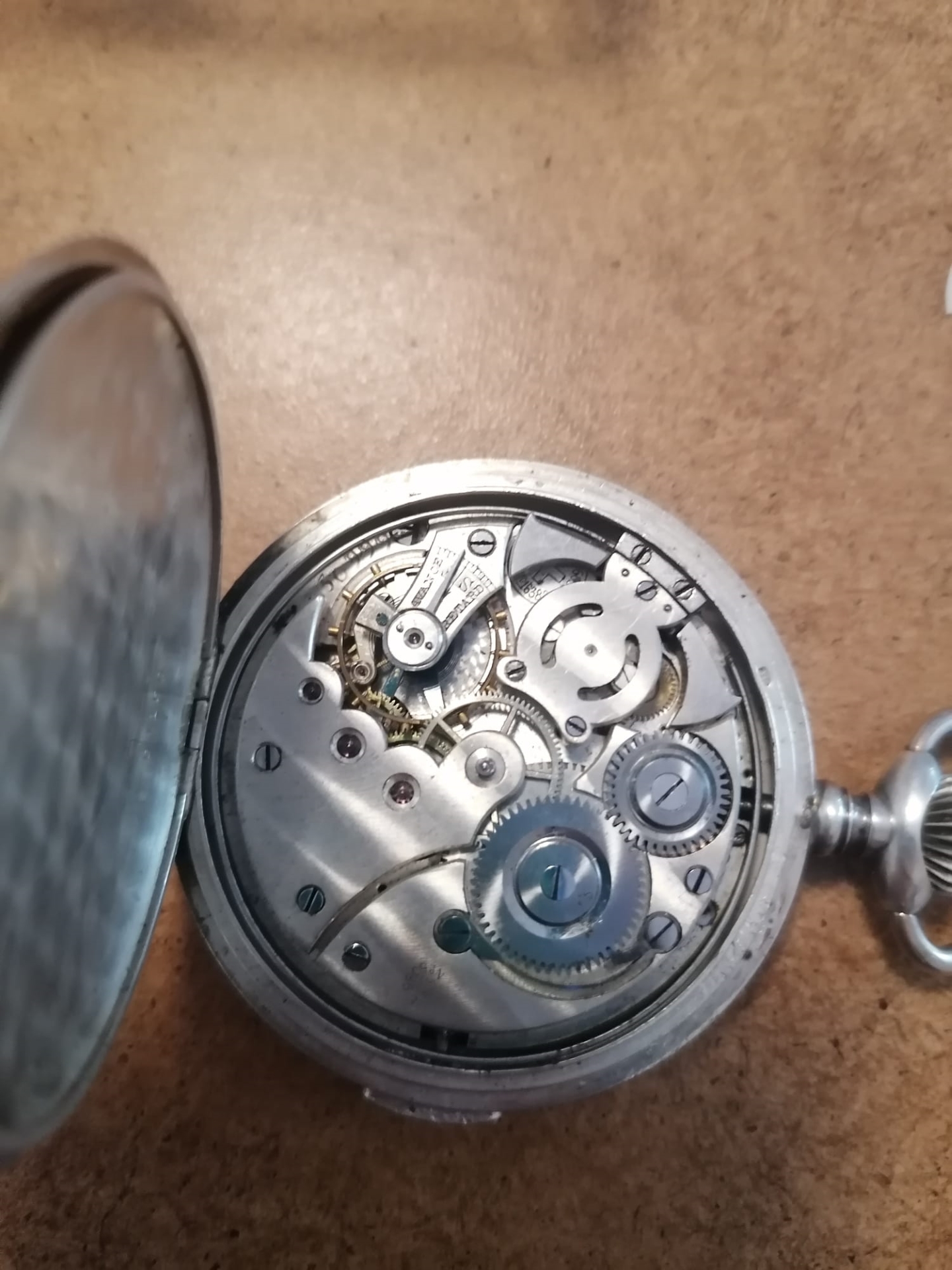

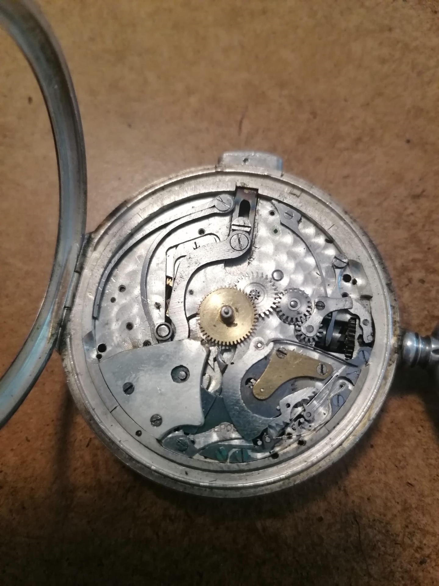

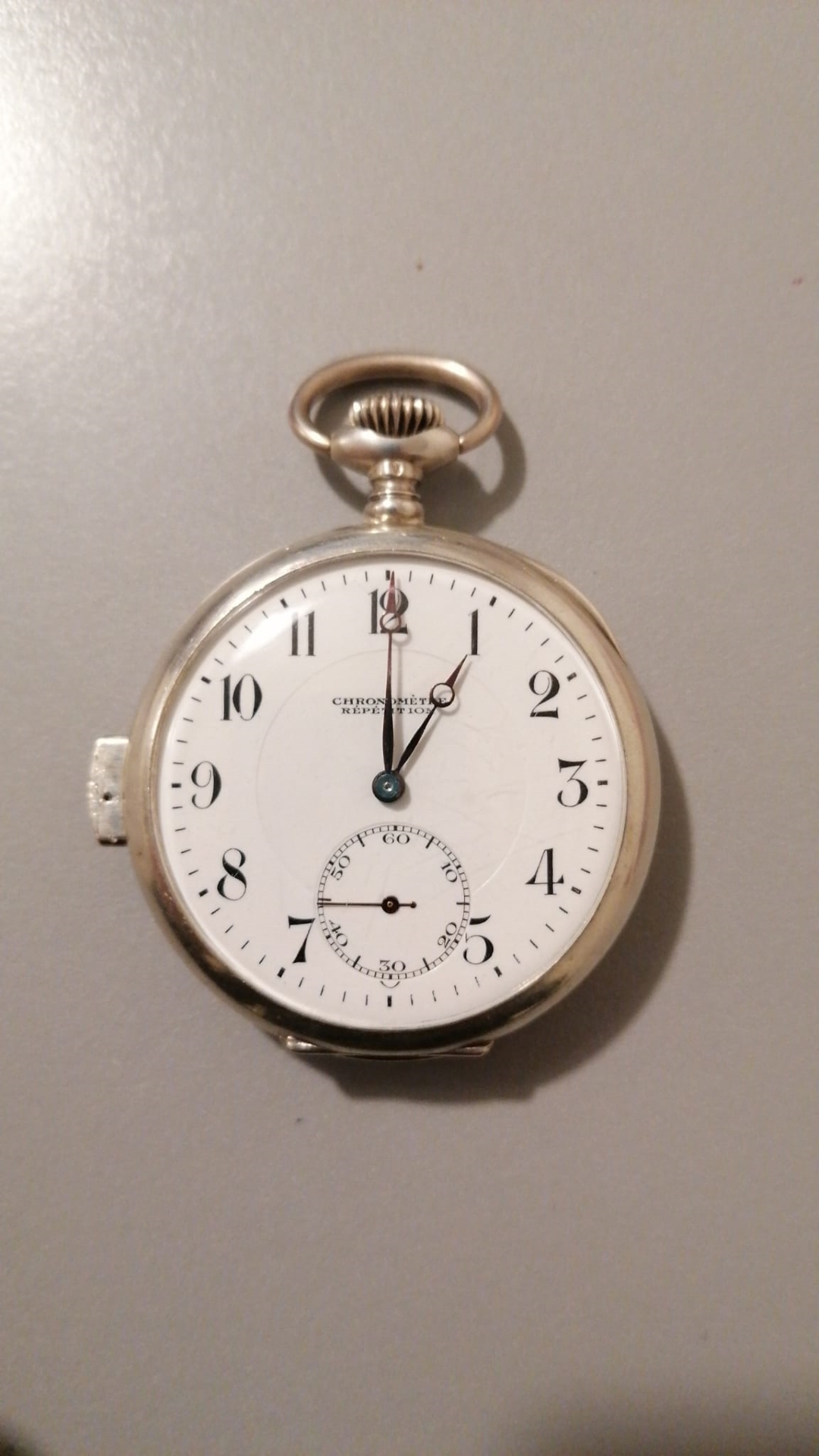

allego le foto dell'orologio.
davanti ripetizioni.jpg [ 719.72 KiB | Osservato 168 volte ]
fronte ripetizioni.jpg [ 1.07 MiB | Osservato 168 volte ]
retro ripetizioni.jpg [ 951.87 KiB | Osservato 168 volte ]
