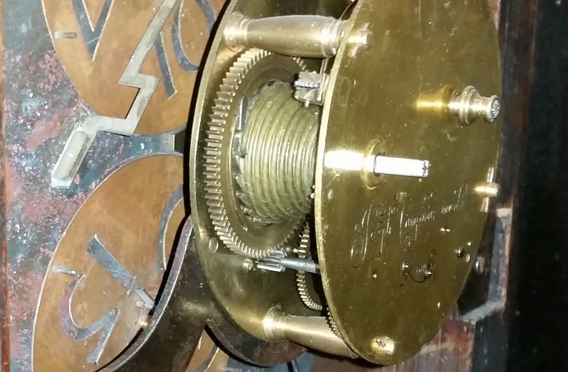

Secondo me, più che la biella, era quel complesso sistema di pesanti dischi rotanti in rame dipinto, a rendere l'orologio poco affidabile.
20161026_131005 (2) (800x524).jpg [ 266.17 KiB | Osservato 70 volte ]
