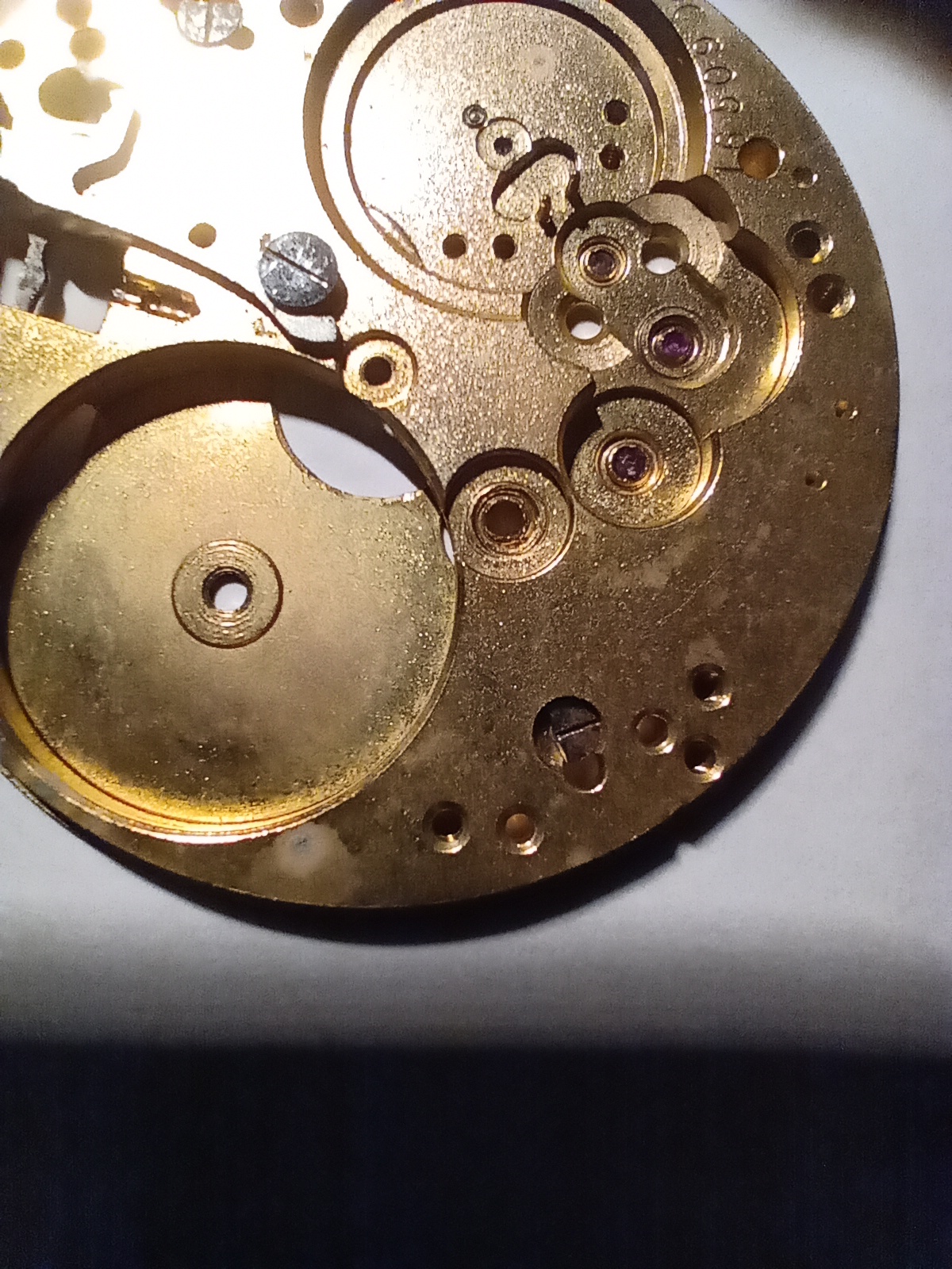

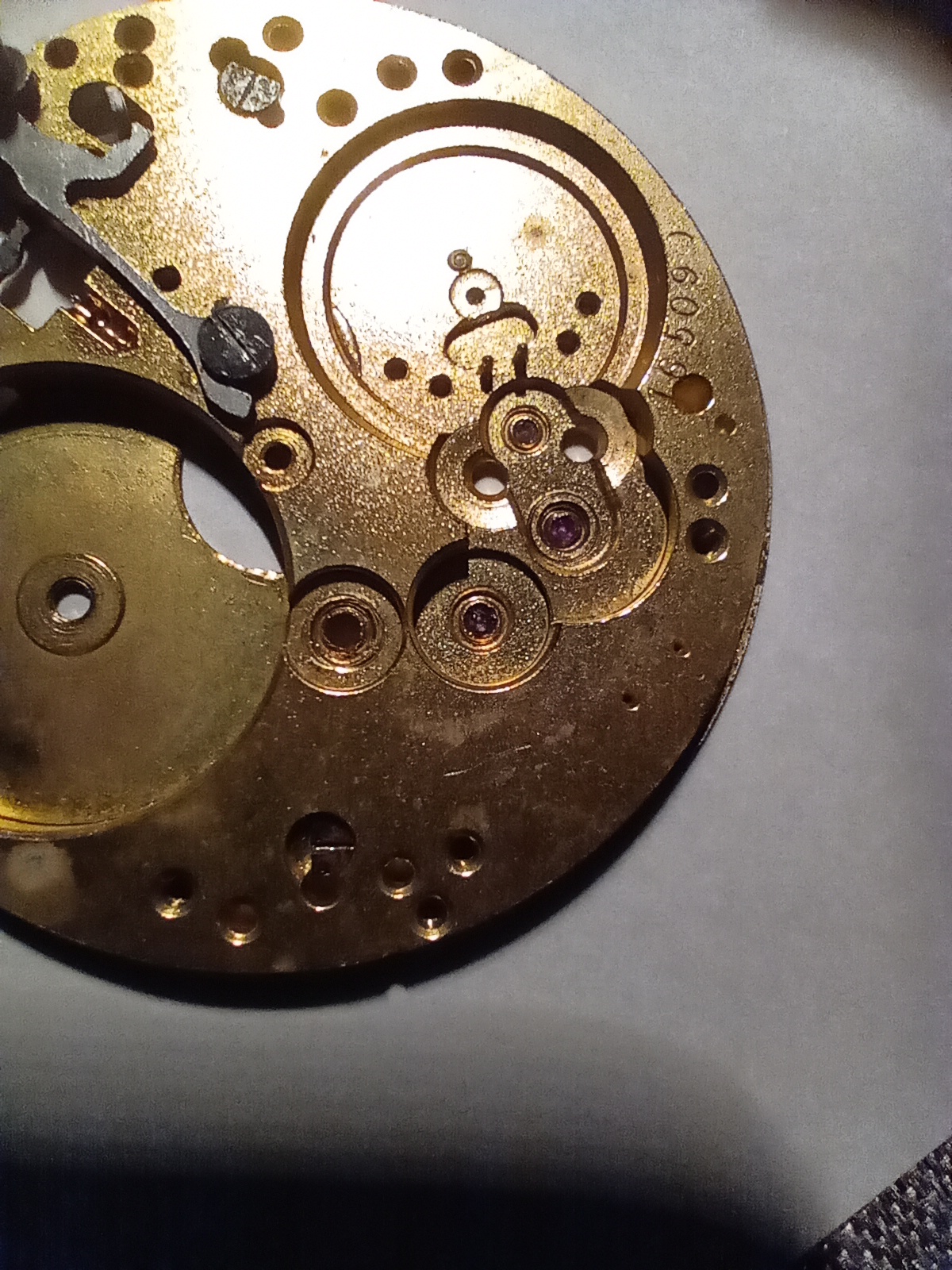

Questo orologio da tasca, un Havila, ha la sede di un rubino rovinata sulla platina, ed un secondo rubino rotto...
cosa si puo' fare in questi casi? Inoltre i rubini dei tasca di queste dimensioni si riescono a reperire?
IMG_20250316_205810837.jpg [ 744.83 KiB | Osservato 63 volte ]
IMG_20250316_205824893.jpg [ 762.56 KiB | Osservato 63 volte ]

Questi sono rubini ad incasso, non semplici da trovare, occorre eventualmente fresare o mettere una boccola e mettere un rubino a pressione.
