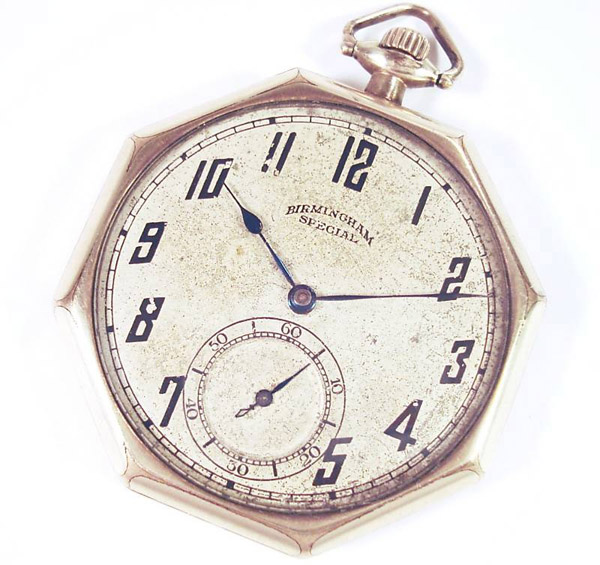

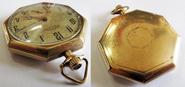

Preso dalla baia un tasca Illinois Birmingham Special 12s, questa la foto del venditore:
Il venditore ha segnalato correttamente che è un po' duro nel regolare l'ora. In meno di 10 giorni arriva, sembra meglio che nelle foto dell'asta

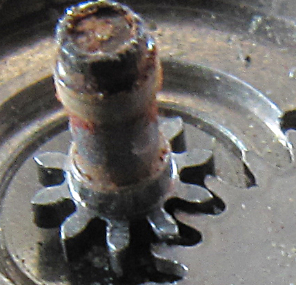

L'orologio spacca il secondo, effettivamente la corona è un po' dura da girare, sopratutto nella messa all'ora. Inizio a guardare

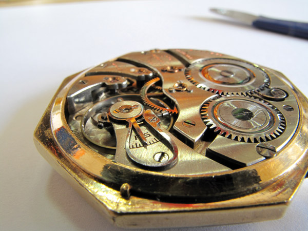

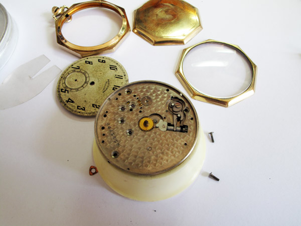

Via sfere e quadrante, e da qui riprovo a girare la corona

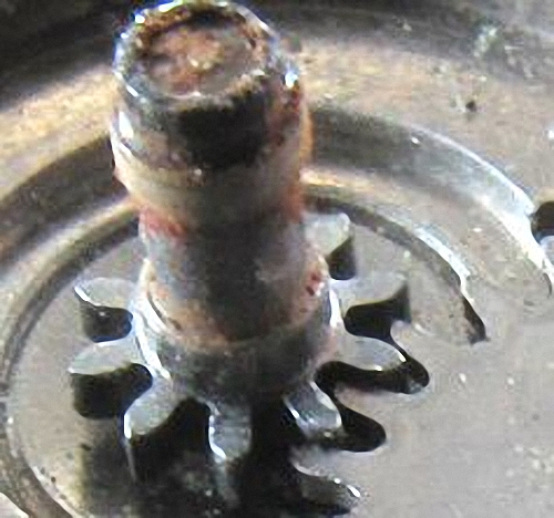

E' subito evidente che la ruota cambio ha un leggerissimo gioco (oltre al rocchetto calzante ossidato)
Il movimento laterale della ruota è quasi impercettibile, ma tanto basta a rendere difficoltosi i movimenti della corona.
Il dubbio è: è stata messa una ruota cambio simile ma non esattamente la sua oppure puo' essersi "consumato" il perno ?
Nella prima ipotesi mi basta cercare qualche Kg di ruote cambio, ma nella seconda sono fottuto :sad:

Secondo me i ruotismi sono a posto, anche se hanno un pò di gioco non è quello che sforza, il problema è l'olio secco e la ruggine, lava bene tutta la minuteria e togli la ruggine e prova.
Azz.. che ruggine :shock:
Che ingrandimento eh? :-D

Ho provato al volo ripulendo con benzina e stecco di legno, effettivamente c'era una patina che sembrava adesiva, lubrificato con 8000, lo sforzo c'è ancora ma in misura direi accettabile :winkgrin2: e dovrebbe migliorare ancora dopo una pulizia seria.
:frightened: Notevole l'ingrandimento !!! Questo è l'originale senza resize e sembra meglio il tuo !!!
Comunque quel po' di ruggine migliora il grip sulla sfera... 8-)
