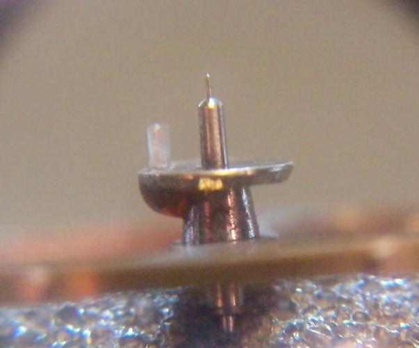

Sono riuscito a piazzare l'ellipse(spero si scriva così)al plateau di un tasca che ho in lavorazione.
Dopo aver tolto il moncone del precedente e adattato la sede per la nuova,mi trovo di fronte al problema-gomma lacca-
Come si fà a -gommare- ?

Prendi una piccola scaglia di gommalacca e la posizioni sopra il rubino, appoggi il disco su un vecchio quadrante di smalto e lo avvicini alla lampada ad alcool.
L'aumento della temperatura farà sciogliere ed adagiare la gommalacca, a questo punto ti allontani dalla lampada ad alcool e lasci raffreddare.
Naturalmente il disco e il dito in rubino devono essere perfettamente sgrassati.
Mai andare direttamente sulla fiamma, bruceresti la gommalacca. :o

Il problema però si presenta un pochino contorto:non ho voluto/potuto separare il plateau dall'asse e mi sono arrovellato nell'adattamento dell'unica ellipse che avevo a disposizione(trovata in un piccolo pozzo di san patrizio prestatomi dal forumista pierino la peste,che ringrazio).
La foto che avrei voluto allegare ,mi avrebbe aiutato nella spiegazione,ma non capisco quale sia la causa che mi nega di allegare le foto,da un pò di tempo a questa parte.
Quindi : plateau in sede ,ellipse piantata in soddisfacente ortogonalità in attesa di opportuna dose di gommalacca.
Se nel pomeriggio non mi arriva una stella cadente sul cranio,le proverò tutte.....

Con un pò di destrezza puoi utilizzare un piccolo saldatore elettrico.
Dopo aver posizionato la gommalacca, appoggi la punta sul lato del disco.

Provo a sciogliere una scaglietta di gommalacca,nel contorno della parte di ellipse che sbuca al di sotto della zona di escursione delle corna dell'ancora.
Per -induzione-,con il calore trasmesso da quel robo visibile in foto.
Mi piacerebbe vedere un bel cordolo uniforme intorno,non una colata informe...mah,staremo a vedere.

HAI HAI HAI..., vedo lavori fatti con il c@@o
A: mi domando se quel dito passa nella forchetta dell'ancora
B: quelle bave lasciate sul disco di sicuro ostacoleranno il passaggio del dardo dell'ancora
C: non avendo a disposizione un dito in rubino della misura corretta, era meglio farne uno su misura in ottone o acciaio.
Quando si esegue una riparazione è nella logica lasciare le cose come sono in origine, tu non avendo un dito idoneo, hai adattato il disco al nuovo dito....era il contrario quello che dovevi fare. :o

E' la prima volta che maneggio la gomma lacca:può andare?
Certo ,la quantità pare anche a me un pochino abnorme....
Per Sergio Orantiqua:ho provato l'ancora,in bianco,e la forchetta mi pare soddisfatta del nuovo rapporto di lavoro.Per le bavette:effettivamente la loro presenza non mi soddisfa dal punto di vista-estetico-,ma non mi ero posto il dubbio che questo potesse avere un risvolto-funzionale-.
(l'ancora in questione non ha il dardo).
Non sapevo che si potesse ricostruire l'ellipse in acciaio ;Avendone trovato uno in rubino ,che tra l'altro ha richiesto un'adattamento molto -delicato-al plateau,mi sono reputato fortunato nel vederlo in posizione,nella sua lucente dignità.

Fiur, hai fatto un lavoro non facile dato le microscopiche dimensioni dei componenti, bravo per la pazienza!! :-D
Quando mi è capitato di non avere il bottone del disco in rubino, ho utilizzato la punta di un buon ago ( da cucito ) tagliato e sagomato a dovere. ed essendo molto lucido e privo di "asperità" funziona molto bene, quindi non necessita di lucidatura, che con pezzi così piccoli può non essere una passeggiata.
Ps. Sagomare ( lo smusso ) e tagliare l'ago solo alla fine, in tal modo il lavoro è piu facile.

Smanettare in questa parte dell'orologio mi ha dato -sudisfa-,il post si é incagliato alla domanda : la gommalacca é troppa??.

La gommalacca che si vede in foto è troppa,ne bastava meno della metà :)
