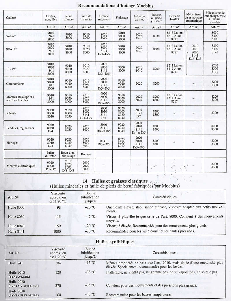

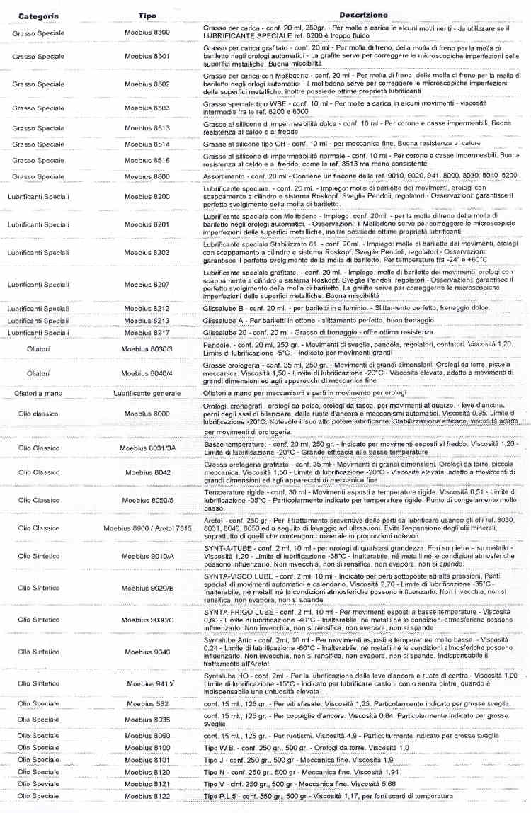

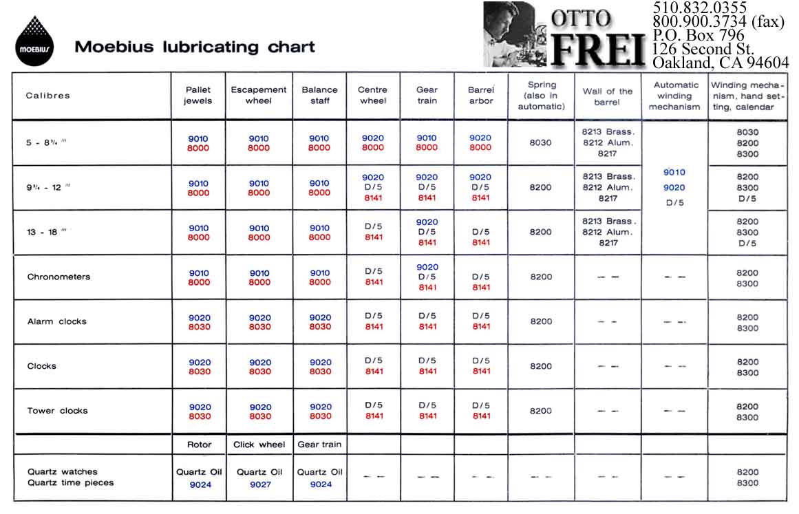

in giro, non ricordo se su queso sito o sulla rete, ho salvato alcuni file relativi ai vari tipi di olii lubrificanti, spero ti possano essere d'aiuto.
Pier Paolo
MessaggioInviato: giovedì 7 luglio 2011, 8:46
Iscritto il: martedì 14 dicembre 2010, 10:48
Messaggi: 122
Provincia: Bg
Grazie Pier Paolo, molto gentile! Immagini salvate!!
