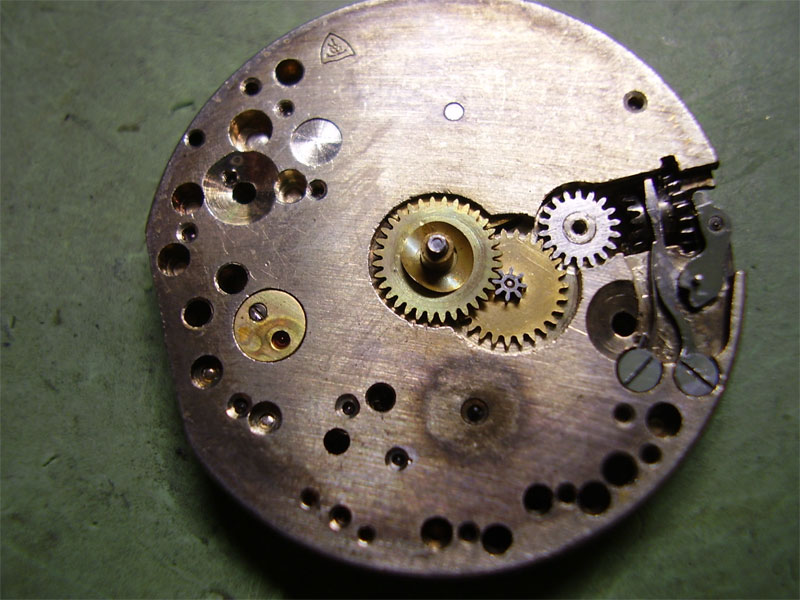

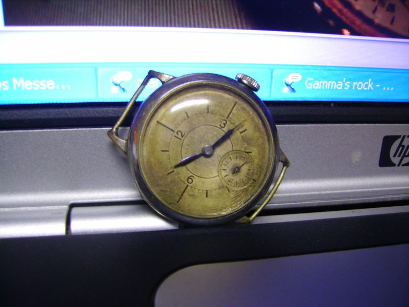

il problema è questo ho un orologio con fornitura totalmente esaurita,
ruota angolo e rocchetto scorrevole sono molto usurati,quindi quando si tenta di caricare l'orologio(manuale)sgrana esageratamente,non si riesce neanche a caricare completamente....
considerando che non posso sostituirli,cosa posso fare?
ho rifatto a mano una piccola rondellina che fa' da spessore e spinge un po' piu' avanti la ruota ad angolo ma non è servito a nulla
consigli?????
grazie livio

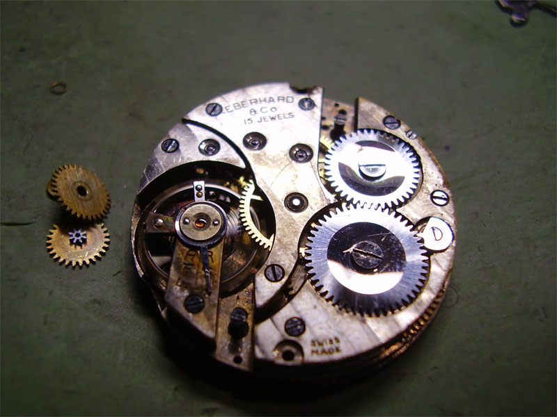

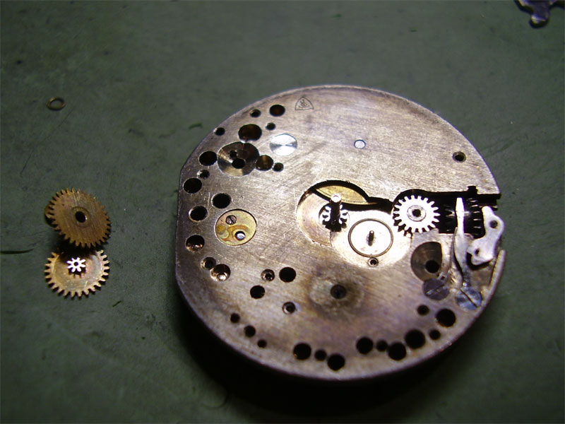

va be' che ho detto che sono ignorante........ma se avessi saputo il calibro era la prima cos ache vi avrei detto :lol: :lol:
ecco le foto
grazie livio
MessaggioInviato: venerdì 31 luglio 2009, 17:55
Messaggi: 1524
Località: Cremona
Che brutta che è quella racchetta spostata tutta sul ritardo....ma un paio di rondelle di regolazione noooo èèè. :o
per il gioco carica puoi chiedere a Lino, lui ha molti sbozzati.

Provo a suggerirti una visione alternativa, chiaro che dalle foto è pura teorie.
Immaginiamo che l'albero di carica abbia usurato la platina, in questo caso tutto il blocco pignone scorrevole e carica tenderebbe a spostarsi quando forzi per caricare.
Prova a buttarci un occhio...

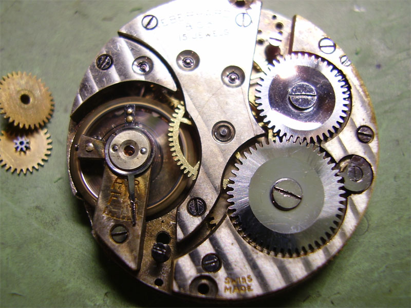

Ciao, Livio, nelle informazioni che fornisci non sono specificate le dimensioni del movimento, quante linee?
Dal marchio si tratta di un vechissimo Ebauches Trust, poi inglobato da AS.
A vista, come impostazione del ruotismo e lato qudrante ricorda il più moderno (anche se vecchio) AS 984.
Spesso le forniture AS sono intercambiabili, puoi fornire qualche indicazione di più?

il diametro è di 28mm,
ho chiesto a 3/4 forniture e non sono stati in grado neanche di identificare il movimento.....
domani richiedo con as 984
grazie
Ciao Livio
MessaggioInviato: mercoledì 2 settembre 2009, 17:44
Messaggi: 584
Ciao Livio, 28 mm. equivalgono a 12,4 linee, il calibro 984 è un 10 linee e mezzo, ciò comunque non è indicativo di nulla infatti spesso al di là del diametro della platina i vari componenti (almeno alcuni) sono intercambiabili.
Penso che il tuo movimento risalga intorno al 1925 - 1930.
Prova a verificare l'eventuale adattabilità delle referenze 407 (pignone scorrevole) e 410 (pignone angolo) dei seguenti calibri AS:
1203 - 1204 - 984 - 153 - 1130 - 780
Spero tu sia fortunato.
