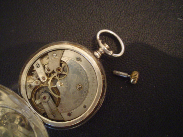

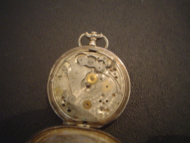

Salve,
la mia domanda è consapevolmente banale... :(

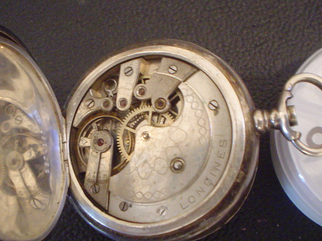

tolta la tigie... quali viti fermano il meccanismo alla cassa di questo antico Longines...? 8-)
è il primo che mi trovo a smontare, in quanto mi occupo esclusivamente di orologi da polso,
però questa volta devo! fare un'eccezione...
ringrazio anticipatamente quanti potranno aiutarmi,
posto le foto.
Adriana
MessaggioInviato: mercoledì 29 luglio 2009, 8:23
Messaggi: 1524
Località: Cremona
Quella alla sinistra del numeo di serie. :o

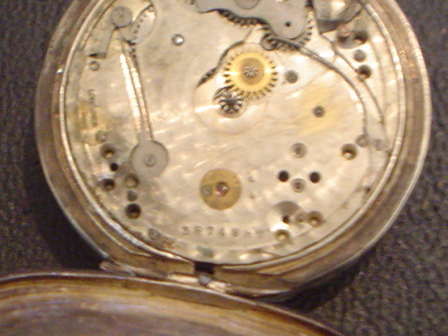

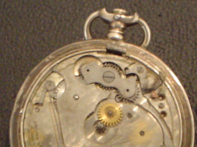

Smontato,
effettivamente, si tratta di un bel movimento...
diagnosi :
1-ruota dei secondi con alberino rotto...
2-rubino del ponte bilancere frantumato...
Probabilmente, è caduto ed il pesante quadrante in porcellana ha ghigliottinato l'alberino della lancetta dei secondi, il rubino del ponte bilancere dovrebbe essersi rotto per il medesimo motivo,
all'epoca avevano ancora inventato l'incablok :-(
la platina porta incisa una data : 1850 !!! sarà la data di costruzionè ?
in piena epoca Napoleonica ? Quando i Piemontesi, dopo aver combattuto ben tre guerre di indipendenza ed una campagna di Russia, fuggivano emigranti in America ?...
lunedì vado a cercare di reperire le parti di ricambio :( ...
nonostante il mio ottimismo, la vedo dura... :shock:
Alla prossima puntata,
hasta pronto a todos

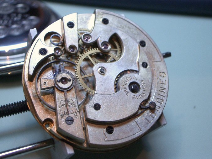

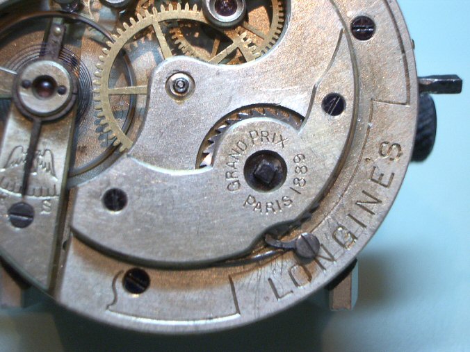

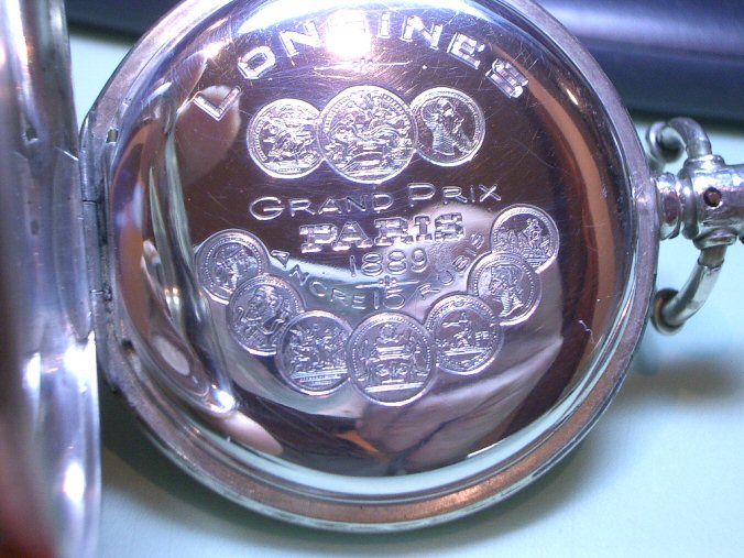

Dal numero di serie che si intravede sotto il quadrante il tuo orologio è databile al 1919, in ogni caso il Longines n°1 è datato 1867.
Il mio è più antico del tuo, riporta il numero di serie 643688, databile 1889-90 come riporta la sua cassa in argento.
Lo avevo revisionato più di un anno fà ma non l'ho ancora incassato, in attesa di un quadrante marchiato Longines, il suo purtroppo non lo è. :(
Eccolo, una girata di corda ed è subito partito, bellissimo movimento :-D
Ps. Se non trovi i ricambi ( credo non esista più niente, eccetto l'asse bilanciere ) il pivot dei secondi te lo posso rifare al tornio, ma a fine settembre.
Mentre il rubino è reperibile basta portare il bilanciere in fornitura per la misura.
Ciaooo Fabry
