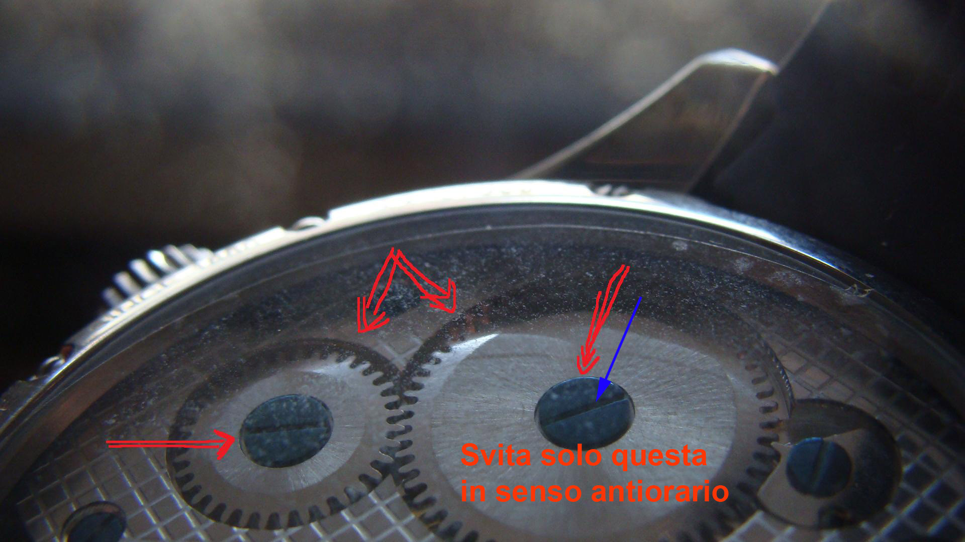

Amici carissimi, allego nelle immagini un movimento unitas. Vorrei cominciare, solo per prova e per verificare la manualita', con lo smontare i due ingranaggi mostrati con la freccia. Credo non dovrebbe essere difficile.
Vediamo se procedo giusto, ditemi se sbaglio: a movimento fermo, basta svitare le due viti azzurrate e sollevare gli ingranaggi con una pinzetta professionale in acciaio: giusto ? ::-pensss
Grazie dell'aiuto ^_^

Se cominci col svitare le due viti senza scaricare la molla, i due ingranaggi sparano via!!
Secondo: una vite quella di sinistra ha un filetto sinistroso praticamente devi svitarla in senso orario.
Terzo: devi cominciare estraendo il movimento, le sfere,scaricare la molla e poi puoi svitare le 2 viti.
Correggetemi se sbaglio.

Se la molla bariletto è scarica,praticamente se l'orologio è fermo,puoi provare a svitare la vite che si vede nella foto a destra.
Non ci sono particolari problemi, puoi svitarla estrarre l'ingranaggio, rimontarlo facendolo combaciare con l'altro e riavvitare la vite.
Ti consiglio di leggere qualche topic sulle revisioni, puoi trovare molte informazioni utili e sopratutto la sequenza esatta per lo smontaggio e il rimontaggio.

Quindi vediamo se ho capito : Anche senza smontare TUTTO il movimento e togliere sfere o altro...SOLO per provare la MANUALITA'...io POTREI cominciare a smontare l'unica vite che non avevo segnalato, quella a destra se ho capito bene,, e poi procedere a smontare gli altri 2 ingranaggi in senso antiorario (piccolino, Grande, Medio che va svitato con la vite in senso contrario al solito).
Il tutto a MOVIMENTO FERMO.
Poi li tolgo per qualche minuto, e poi posso ricominciare a rimontarli, e non dovrei trovare problemi, giusto ?
Basta fare con calma, un paio di pinzettine, i cacciaviti giusti, una lente e un tappetino da lavoro.
Correggetemi se ho detto sciocchezze ^__^
E GRAZIE ANCORA TANTO !!

Allora devi svitare solo quella indicata dalla freccia blu!
Quella a destra piccola (cricchetto) non smontarla perche sotto c'è una micromolla che se parte non la trovi più.
Invece la vite di sinistra nella maggior parte dei casi va svitata in senso orario.
