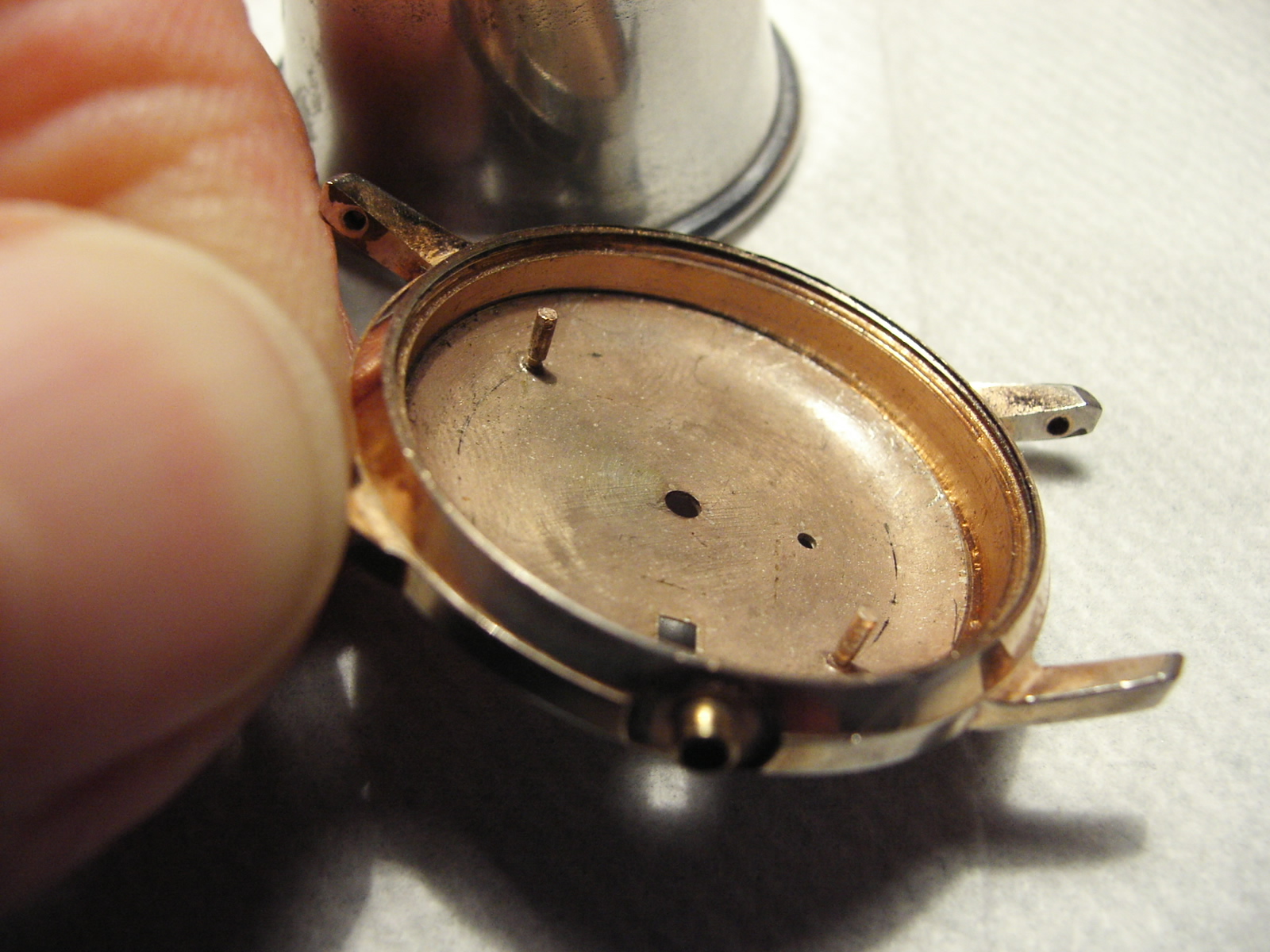

Salve a Tutti,
e scusate se non saro' molto preciso, ma sono solo un dilettante agli inizi.
In breve, ad un mercatino ho acquistato un bel orologio a ricarica manuale degli
anni '60, marca PINGARD, versione "tropicalizzata" e subacquea.
L'orologio, ha fondello a vite e la lunetta e' un corpo unico con la cassa.
Pertanto, tutto lo smontaggio e' da farsi dal "di dietro" :D .
Tutto bene, fino al tentativo di estrarre il quadrante ( che e' in ottone smaltato ),
che per un improprio pre assemblaggio fatto da chi sa chi, e' incastrato nell'incavo
della cassa, leggermente di sbieco.
Ho tentato alcune azioni di "forza", agendo sui due perni di fissaggio al meccanismo,
con nessun risultato.
Non volendo danneggiare il quadrante o i due perni, come posso estrarlo dalla cassa ??
Io ho pensato anche di scaldare la cassa ( mezzo saldatore elettrico da elettronica)
per farla dilatare, e' fattibile col vetro in plastica presente ?
Qualcuno ha idee / consiogli ??
Fatemi sapere se foto sarebbero utili.
Un Garzie sentito a Tutti (soprattutto per la pazienza di aver letto il papiro fino qui' ! :lol:

Per aiutarti meglio sarebbe ideale che postassi le foto in macro del problema.
Ti rassicuro sul fatto che il problema, se ho capito bene, è risolvibilissimo ma senza foto, almeno personalmente, ho difficoltà a darti dei corretti suggerimenti.

Ciao Tipi, intanto facciamo due considerazioni, non potendo vedere le foto:
1) sei sicurissimo che non esista una lunetta? a volte sono poco visibili e sembra che facciano corpo unico con la carrure.
2) non è che per caso esista un anello da togliere/svitare dal lato fondello?
Diego

Salve a Tutti, e grazie per l'interessamento.
Purtroppo, NON vi e' lunetta alcuna, ne' anelli da rimuovere ( almeno visibili al mio
occhio inesperto).
Leggendo l'elenco materiali sul sito, pero' mi e' nato il dubbio inerente alla possibilita'
di rimuovere il vetro ( in plastica) con un ragno, anche se e' cosi' piatto ed incassato
da parermi impossibile afferrarlo !! :(
Allego le foto che sono riuscito a fare.
Grazie ancora e... ho ricaricato la presentazione, l'avevo fatta ma... mi ero dimenticato
di dare invio prma di chiudere il tutto :grin:
Tipi58

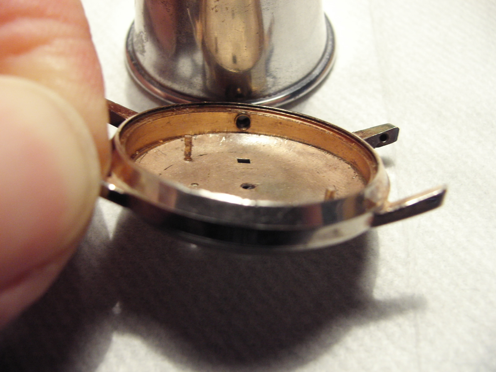

Ecco la fotografia:
poi ne aggiungo una seconda, che mostra bene il disassamento, causa del blocco:
/home/tiziano//Scrivania/kif_3999.jpg
/home/tiziano/Scrivania/kif_4000.jpg
Tipi58

Solo per provare a vedere se ho capito, in assenza di foto, il problema.
Estraendo il movimento il quadrante è rimasto nella cassa in posizione inclinata tale da incastrarsi e non voler uscire?
In questo caso, se ciò che hai scritto è corretto (che il movimento si estrae dal retro) il quadrante si è incastrato a causa del suo spessore nella sua sede circolare. Se fosse a spessore zero, infatti, non avrebbe potuto incastrarsi in un foro pari al suo diametro. Se il foro, invece fosse stato inferiore al diametro del quadrante, il movimento non avrebbe potuto essere estratto dal retro.
Dunque, ecco cosa farei (ma magari lo hai già fatto): Anzichè tirare il quadrante incastrato per estrarlo, cercherei di spingerlo nuovamente nella sua corretta posizione e, una volta in piano, cercherei di estrarlo in modo parallelo alla cassa, per evitare che il suo spessore lo faccia incastrare.
L'importante, mentre cerchi di rispingerlo giù, è di esercitare pressioni vicinissimo al borso del quadrante e con attrezzi non puntuti (possibilmente abbastanza ampi da spingere lungo 1/4 di circonferenza.)
Lascio però la parola agli orologiai. Non voglio assumermi responsabilità.
8-)

Foto 1:
Foto inserita correttamente ora copia e incolla il link sotto nel post
Foto2:
tFoto inserita correttamente ora copia e incolla il link sotto nel post
EureKa!!! :smile:
Copie fatte !
In merito al consiglio di riallineare il quadrante nel suo foro, NON e' male come idea !!!
Verifico se effettivamente il quadrante andava inserito nel foro, o solo appoggiato
e nel caso provo
GRAZIE !!! (soprattutto per la pazienza :grin:
Tiziano

PER ME è STATO INCOLLATO E da quello che vedo il quadrante è leggermente più basso da un lato .....hmmmm dal alto più alto secondo me incollato..vedo una strana polvere alle ore 6...forse se riscaldi leggermente si stacca! :ops:

ora per cortesia fai una foto lato quadrante...anzi magari tutto intorno che secondo me la lunetta c' è eccome.

Inserisci uno stecco nella finestra del calendario e solleva adagio :)
