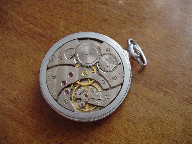

Ho un vecchio orologio Russo, precisamente un Molnja da tasca che nonostante lo avessi pulito, lucidato i perni e quant'altro, lubrificato a dovere non ne voleva sapere di tenere il tempo e la cosa mi rodeva non poco. Non sapevo pi? che cosa fare a parte tirarlo dalla finestra :D
Finch? leggendo qua e la ho letto che il problema poteva risiedere nella magnetizzazione della spirale. Anche altri pezzi si possono magnetizzare come ad esempio la molla di carica anzi forse quello che secondo me si magnetizza per primo, ma data la sua grande forza, il rallentamento dovuto al magnetizzazione ? pressoch? ininfluente.
Dovevo allora controllare se effettivamente la spirale fosse magnetizzata, prendendo un ago e lo spago attaccato ho provato a vedere se veniva attirato... effettivamente lo attirava un pochino. Non contento ho preso uno stuzzicadenti l'ho affilato molto a punta e ho provato a far toccare 2 spire fra loro.. accc!!! si attaccavano. Presi la decisione di smagnetizzare, ma non avevo lo smagnetizzatore. Mi ricordavo che al poli avevo studiato qualche cosa sulla temperatura dove i materiali ferrosi se sottoposti a una certa temperatura perdono la megnetizzazione. Tale temperatura per i materiali ferrosi ? di 770 c? detta temperatura di Curie dal famoso fisico francese che la scopr?. La prima idea fu di utilizzare la mia centralina per saldatura con regolazione termica, che arriva fino ad 850?. Per? non s? se avrei in qualche modo variato le caratteristiche del materiale della spirale. La seconda idea fu quella di utilizzare un trasformatore normalissimo, eliminare tutti i lamierini e passare nel foro la spirale, cacciaviti, tutto quello che volevo smagnetizzare.

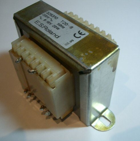

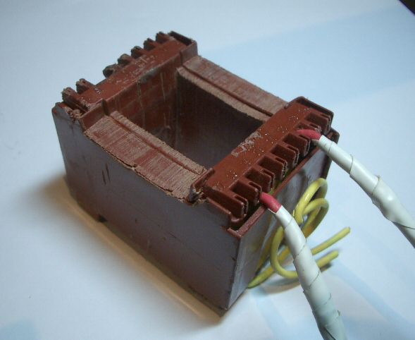

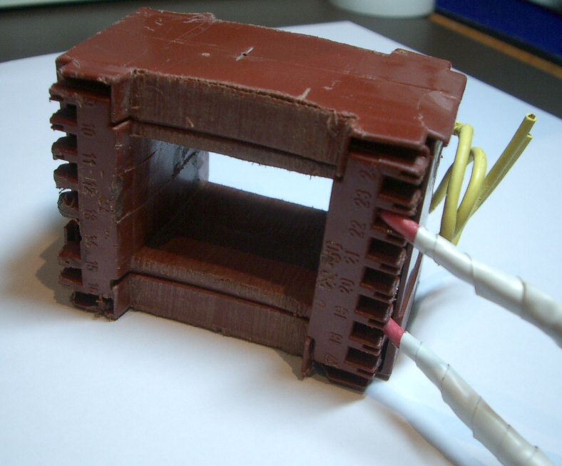

Prendiamo un trasformatore qualsiasi (no autotrasformatore) tipo 220 - 12V 24V.. quello che avete, con pazienza e un p? di martellate estraete tutti i lamierini che ci sono intorno. Alla fine vi troverete solo con l'avvogimento di rame racchiuso dal corpo in plastica. L'uscita del trasformatore la lasciate libera, mentre l'ingresso del 220 gli date corrente quando dovete smagnetizzare, mettendo un pulsante che lo premerete solo per pochi secondi (altrimenti scalda da matti) nel foro dell'avvolgimento (quello rettangolare che si vede nella foto) posizionate il pezzo da smagnetizzare, pigiate il pulsante e tirate indietro il pezzo lentamente, quando siete a 40 cm di distanza dal buco spegnete. Attenzione per le spirali, imballatela dentro della carta tipo velina, non mettetela direttamente nel buco, senn? il tornado Katrina al confronto sar? nulla, vi ritroverete con un ammasso di nodi al posto della spirale (sicuramente smagnetizzata eheh :D :D ) ma inservibile. Ora il mio Molnja tiene finalmente il tempo

LA VITTIMA DEGLI ESPERIMENTI..... :)
