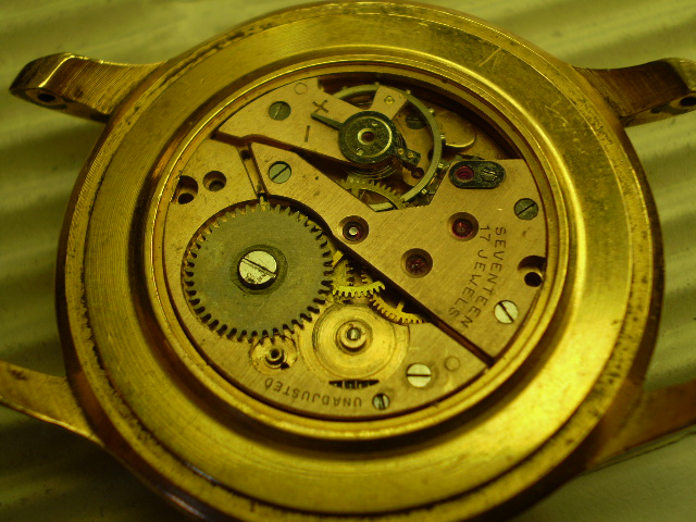

Buongiorno,
ho per le mani questo orologio. Si può fare qualcosa per la vite spezzata nella platina?
E' un buon movimento?
Grazie.

va smontato completamente il ponte della ruota rinvio carica, dopodiché tenti di estrarre la vite dalla parte opposta.
Nel caso non riuscisti devi utilizzare prodotti specifici quali vissin o altro.
DIego

Basta questo semplice attrezzo della Bergeon, infilarlo, e svitare.
penso che non lo abbia, Fabrizio.... :D

Come si chiama?
acido acetico

Mi consigliano anche di immergere la platina in aceto ed attendere 4 giorni...lLa vite si scioglie....
E' secondo voi probabile?
se aggiungi anche un po di olio e sale la condisci meglio... :D :D :D

Se hai un Dremel o similare, e mano fermissima, puoi usare una micropunta e forare.
Non sarà una finezza ma se non hai attrezzatura adeguata e non vuoi acquistarla è una strada che ho praticato con successo.
Certo, verrebbe meglio se hai un trapano a colonna.

gbattista ha scritto:
Come si chiama?
Io non farei esperimenti, in ogni caso non va certamente bene l'aceto ma ci vuole un acido.
Meglio acquistare l'attrezzino e ci metti un secondo.
Lo trovi qua:
http://www.zini-mignani.com/articolo.asp?cod=9665.SO

Se intendi la vite di ponte segnata in rosso,forse se lo togli riesci a prenderla,mentre per la vite di corona segnata in blu,puoi provare a fare un taglietto e svitare,ricordando che è destra :lol:

La mia prova con aceto ha avuto successo: immerso la platina da domenica pomeriggio in aceto di vino (come consigliato da un forniturista a cui non credevo). Il foro è libero, vicino al foro un po' di limatura di ferro. Essendo un acido anche non forte con i metallli avrà fatto un composto acetato di ferro. Non so dirvi ma l'esperimento ha avuto successo. Ed ero scettico piu' di voi.
Grazie a tutti per la collaborazione.
oppure ti metti al tornio e ti fai questi due piccoli puntali.
Devono entrare a pressione sui perni del micrometro.
E poi agisci come con l'attrezzo della Bergeon :grin:

ma scusa, poi lo utilizzi ancora come micrometro? :shock:
