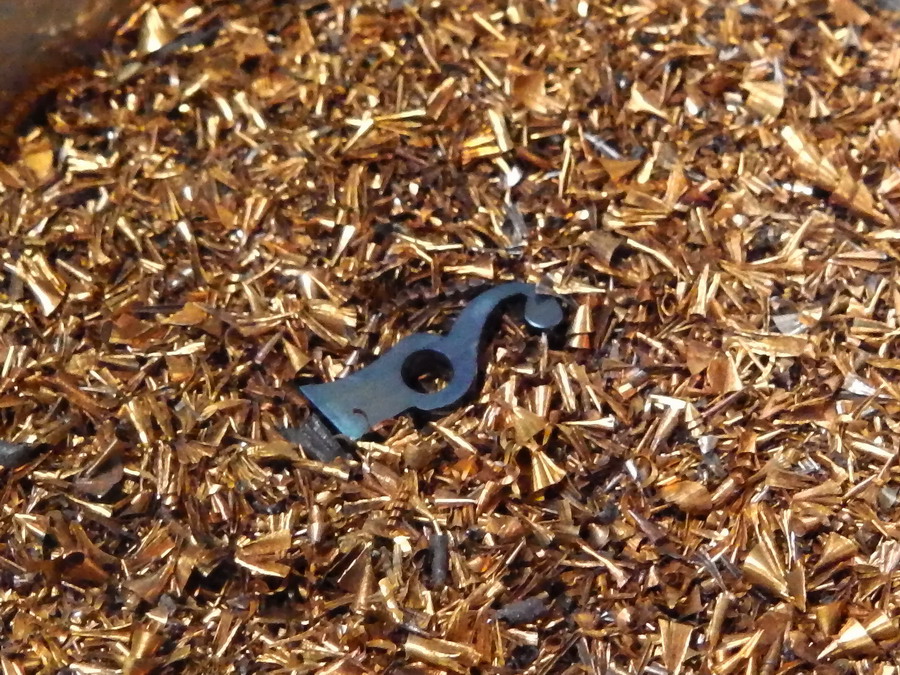

Trattamento termico
Per il trattamento termico ho utilizzato una piastra elettrica ed una ciotola in acciaio inox nella quale ho messo truccioli di ottone .
IMGA0227.jpg [ 125.73 KiB | Osservato 2405 volte ]
Facendo tre errori:
1 la ciotola è troppo grande;
2 ho messo troppi truccioli di ottone per cui c'è troppa differenza tra il calore della superficie e quello del fondo (al fondo l'ottone ha assunto colorazione binca);
3 la piastra scalda troppo e non sono riuscito a regolare il calore nella zona del pezzo da bluire.
Ho iniziato il trattamento adagiando il cricchetto (2) sul letto di ottone quando ho acceso il fornello quindi con i truccioli di ottone a temperatura ambiente. Utilizzando questo metodo pensavo di riuscire a controllare meglio i cambi di colore del pezzo.
Fin da subito ho capito che il pezzo non era stato lucidato e pulito a dovere:

Sono comunque andato avanti con il trattamento per capire come si svolgeva la cosa:
IMGA0229_1.jpg [ 306.04 KiB | Osservato 2405 volte ]
Il risultato non va bene.
IMGA0231.jpg [ 125.53 KiB | Osservato 2405 volte ]
A questo punto, perso per perso ho provato a seppellirlo nell'ottone e così è venuto quasi bianco come prima del trattamento termico.
IMGA0238_(2).jpg [ 106.62 KiB | Osservato 2405 volte ]
Ho deciso di posare il cricchetto (1) così com'era, senza ulteriore lucidatura con la pasta verde (che in ogni caso per il (2) non aveva dato risultati) adagiandolo sul letto di ottone ormai caldissimo. Controllato a vista, il risultato è questo.
IMGA0239.jpg [ 78.01 KiB | Osservato 2405 volte ]
IMGA0235_(1).jpg [ 132.53 KiB | Osservato 2405 volte ]
Non è facile fotografare questi pezzi lucidi infatti le ultime due immagini si riferiscono allo stesso cricchetto (1) con differenti riflessi di luce.
In ogni caso il colore non è uniforme neppure in questo caso, inoltre i graffi diventano molto evidenti. Direi che non va bene neppure questo e dovrebbe essere rifatto pure lui.
Questo il primo esperimento che ho fatto oggi. Aspetto critiche e consigli perché devo assolutamente migliorare.
Grazie della vostra pazienza.

Il risultato non è male.
Per la lucidatura, hai solchi troppo profondi, hai usato abrasivi inadatti! Per quel livello di graffi scenderei con la grana della carta, almeno a 600. Poi cresci a 800, 1000, 2000. Con la 2000 ad acqua otterrai già una finitura lucida. Usa un piano, meglio un vetro, su cui sfregare i pezzi, che puoi incollare ad un blocchetto di legno per tenerli in mano.
Se non necessaria, evita la lucidatura a spazzola, perché stonderà inevitabilmente i bordi. Io uso la pasta blu che vendono dal ferramenta insieme a una marrone e che lucida molto bene a specchio.
Se proprio vuoi arrivare al massimo livello di lucidatura, metti diamantina e olio su un piano di metallo morbido (ci sono i blocchetti apposta), ma stiamo parlando di perfezione e vedrai che non ce ne sarà bisogno per avere comunque un ottimo risultato.
Per la bluitura, devi usare una scatolina di metallo piccolissima (tipo quelle delle pastiglie di un tempo) e il pezzo va messo in superficie, appena sepolto, ma abbastanza scoperto per vederne il colore. La scatolina con i truciolini ha la funzione di distribuire il calore e controllare, rallentandolo, il colore. Se hai una piastra che puoi regolare in temperatura, non ha senso usare il truciolo. Rischi oltretutto che la piastra non fornisca calore a sufficienza per scaldare tutto e come hai notato, sotto arriva il calore e in alto è insufficiente.

Grazie Luca dei suggerimenti e dei consigli.
Farò come dici 600, 800, 1000 e 2000. Sempre umide vero?
Li avevo già lucidati con il vetro come base di appoggio, ma come dici tu sono partito troppo alto e è vero il dremel tende sempre a stondare.
Riproviamo. Mio nonno diceva: fare e disfare è tutto un lavorare...

Non importa bagnare con le carte grosse, almeno io non bagno. Puoi arrivare alla 2000 senza bagnare e poi volendo una passata finale con la carta bagnata. E...i nonni hanno (quasi) sempre ragione!!! ;)
