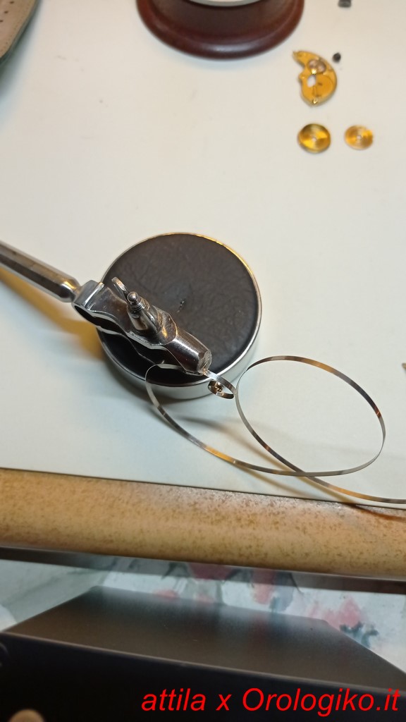

tutto è partito da questo e mi sono chiesto "se qui è stato possibile perché non farlo qui" :grin:
IMG-20210304-WA0014 (Copia).jpeg [ 214.89 KiB | Osservato 1931 volte ]
IMG-20210304-WA0034 (Copia).jpeg [ 92.38 KiB | Osservato 1931 volte ]
lo so :winkiss: gli amici del forum mi :-ciakciak ma io sono sempre stato un provocatore :löl:
poche parole e facciamo vedere altre foto.
ciaoooo attilio
p.s. se vi capitasse di avere un problema simile, mi raccomando gli allineamenti sono importantissimi ( morsetto )

Stavolta non sono d'accordo. La saldatura sulla molla non dura, considerando anche il movimento che fa nello svolgersi e riavvolgersi. Il rischio di una nuova rottura è elevato, come il danno che può fare se cede.
ti saprò dire :D
e comunque mi dai l'assist per ulteriori info, nel frattempo vediamo altri interventi :2thumbs:
ciao grande ::-OK
attilio

attila ha scritto:
giampizinno ha scritto:
Bravo attilio, bel lavoro, ma credo che il lupo abbia ragione.
giampiero
non ho mai detto che ho il dono della verità , grazie anche a te per il commento :D
ciao caro :D
attilio
La verità no, ma qualche chilo di esperienza si. Come dice lupo si tratta di una lavorazione al limite, ma in quel punto, credo anch'io come il "maschio" Attilio, potrebbe resistere. Mi fido. :2thumbs:

regge regge (secondo me), se fosse una molla da pendoleria sarebbe diverso 8-) .....poi.... solo il tempo potrà dirlo.

Attiliooooooooo :mrgreen: .è uno Zenith 126 (più o meno) ,molla 155M38,lo dici e ti mando la molla 8-)

::-bravo2 Quanti punti gli hai dato? magari si può ancora carteggiare il surplus per diminuire lo spessore e la parte eccedente
