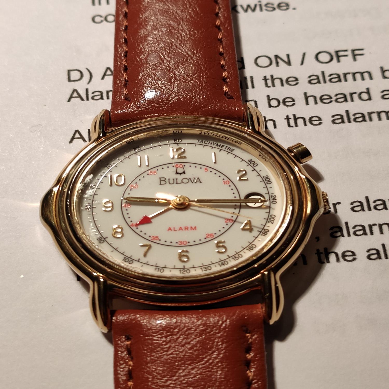

sono venuto in possesso in uno stock acquistato su ebay di un intonso Bulova Alarm al quarzo che monta un calibro Miyota 6L76, credo sia un calibro degli anni 90 montato tra l'altro da numerosissime aziende come per esempio Festina. In sostanza si tratta di uno svegliarino al quarzo.
Ho acquistato un calibro nuovo per poche decine di euro perchè il calibro presente era irremediabilmente compromesso (mancavano delle parti) e per quanto riguarda la parte tempo e cambio data nessun problema ma la sveglia non funziona, ho pensato fosse guasto ma poi cercando sul web ho trovato una procedura da eseguire nel rimontaggio del calibro in questione, purtroppo la procedura è incompleta (al punto 3 si riferisce alla figura B che è passaggio fondamentale ma la figura B è inesistente). Ho scritto email sia in Bulova che in Miyota per chiedere se per caso nei loro archivi fosse ancora presente la procedura ma non mi hanno risposto.
Quindi sono qui a chiedere il vostro aiuto perchè spero che qualcuno abbia già incontrato il mio stesso problema e magari lo abbia risolto.
Qualcuno mi puo' aiutare/guidare nel corretto rimontaggio posizionamento settaggio delle sfere?

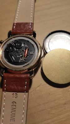

Buonasera Attila grazie per il pronto intervento , ormai il calibro l'ho acquistato e vorrei fare il possibile per farlo funzionare. Posto le foto del calibro , insieme ad esso era presente quello che (chiedo scusa per l'ignoranza) credo sia un piezo indispensabile per la generazione del suono.
Intanto non conosco il verso di montaggio del piezo quale parte va sul fondello quella con il rotondino o l'altra e poi purtroppo devo confessare che il fondello non è originale malgrado si adatti perfettamente alla cassa.

comunque il piezo deve essere incollato al fondello ( attenzione alle colle ) esiste la colla specifica non un attack qualsiasi
il verso giusto e come la prima foto devi vedere l'anello ramato così e non sottosopra.

Sono un ignorantone, ma quel movimento l'ho visto e monta due circuiti. Quello del cicalino viene montato sulla base in plastica puoi capire facilmente la direzione cui va montato poichè c'è un forellino tondo dove va il cicalino. La base è un solotempo ugualmente diffuso.
Il circuito si trova sepolto da un platina in plastica che lo copre e devi smontare della roba poichè è tutto tenuto dalle viti che vedi. Il resto è letteralmente un movimento a più livelli le cui componenti sono posizionate per gravità o incastro. La tigre puoi estrarla smontando la piccola piastra metallica che la trattiene (non c'è pulsante di rilascio) e la placchetta metallica regge sia la tigre del movimento sia quella dell'allarme.

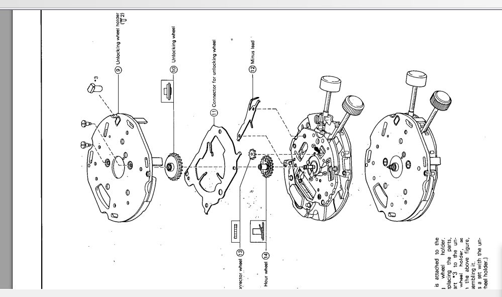

dovrebbe essere questo
