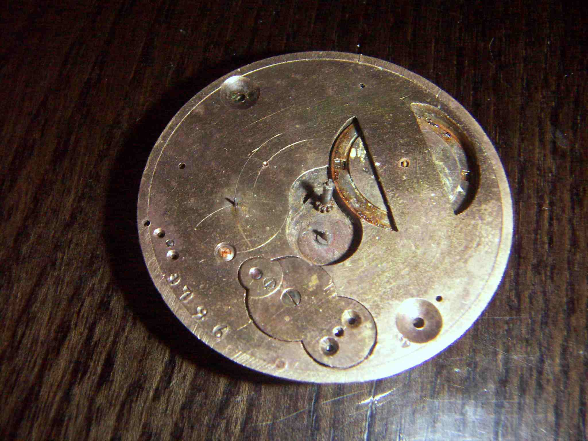

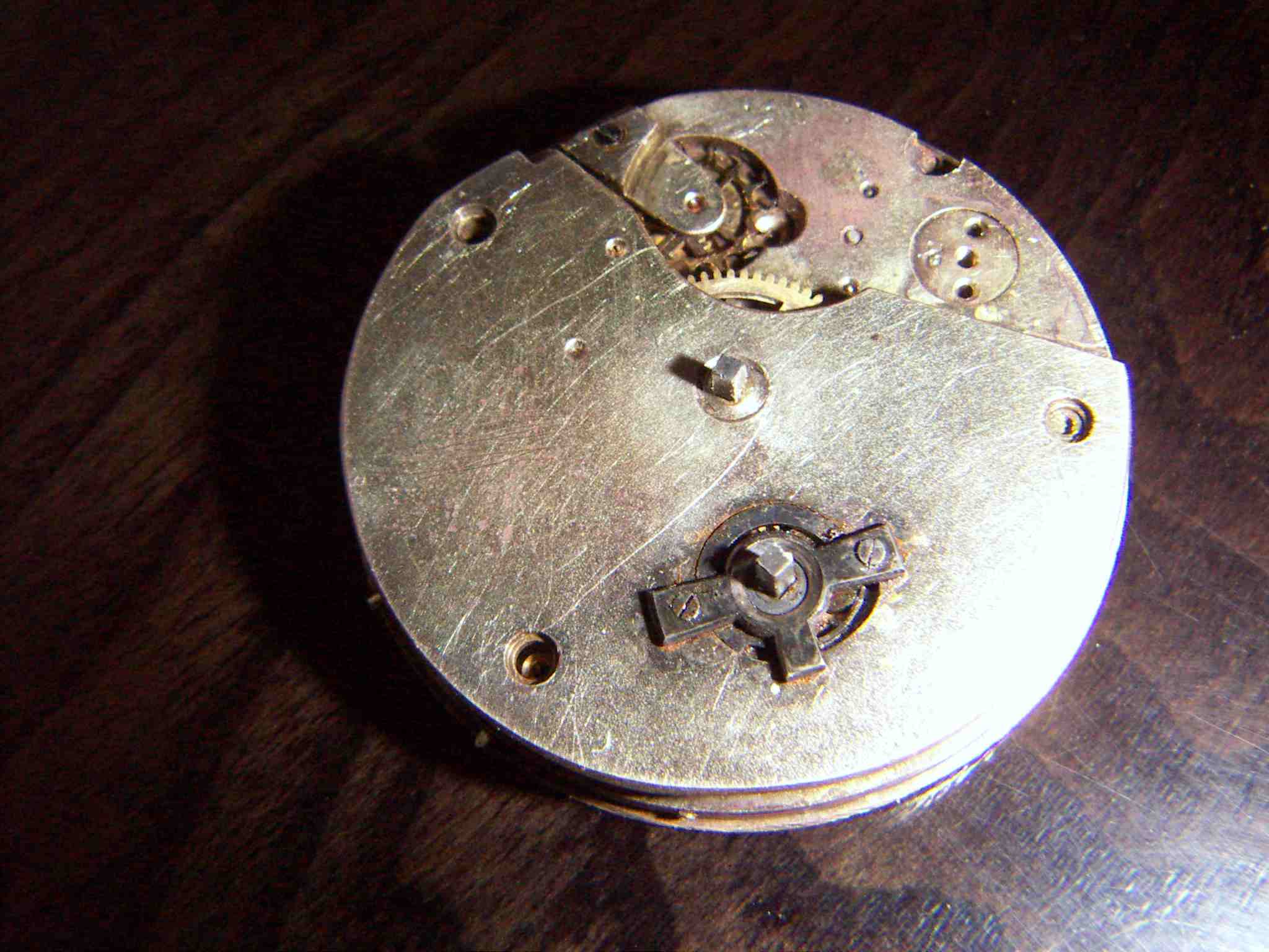

Questo meccanismo ha la ruotacentrale con la messa all'ora a sezione quadrata. Vorrei smontarlo per ripulirlo e tentare di sostituire la molla. Mi spiegate come si apre????Grazie

le viti mancano....probabilmente sono state rotte in un primo tentativo di smontaggio...è praticamente un blocco di ruggine
la platina dovrebbe sollevarsi
ma le parti mancanti le hai? (bilancere, quadrante, ecc.) è , o era, uno scappamento a cilindro

ho le parti mancanti,anche se non sono in formissima.
il problema è che la parte dove entra la chiave a sezione quadrata e l'albero principale dove si innestano le ruote cambio mnuti e secondi sembrano montate a forza, e imprigionano le due platine.
Devo mettere lo svitol sul davanti per liberare l'ingranaggio alla base dell'albero?

secondo me nello svitol dovresti farci fare un bagnetto al tutto.
Oltre al grippaggio è possibile che i erni si siano rovinati, rendendo ancor piu difficile l' estrazione.

La ruota centrale ha la frizione a spillo.
Appoggia la platina dalla parte del quadro su di un tassello forato in modo che il quadro entri nel foro e con un martello dall'altra parte dai un "piccolo" colpo sopra lo spillo che fuoriesce dal pignone minuti.
Sarebbe utile una punzoniera, ma ci riesci anche senza.
Confermo: il procedimento da fare è quello!
