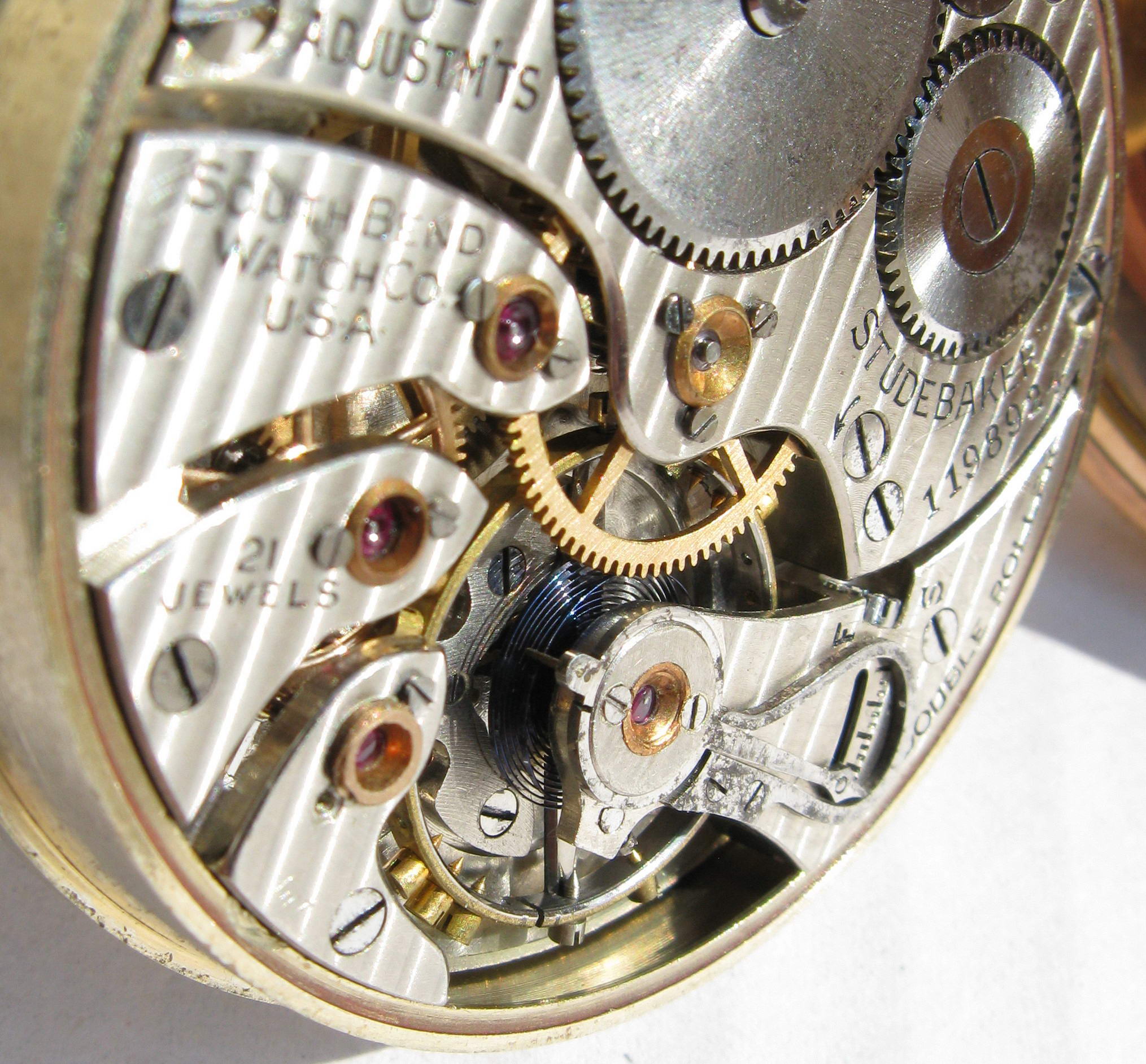

Ciao a tutti, devo decidere se "intervenire" o lasciare il paziente al suo destino. :)
Soggetto: tasca americano South Bend Studebaker 21j (dalla collezione di astor77).
Problema: perde, costantemente, quasi 5 minuti in 24 ore, qualsiasi regolazione faccia dalla racchetta e in qualsiasi posizione lo metta (ho fatto un test di 10 giorni). :-P
Osservando il movimento con il 12x, sembra molto pulito e la spirale è in piano.
Cos'è che può comportare un difetto simile?
Massimo

Bella domanda. Dacci altri indizi...
Amplitudine?
Ribatte?
Galoppa?
Come sta ad equilibratura?
E a temperatura (vedo una spirale blu e un bilanciere bimetallico...)?
Ma sono solo disquisizioni accademiche.... putroppo non ho la sensibilità per "pesare" i 5 minuti di ritardo...

Carissimo
Controlla il giogo della spirale nella rachett
Deve essere minimo
Inizia da lì
Salutissimi

Secondo me quell' orologio non ha la sua molla di carica originale.. :o

Sfera minuti allentata ??? :o

Intanto grazie per le risposte.
Dunque, ho fatto i controlli più "veloci".
Non ribatte ne galoppa, per l'equilibratura non sono ancora attrezzato (al prossimo ordine inserirò un ottocifre $$).
Il gioco della spirale nella racchetta è "giusto": non c'è lasco ma è libera.
Le lancette sono ben fissate.
L'amplitudine non sono riuscito a rilevarla (a dire il vero, ero stanco e non mi sono "impegnato").
Da quel che ho letto, un eventuale difetto di amplitudine potrebbe essere collegato a quanto detto da Oldtime (molla non originale).
Uff... :noidea: mi sa che lo metto in vendita ::-pensss

Ti ho scritto che il problema è della molla perchè spesso viene sostituita comprandola in fornitura europea, ma questi tipi di orologi hanno bisogno proprio della molla americana altrimenti spesso si presenta quel difetto.
http://www.ofrei.com/page305.html
Se è un prezzo allettante lo compro io. :-D

Ho guardato proprio ieri su Ofrei per la molla.
Mi risulta, da una parts list South Bend dell'epoca, che può andare la # 27528.
Avevo quasi pensato di prenderla e tentare l'operazione ma non ho l'atrezzatura adatta; l'avvolgi-molle mi sembra un acquisto impegnativo rispetto all'uso che ne farei (ho smontato 3-4 movimenti finora), o dici che si DEVE avere? (mi pare di aver letto che si potrebbe, alla buona, avvolgere la molla con un mandrino a mano, che comunque non ho). :oops:

Ciao, per l'avvolgi molle è utile ma non indispensabile, specialmente per piccoli bariletti, ho visto quello che ha preso JCH a La Chaux-de-Fds e ho anche sentito quanto costa nuovo :shock:, per i Maestri ha un senso averlo, risparmiano tempo e pelle delle mani, ma per noi hobbisti si può far benissimo a mano, sul forum c'è un passo passo dello stesso JCH su come inserire una molla a mano nel bariletto, io ho copiato il suo metodo, ed è andata sempre bene, poi un giorno c'ho messo del mio e l'ho rotta 8-), però vai tranquillo che se fai come scritto, tutto fila liscio.
video bariletto di JCH : http://www.orologiko.it/orologiai/immagini/filmati/mov04956.avi
Alessio

Grazie ho visto, ci penso.
Nel frattempo, ti volevo chiedere se hai provato a smagnetizzare la spirale, non si sà mai. :cool:
