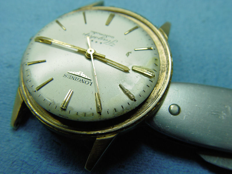

tempo fa mi è arrivato questo...
inutile dire che manco ci ho provato... ristampa e via.
peccato perche l' orologio era davvero bello....

JCH ha scritto:
Posso solo dire che bisogna avere il fattore C. quando ti capitano queste cose ;-)
Purtroppo per me è sempre valsa la legge di Murphy: « Se qualcosa può andar male
lo farà ».
Beh, dovendolo ristampare, sarebbe potuta essere l'occasione per un tentativo.
