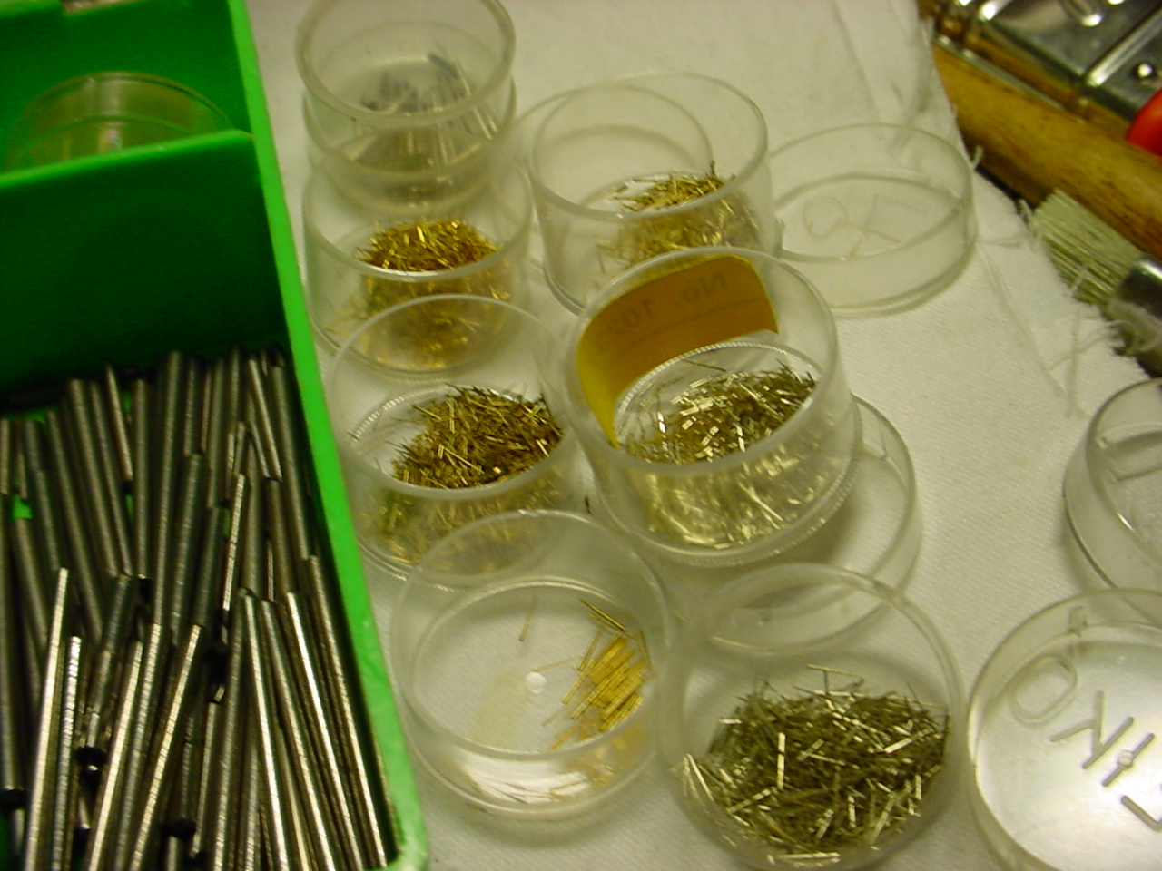

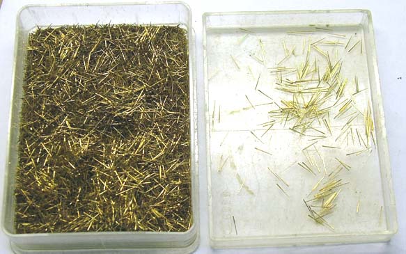

Non si trovano più le "spinette"?? :o
MessaggioInviato: venerdì 24 aprile 2009, 21:56
Messaggi: 2889
Località: Prov di TO
mamma mia quante!! me ne vendi qualcuna Piero?
le mie foto:
MessaggioInviato: venerdì 24 aprile 2009, 22:05
Messaggi: 6974
Non sono in vendita :shock: le regalo agli amici :D
Adesso voglio vedere come farai per diventare mio amico :smile:
