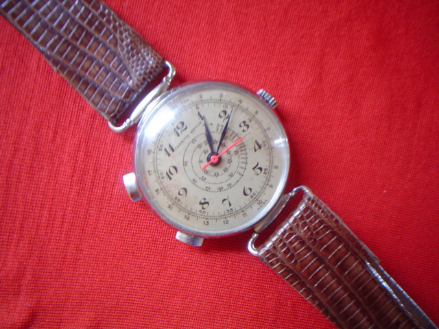

comunque qui ecco il mio....
:-D

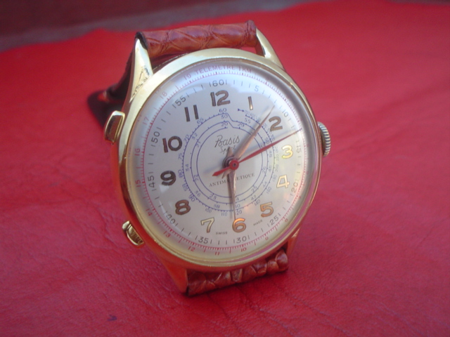

Il movimento è un BRAK42 simile al BF670 ed a mio avviso, considerata l'epoca di produzione e le le caratteristiche costruttive...
tali da sollevare ancora oggi inquietanti interrogativi applicativi...
se non tecnicamente BELLO... ritengo sia perlomeno curioso e non privo di interessanti considerazioni sulla funzione telemetrica...
per altro non è affatto facile da restaurare... ed i ricambi sono difficissimi da reperire...
Da parte mia sono graditi eventuali approfondimenti sulla funzione telemetre, in quanto nonostante diversi studi non ho ancora riscontrato una tesi valida...
Grazie Adriana.
:-D
Che ci posso fare.....non mi piace Diego...l'ultimo che avevo (da rottamare) l'ho regalato a Paolofero
Immagine Immagine
MessaggioInviato: mercoledì 22 aprile 2009, 0:02
Messaggi: 2889
Località: Prov di TO
clocker ha scritto:
Magajo ha scritto:
il fatto che fossero realizzati per un mercato povero è un discorso, ma questi non erano neppure cronografi.
Erano semplicemente orologi con un arresto del bilancere.
:-D
condivido pienamente il tuo punto di vista.
infatti l' ho postato con la speranza che qualcuno mi dicesse bello bello lo voglio e realizzarci un paio di migliaia di euro.. purtroppo non è andata cosi.
Sabato alla cena del forum omaggerò qualcuno :)

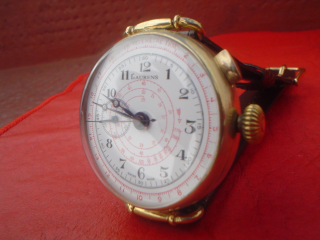

Ecco alcuni dei miei lavori...
Lavorati e consevati molto bene! Se ti serve qualche ricambio qualcosa dovrei avere ancora
