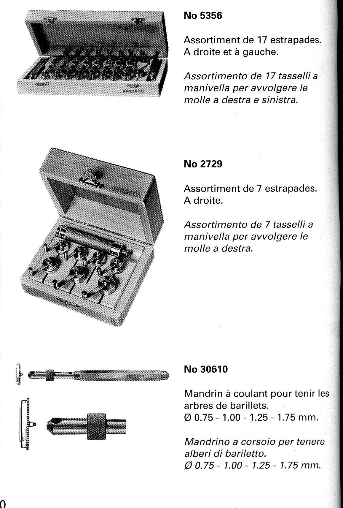

Questi sono gli attrezzi per riavvolgere le molle a chi intereImmagine ssa

Per esperienza personale,consiglio a chi fosse interessato ad acquistare un estrapade di prendere quello completo con avvolgimento destro e sinistro.
Inoltre sconsiglio quello dedicato ETA perchè su 12 avvolgitori 7 sono uguali (ho preso le misure).

JCH quello che ho comprato io era sicuramente così,tanto che l'ho fatto notare alla fornitura che se lo è ripreso indietro scalandomi il costo per l'acquisto di quello completo ed imprecando alla Bergeon :-D
Avevo ovviamente preso le misure di diametro ed altezza barile e di diametro nocciolo.
