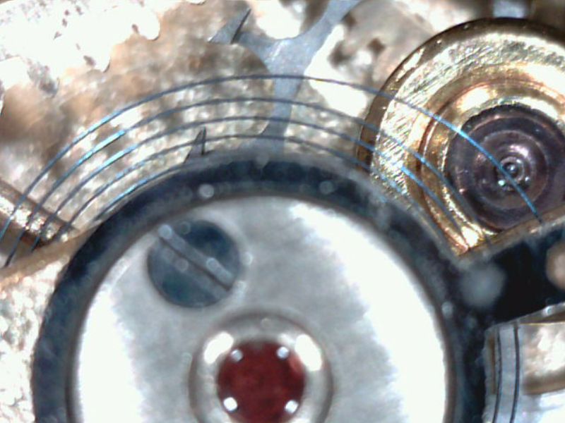

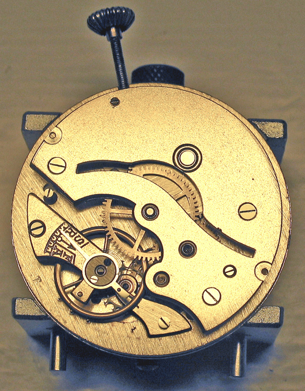

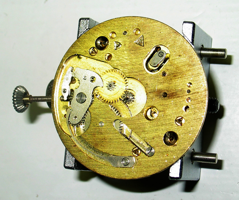

Ho revisionato un vecchio orologio da tasca.
Ho smontato, lavato, rimontato e lubrificato.
L'orologio è ripartito subito ma con un problema che vi spiego.
Il suo ticchettio è regolare e preciso anche con il cronocomparatore ma ad un certo punto, con intervallo regolare lo scappamento fa 3 ticchettii più veloci e anche il cronocomparatore va in palla.
Vi posto alcune foto e volevo anche chiedervi che tipo di scappamento monta questo tasca.
Quale potrà essere il mio problema?
Ho sbagliato qualche cosa??
Grazie a tutti.
Questo è il movimento

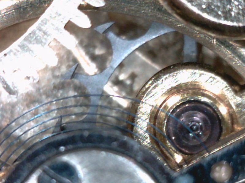

Questo è lo scappamento visto lateralmente
Questo visto da sopra

Lo scappamento è a cilindro.
Il fatto che il difetto sia periodico potrebbe
essere indice del coinvolgimento di qualche
dente di una ruota o ala di un pignone.
Ogni quanto lo fa ?

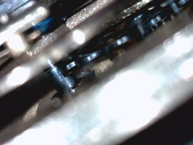

In realtà, osservando bene la ruota scappamento il difetto non è un'accellerazione ma viene frenato il bilancere ad ogni giro della ruota.
Adesso faccio un po di foro con il microscopio.
MessaggioInviato: lunedì 16 marzo 2009, 18:48
Iscritto il: mercoledì 10 dicembre 2008, 18:58
Messaggi: 290
Località: Como

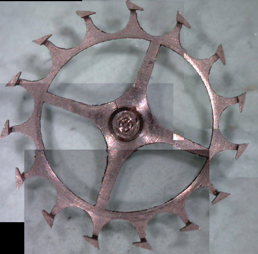

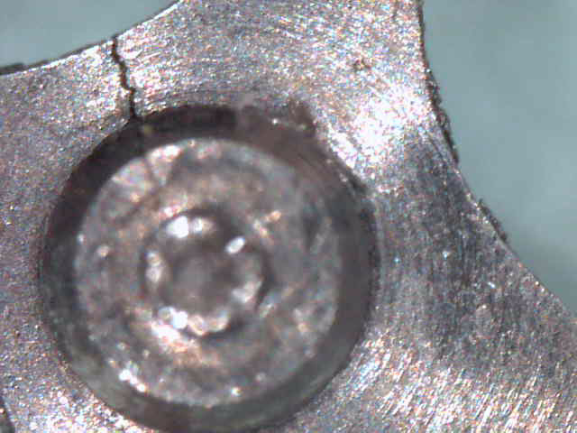

Mi sa che ho trovato il problema.
Foto ruota scappamento.
rottura

A parte il fatto che dubito che il crono comparatore in questione interpreti lo scappamento a cilindro, tuttalpiù conta le oscillazione. In ogni caso la ruota di scappamento oltre ad essere rotta nel centro, ma se non si muove e se gira in piano non dovrebbe dare problemi, ha tutti i denti consumati sulla punta.
