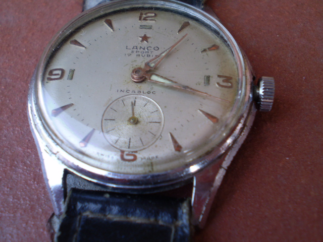

L'orologio che ho tra le mani (per favore ditemi che valore può avere, 50Euro?) presenta la sfera delle ore a cui è caduta penso la fluorescenza. Si può rimediare? Tra l'altro anche l'altra è molto rovinata...
Grazie.

a prescindere dal fatto che il valore di un qualsiasi orologio non è mai puramente venale, quindi non ti darò alcuna valutazione, la sfera in questione si può ritriziare oppure sostituire .
non costa grosse cifre, credimi.

Secondo me non le riparerei ma le cambierei. Dovrei avere un foglio pieno del tuo tipo di sfere. Se mi dici il calibro e marca del movimento guardo oppure comunicami la lunghezza di una delle due sfere e il foro se vanno bene le mie che sono nuove vintage old stock mai usate ti faccio una prioritaria. Regalo di Pasqua!

Nel mio piccolo ho fatto un lavoretto/sperimentazione un pò di tempo fa nella sezione "I nostri lavori". Non sò se ti può essere utile. Comunque in questo forum ci sono persone molto ma molto più preparate di me che ti sapranno dare un consiglio migliore
Link: http://www.orologiko.it/forum/viewtopic ... ight=forno
